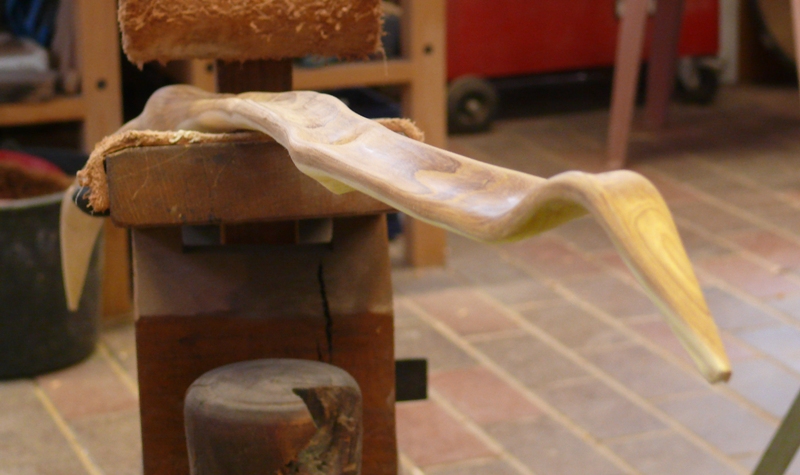

der Hollow Limb Goldregen hat in den letzten 10 Tagen noch 15 g verloren - ist also weitgehend trocken.
Ich hab ihn heute ein wenig gebodentillert und ihn dabei mit Hohleisen, Ziehklinge und Schleifleinen bearbeitet.
anschliessend hab ich ihm noch Nockinlays aus Horn verpasst, auf dass ich ihn morgen mal auf Standhöhe aufspannen kann...
wiegt aktuell 510 g Bodentillerwerkzeug Nut für die Nockinlays mit 4 mm Kettensägenfeile... das krumme Ende mit Kettensägenfeilnut 6 mm Kanthörner gesägt mit Bandsäge Kanthörner zu 4 mm Rundhörnern gedrechselt... ... und die Rundhörner in die Nuten an den Nockenden mittels Sekundenkleber eingesetzt Morgen hab ich vor, ihn auf Standhöhe zu bringen und ihm langsam das Biegen beizubringen - bin mal gespannt...
bis denne, Toddi

so, weiter gehts:
Nockinlays aus Horn verschliffen - erst mittels Bandschleifer und dann per Hand mit Schleifleinen.
Dann Sehnenkerben eingearbeitet (mit Fliesensäge) und geglättet...
Das Horn misst 4 mm an der dicksten Stelle.
und nochmal seitlich.
An den Nocks hab ich fast alle Splintringe stehengelassen - bringt 10 mm mehr Reflex und sieht gut aus. Und dann hab ich ihn das erste Mal aufgespannt, auf ca. 130mm (verringerte) Standhöhe - und gleich wieder entspannt
Hier nun das vorläufige Ergebnis nach einer 2stündigen Tillersession:
auf Standhöhe Auszug knapp 26" und abgespannt Ich glaub ich hab das Stöckchen ganz schön gequält, bestimmt an die 200 mal ausgezogen, geschnitzt, geschabt, geschliffen...
von den ursprünlichen 4" Reflex sind immerhin noch 1 - 2" übriggeblieben
Jetzt darf es sich ein paar Tage erholen, dann kommen Feintiller und Pfeile...
Gruß Toddi

Schaut doch schon mal gut aus. Schöne Minni-Nocken. Wie viel Pfund sinds aktuell?
Mir kommts so vor als würde der rechte Wurfarm vor dem Ast (vom Griff aus gesehen) noch etwas steif sein. Kann jedoch aufgrund des Blickwinkels und des krummen Steckens täuschen
Re: Saplingbow 8, Toddi
stimmt, um den Ast herum kann noch was weg, muss mich da langsam rantasten.
Zuggewicht wird wohl so um die 45# liegen (noch nicht gemessen).
