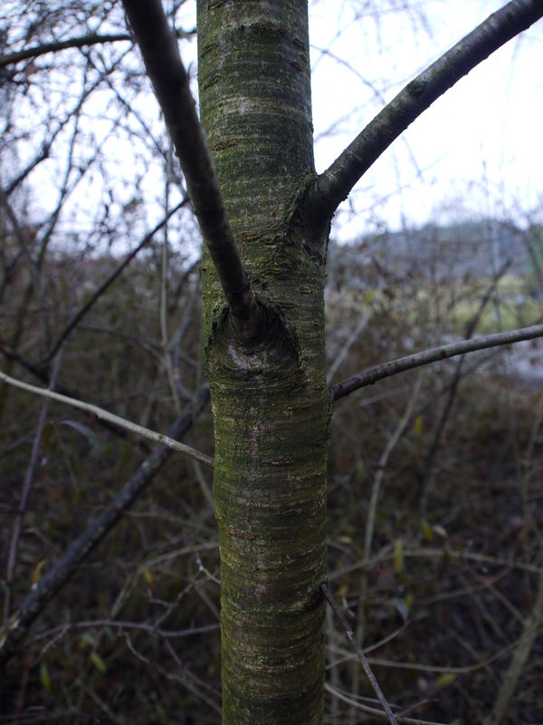

Ich war heut auch schon fleissig:
Nr1. Kirsche
noch steht sie
noch steht sie
Zweig
Zweig
Stamm
Stamm
