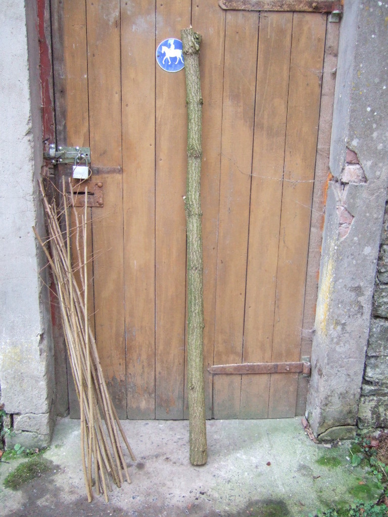

Ein gutes Neues Jahr wünsche ich allerseits!
Da wir bis heute Mittag Besuch hatte, habe ich meinen Sapling, einen schwarzen Hollunder, erst heute geerntet, obwohl ich ihn schon ein Jahr lang auserkoren hatte.
Die Enden und die FA habe ich mit Leim versiegelt.
Verwendete Werkzeuge: Japanbaumsäge, Spachtel, Beil, Ziehmesser, Metterstab.
Morgen werde ich ihn noch reflex spannen und dann in der unbeheizten Werkstatt eine Woche trocknen lassen.
Am Montag will ich noch eine Ulme fällen. Der obere Teil geht vielleicht auch noch ins Rennen.
Jörg

Re: Saplingbow 8, Ilmarinen
kannst ein hübsches Loch im Wurfarm draus machen
Chirion hat geschrieben:kannst ein hübsches Loch im Wurfarm draus machen
Der Totast sitzt halt blöderweise seitlich.
Kann ich dann da verschlanken oder sollte ich den "Rückenring" stehen lassen?
Jörg
