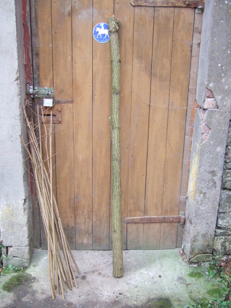

Da wir bis heute Mittag Besuch hatte, habe ich meinen Sapling, einen schwarzen Hollunder, erst heute geerntet, obwohl ich ihn schon ein Jahr lang auserkoren hatte.
typische Rinde und Knospe
mit Haselnussschösslingen für den Pfeilsap

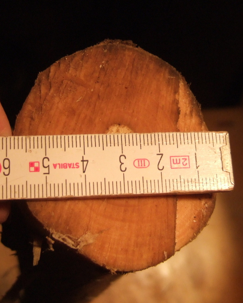

unterer Durchmesser
unterer Durchmesser

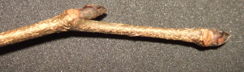

eine zarte Knospe
eine zarte Knospe
Der untere Durchmesser vom obersten Drittel

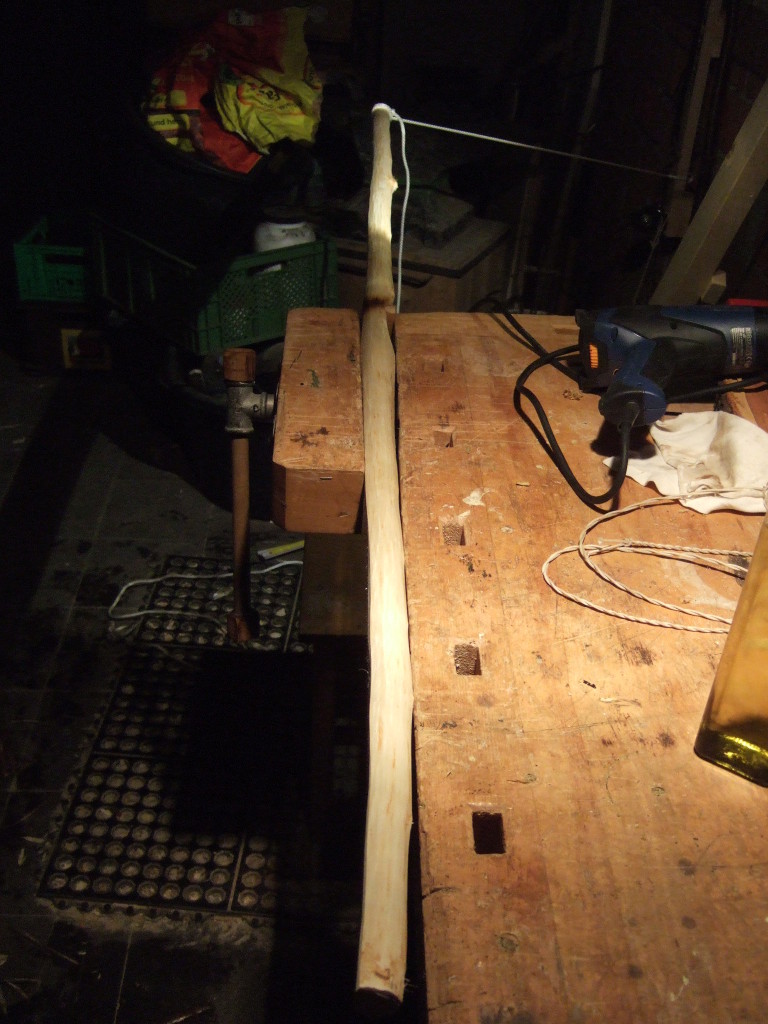

mit Leim bestrichen und reflex gespannt
Das waren meine ersten Erfahrungen mit Ulme. Das Entrinden ist gegenüber dem Hollunder viel mühsamer. Immer wenn man denkt, man sei jetzt auf dem Holz, kommt noch eine Schicht Bast. Das Holz fühlt sich jetzt schon trockener an als der Hollunder.
Er ist jetzt 175cm lang und oben defelex und unten reflex. Mal sehen ob das nach dem Trocknen noch so bleibt.

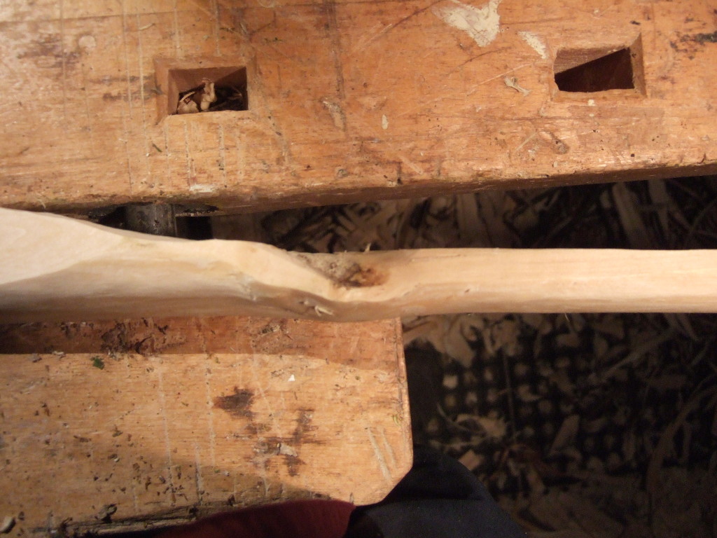

Auf dem Bild mit der Schnittstelle am Hollerstrauch sieht man in der Mitter der Schnittstelle so einen schwarzen Fleck.
Sieht ein bisschen aus wie eine der berüchtigten Gammelstellen im Markkanal.
Wie sieht denn der Stave aus?
LG Tom

Tom.smile hatte recht: der Markkanal ist recht grau.
Ja, leider ist der Markkanal nicht perfekt
Da hat sich wohl von den Totästen her der Gammel ausgebreitet.

Bei der grauen Verfärbung musst du aufpassen.
Bei mir wurde die nach dem Trocknen extrem spröde.
LG Tom
PS: ohne den Gammel ist Holler meiner Erfahrung nach ein Klasse Bogenholz.
Es ist zäh aber trotzdem im frischen Zustand gut zu bearbeiten.
