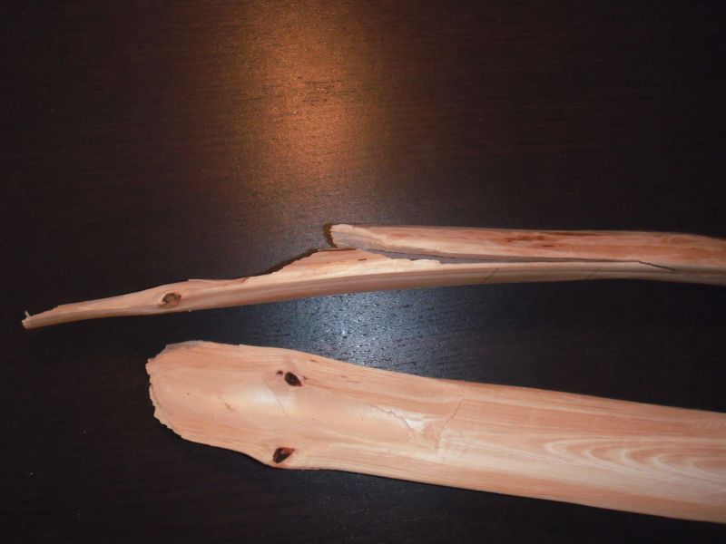

Leider hat sich der Bogen bei 26" selbständig fertiggetillert. Ich hatte ihn schon auf 28#@26", aber bei einem weiteren vorsichtigen Ausziehen ist er mir kurz vor 26" mit einem lauten scharfen Knall um die Ohren geflogen. Der Wurfarm hat sich an der Stelle verabschiedet, an der ich ihn zuerst mit Dampf gebogen hatte.
Hier kommen ein paar Fotos vom bedauerlichen Ergebnis. Ein paar nette Sachen habe ich aber trotzdem gelernt:

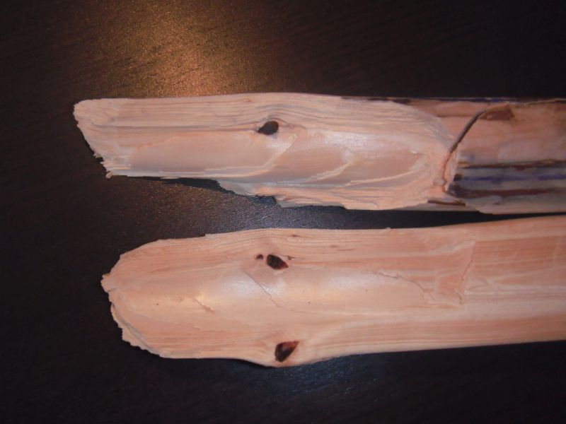

Jahresringstruktur im Detail: Für einen Bogen ist die Struktur irgendwie inhomogen.
Der Wurfarm ist auf einer Länge von ca. 25 cm delaminiert und die Holzstruktur erscheint schlicht als ungeeignet. Die beiden Knäste im unteren Teil des Bildes waren weder auf dem Rücken noch auf dem Bauch zu sehen.

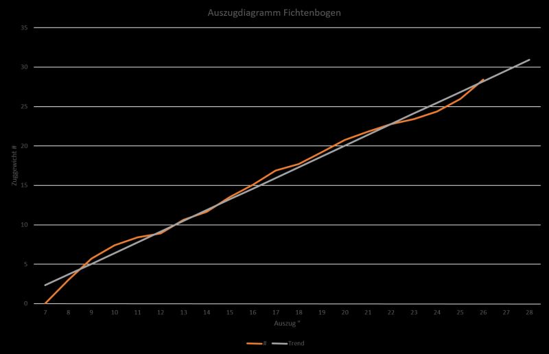

Auszugsdiagramm: Da war noch alles gut. Nicht ganz monotoner Verlauf, aber die Messwerte korrlieren mit 0,9946 mit der Trendgraden. 0,54% der Messwerte liegen nicht auf der Regressionsgeraden. Das können z.B. Messfehler sein (ich musste einmal ein wenig mit statistischen Methoden spielen). Daraus leite ich ab, dass recht sorgsam getilltert habe. Schade, dass ich keine Tillerfotos gemacht habe.
