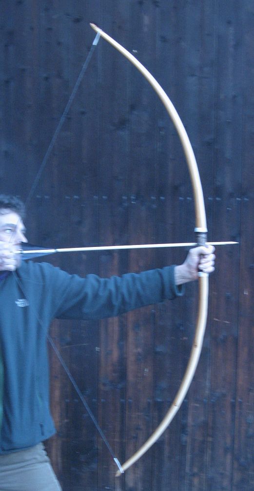

Wie angekündigt: Was lange währt wird endlich gut.
Dieser Bogen hat eine Bauzeit von ca. 1,5 Jahren hinter sich.
Die meiste Zeit ging für das Fällen von Entscheidungen drauf ;)
Welcher Spleiss? Wie tillern? Welcher Griff? usw.
Daten:
NTN: 169,5cm
Grifflänge: 15cm
symmetrisch
Standhöhe 12cm
Auszug 26", also 66cm
Set 1,75", also 4,5 cm
Fade out
Breite: 3,3cm
Dicke oben: 2,8cm
Dicke unten: 2,5cm
Nocken
Breite: 1,2cm
Dicke: 1,5cm
Gewicht: 550g
Overlays: Elsbeere

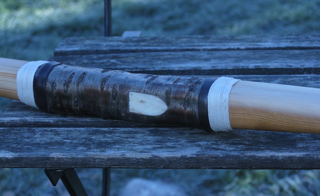

Griff und Pfeilanlage:
Kirschleder, Lederstreifen, Baumwolle
Rinderknochen
Auszug und Zuggewicht:
10" - 20lbs
14" - 32lbs
16" - 38lbs
18" - 45lbs
20" - 52lbs
22" - 60lbs
24" - 68lbs
26" - 78lbs
gemessen heute abend bei 1 Grad Celsius
Pfeilanlage
Pfeilanlage

Voller Auszug fast erreicht (immer diese Fotos...)
Na dann, Weitschiessen macht Spass ;-)
So, das wärs. Für Kritik und Anregungen bin ich immer zu haben.
Freue mich mal wieder was zu zeigen...
Johannes

der gefällt mir mal richtig gut, im Ganzen und insbesondere die Griffwicklung.

Wat willste hören? Die anderthalb Jahre haben dem Bogen offenbar gut getan, absolut runde Sache das! Kompliment!
Aber wo Kritik schonmal erwünscht ist ;) ...
Ein paar Fotos haben so einen komischen blau/grau Stich, die den Bogen im wahrsten Sinne des Wortes verblassen lassen

Hast du schön gemacht, einzig der „zu lange“ Griff stört mich ein wenig. Aber da du den Spleiss abdecken musstest ist das wohl nicht zu vermeiden gewesen. Ansonsten gefällt er mir sehr gut!

Schöner Bogen! Die Pfeilanlage in die Kirschrinde zu integrieren, war sicher nervenaufreibend, ist dir gut gelungen! Die stehenden Ringe der Elsbeere machen sich auch gut.

Der Griff, sehr originell gestaltet, wirkt zu asymmetrisch. Warum hast Du den Arrowpass so weit gegen die Griffmitte genommen. Das sieht komisch aus. Dies gibt ihm einen sehr gedrungenen Eindruck, als müsste der kompromisslos in der Bogenmitte stehen. Das ist so gar nicht nötig wenn der untere WA etwas stärker ist.

Ja den Arrowpass könnte man länger, schmäler und auch etwas höher setzen. Etwas höher gesetzt hätte ich aber in dem Bereich herum gepopelt ...:

Insgesamt bin ich selbst auch nicht so wirklich mit der Lösung am Griff zufrieden. Man hat halt gewisse optische Vorlieben. Mit Kirschrinde versuche ich es auf jeden Fall wieder. Nur dann würde ich gerne auf Stoss verleimen.
So oder so ist es ein ganz schönes Gefriemel. Speziell beim Anleimen, weil ja der Leim rutschig ist. Ich habe das Kirschleder mit einer Schnur festgewickelt und der Leim brauchte drei Tage um komplett zu trocknen. Die Rinde ist ja fast wasserdicht.
Der Abschluss mit der Baumwolle ist auch eine Notlösung. Die Lederriemen sahen doch zu sehr nach Gummi aus.
Achso zu dem Blaustich:
Die Fotos sahen so schön vintagemäßig aus. Ich fand sie passen so gut zum Kirschgriff ;)
