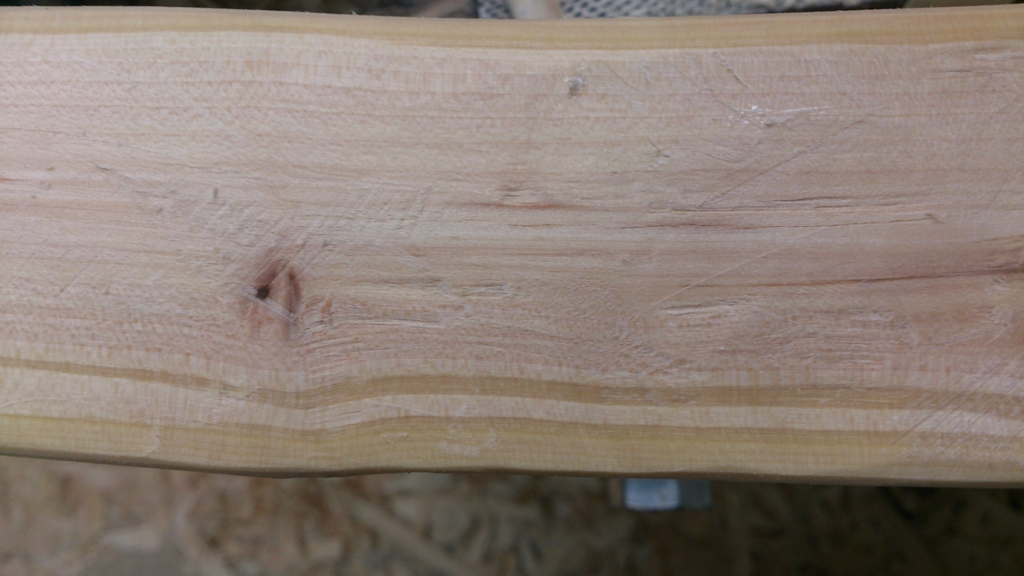

Guten Tag, hier noch ein paar Fotos mit der bearbeiteten Esche, die dann Heute leider auch raus ist >:( :-\
Die unbrauchbare Seite der Esche mit Spalt-Werkzeug
Stave eingespannt
Stave eingespannt
Leider musste ich Heute feststellen, dass ein ca. 25 cm langer Riss vom Bauch ausgehend bis fast zum Rücken durchgeht. Wenn man dann noch die äusseren extrem dünnen Ringe runternimmt, ist das Holz komplett durchgerissen. Und da das Ding Drehwuchs hat, isses mit Riss unbrauchbar. Iss wahrscheinlich beim spalten passiert :o
Also weiter mit dem Hasel-Stave: Den habe ich weiter reduziert, grob auf Mass gebracht und eingespannt. Bin mal gespannt, was mit dem noch passiert. Auf jeden Fall hat der Stave ordentlichen Drehwuchs.
