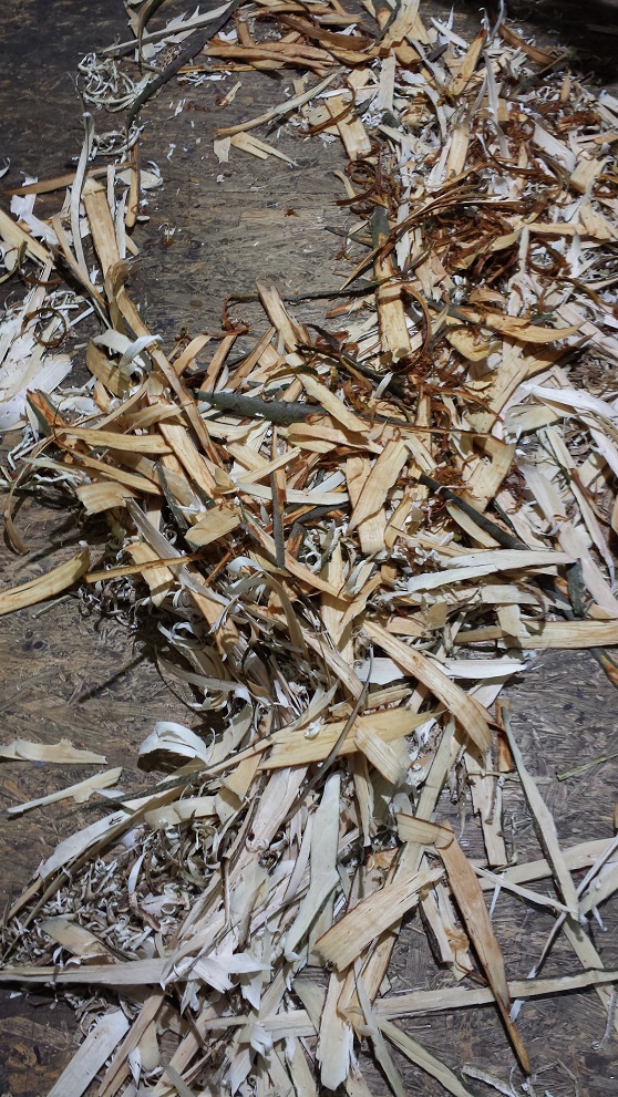

2 Stunden Arbeit mit Ziehmesser & Ziehklinge: 4 der Staves sind entrindet und auf den Markkanal bzw. in dessen Richtung runter gearbeitet.
Re: Saplingbow 8, Bowster
na da is ja einiges zusammen gekommen, viel Erfolg mit den Stöckchen
