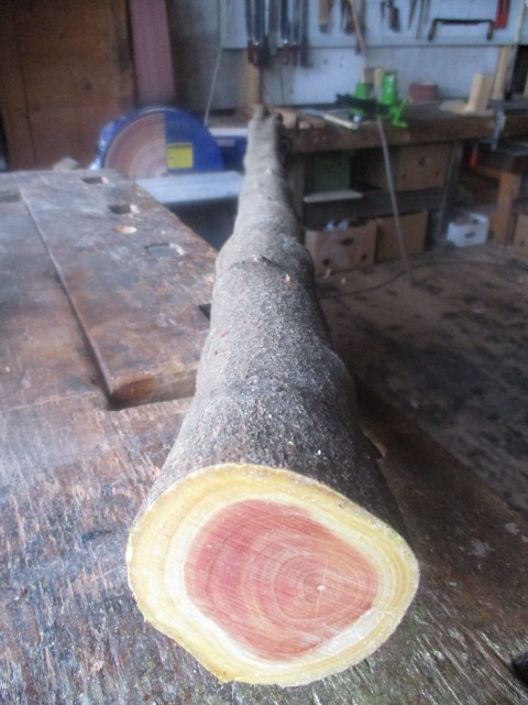

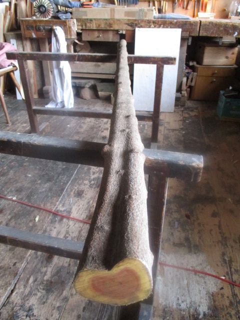

Seit Sonntag habe ich eh schon etliches Bogenholz geschnitten; gestern hab ich dann noch ein Sapprojekt gefunden...
Beim ersten Stave war ich mir anfänglich völlig unsicher, was es ist.
Mittlerweile denke ich, das müsste eine Traubenkirsche sein; und zwar die mit dem leckeren Kernholz! Hab ich bis jetzt noch nicht gefunden; immer nur die mit rein-hellem Holz(gibts hier massig).Aber schaut selbst...
Der zweite Stave ist mir noch ein Rätsel, irgendein Gesträuch mit matschigen roten Beeren...Berberitze vielleicht???
Wer Kennt es????

Noch mal die Traubenkirsche...
Hier nochmal meine zwei Kandidaten; links die Traubenkirsche; rechts noch unbekannt; klärt mich auf!
Schnitt/ Hirnholz unbekannt

Deine Traubenkirsche schaut ja zum Anbeissen aus, das rotbeerige Gewächs ist gemeiner Schneeball.

Jedenfalls keine Berberitze, deren Holz ist knallgelb und sieht auch sonst ganz anders aus. Schneeball könnte hinhauen. Glückwunsch zur Traubekirsche, die sieht richtig klasse aus!

Ist ne Pflaumenart, höchstwahrscheinlich Kirschpflaume, auch von der Wuchsart her....aber ne Traubenkirsche ists nicht, die ist stumpfmatt bräunlich und hat kein derartig abgegrenztes Kern- Splintholzaussehen beim Hirnholzschnitt..auch die Rinde widerspricht der Annahme... ;), Grüsse

Kirschpflaume...hatte ich auch gedacht; beim sägen hat es allerdings genau so "bitter"geduftet, wie bei Traubenkirsche...
Ich konnte unterm Baum allerdings keine Kerne finden! ???

Heißt ja bei uns Kriecherl , in der Steiermark wird kein großer Unterschied gemacht zwischen prunus Prunus cerasifera (Kirschpflaume)und Prunus domestica subsp. insititia (Kriechenpflaume) kommt alles in den Kriecherlschnaps :) und es dürften auch jede Menge Hybriden zwischen den beiden hierorts rumwachsen. Könnt aber hinkommen, das Holz ist schwer wie Blei und hat im nassen Zustand in der Regel einen Dichte über 1, reißt gern beim Trocknen ist aber ein super Holz.

Ich glaub, wir liegen alle falsch... :D
Faulbaum???
evtl des Rätsels Lösung:http://www.fletchers-corner.de/viewtopi ... 16&t=24977 :P

sollte sich einfach beantworten lassen Faulbaum ist leicht Kirschpflaume sauschwer, wenn es bei der Dimension Kirschpflaume ist hast du eher den Eindruck du würdest einen Eisenträger rumschleppen als ein Holzteil

Hallo Laurinus, sehr schönes Holz. Das ist keine Traubenkirsche, weder späte noch gemeine. Ich tippe auf Faulbaum. Das passt bez. der Rinde und der Kernholzfarbe.
Edit: haste schon mal Rinde abgenommen und dran geschnüffelt? Wenns Faulbaum ist, dann sollte das auch faulig riechen. Übrigens werden Traubenkirschen und auch Kirschpflaume nach dem schneiden im Splint sehr schnell orange.

das zweite ist definitiv Viburnum opulus, der Gemeine Schneeball. Bei deinem ersten Kandidaten würde ich spontan auch auf Faulbaum tippen. Kreuzdorn, Rhamnus cathartica hat auch solches Kernholz, aber der hat eine andere Knospenstellung.
