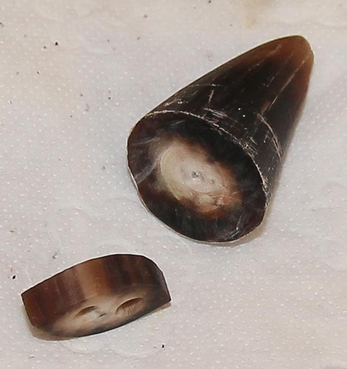

die Ledermanschette mit der Hand nähen nimmt ganz viel Zeit in Anspruch und ist anstrengend, habe deshalb zwischen durch den Kordelspanner für den Deckel bearbeitet- aus der Spitze vom Wasserbüffelhorn - Größe ca. 20 cent Münze . Die Lederkordel muß ich noch flechten.
