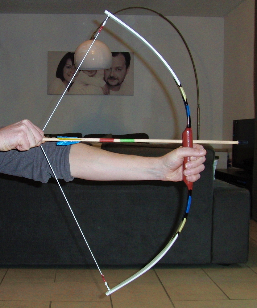

Auch von mir - Willkommen! Und ja, gebe es zu: es juckt mich in den Fingern den zugewandten Fade zu stärken -Foto1- denn der scheint doch überlastet vom noch steifen WA. Aber wenn das Ding schon einen Eigner hat, dann ist die Bauerei wohl eh zu Ende und du probierst einen Neuen!
Hat dir schon einer gesagt, dass Hasel ein ganz ganz tolles Holz ist!? Vielleicht nicht so sehr für die Pro's zum Schiessen aber zum lernen wie man Bögen baut. Lässt sich sogar nass in grobe Form bringen!!! Dann trocknen - NICHT TRILLERN bis er ganz trocken ist und dann via tillern fertig machen, schleifen, schiessen,dran freuen….

Sodale, die Feiertage sind (endlich) vorbei, Sylvester haben wir auch heile hinter uns gebracht und es geht weiter. Junior hat zu X-Mas u.a. diesen Bogen bekommen. Quasi auf den letzten Drücker bin ich damit fertig geworden. Mit Sicherheit ist er nicht perfekt, einige typische Anfängerfehler wurden hier verbrochen. Aber hey, es ist in diesem Fall ein Spielzeug für einen Dreijährigen. Der Bogen macht dem Kurzen sichtlich Spaß, Papa schießt auch mal ganz gerne auf Mamas Hintern und der Große wünscht sich jetzt auch einen. In diesem Sinne: Ziel erreicht!
Der nächste Bogen für meinen Großen wird dann mehr gemäß den allgemeinen "Richtlinien" gebaut werden. Hasel soll es auch wieder werden, das wächst hier fast auf meinem Grundstück in ausreichender Größe und Menge ;D
Grob zur Info noch folgendes:
Länge (Gespannt): 31"
Auszug: ca. 14"
Zuggewicht: ca. 13#
Finish: Creme weiß grundiert, mehrfarbig "angemalt" und Klarlack

Das Bögelchen ist doch fein. Nur die äußeren Enden könnten mehr biegen. :)

Ich find den Tiller von dem anderen Bogen eher gewöhnungsbedürftig!
