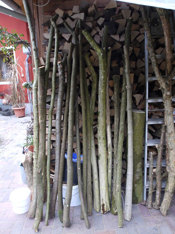

An der Stelle, wo sie mir neulich schon die Mirabelle unter der Nase weggeschreddert haben soll noch mehr abgeholzt werden.
Die Notschlachtung von gestern:
Von links: Weissdorn, Schlehe, Hartriegel, Pfaffenhuetchen, Holler und ein fettes Stueck Esche. Das Zeugs ganz rechts an der Leiter ist Kornelkirsche, die ist aber leider nicht bogentauglich und auch nicht von gestern.

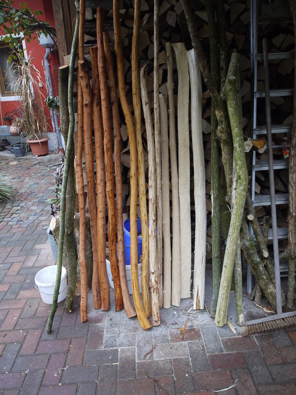

Im alten Jahr noch schnell fleissig gewesen bevor das Sapturnier losgeht:

Sanddorn meint ihr also? Hmm, gut möglich, ja. Musste das Holz leider schon einige Wochen draußen lassen. Hoffentlich taugt es noch.
@fatz: schöne Beute :-) aber pasd auf, dass die nicht reißen!

Na, ich glaub ned. Die sind alle schon runtergearbeitet und die Enden zugebabst. Ausserdem bleiben die erstmal da am
Holzstoss unterm Dach stehen. Bei 0 Grad und feucht, dass bald die Fische vorbeischwimmen sollt sich da nicht viel tun.

Achso, die hast du eh schon runtergeschnitten :) Ok, sag schon nix mehr ;D

Jo! Ausziehen und runterarbeiten mach ich normal immer zusammen. D.h. erst such ich mir die Mittellinie und kratz die mal grob mit der Spachtel auf die Rinde. Dann weiss ich was auf der anderen Seite runter muss. Wenn das weg ist mach ich die Restrinde runter. So muss ich nur die Haelfte entrinden. Allerdings hab ich halt das Risiko, dass unter der Rinde irgendwelche Sauerei zu Tage kommt. Wenn man vorher genau drueberschaut sieht man das aber normal und kann an der Stelle schon mal nachschauen.
