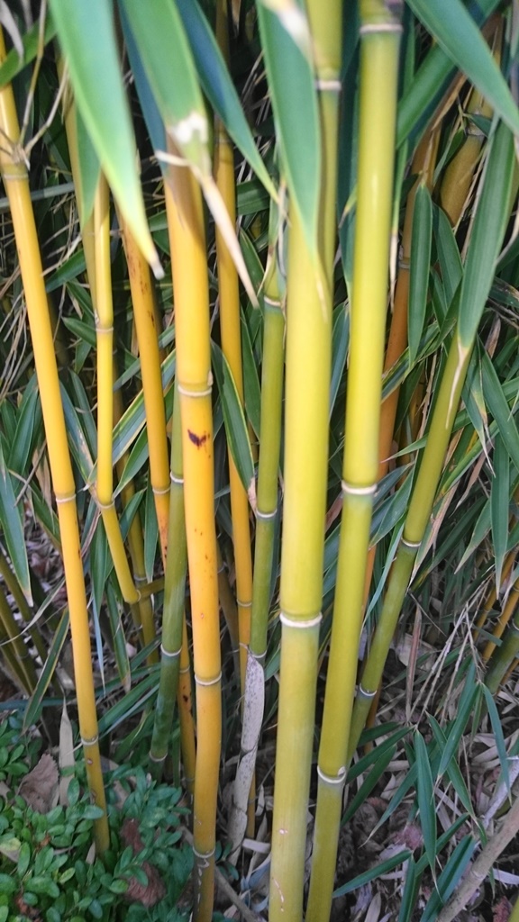

Re: Pfeilbambus - Anbau und Erfahrungen
Ja, mach mal, aber Nahaufnahme von drei Trieben untersch. Alters. Nicht so ein Bild mit Busch.
1: Neue Triebe, grau bereift
2: 1 Jahr alt, ohne Bereifung
3: 2 Jahre, gelblich
Triebe vor dem Neuaustrieb am 11. März.
Triebe vom Vorjahr mit trockenen Blattspreiten
Triebe vom Vorvorjahr ohne Blattspreite

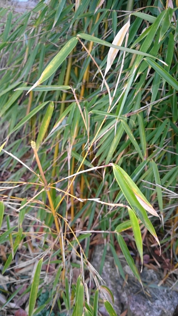

Bambus für Pfeilbau?
Ich hätte eine Frage an die Bambus-Experten. Bei mir in der Nähe hab ich einen Bambus (wahrscheinlich Zier form) und würde gerne wissen ob sich der für den Pfeilbau eignen könnte. Bogenbau geht definitiv nicht, da er zu dünne triebe macht. Brechen kann man ihn auch sehr leicht, oder ist das nur vor dem trocknen so? hab gar keine Erfahrungen mit Bambus und wäre für Tipps, auch zum allfälligen Trocknen sehr dankbar.
Gruss, Patrick

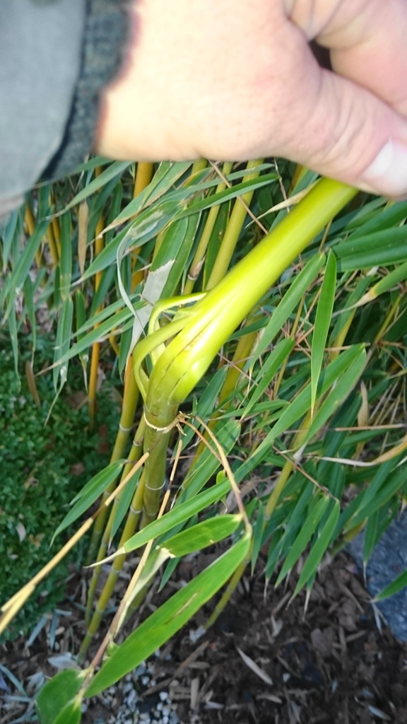

Re: Bambus für Pfeilbau?
Hallo Fatz, wie auf Bild drei zu sehen, macht er im großen und ganzen schön gerade Triebe. Ist es richtig, dass die gelblichen Triebe die älteren sind und sollte ich eher die versuchen? Muss ich etwas beim Trocken beachten? Was für einen Durchmesser wäre gut?
Fragen über Fragen...
Die gelbe sind die aelteren. Die wuerd ich im Zweifel nehmen. Meine gekauften 45#-Schaefte haben so 8mm (+-1mm) zwischen
den Nodien. Mit Trocknen hab keine Erfahrung, da wuerd ich aber eher vorsichtig sein. Bambus reiss recht gern.
