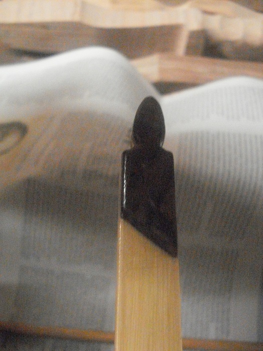

Hab mal ein komplett neues Modell am Computer designed.
Rausgekommen ist dieser kleine Flitzer Hybrid Bogen.
NtN 60 Zoll
38# @ 28"
8 Strang Endlossehne Dacron
0.8mm Glas
3mm Bambus Taper 0.002
0.6mm Mahagoni Zierstreifen in die Mitte einlaminiert als Akzent
0.8mm Glas
Griff:
Eiche
Zierstreifen:
Birke
Nuss
Birke
Tips:
Tip-Wedges Glas 0.8mm auf 0mm geschliffen einlaminiert
Durchgehend weicher Auszug.
Null Handschock.
Durch die starke Vorspannung enorme Energiespeicherung.
Enorm schnell vom Gefühl her. Werde die Tage noch versuchen einen Chrono-Test durchzuführen bei einem Bekannten.
Ich schiesse den Bogen ohne Armschutz und Fingerschutz.

Dankeschön für die Komplimente. :) Ja nachdem meine Digicam nun bessere Bilder zaubert und ich mich ein bisschen bemüht habe mich mit einem Grafikprogramm anzufreunden, werde ich bis nächste Woche vor dem BDM-Termin noch neue Fotos raufladen.
Hoffe nun auf besseres Wetter, oder sonst einer Idee für anspprechlichere Fotos. :)
Wollte aber den Bogen euch nicht vorenthalten.

Einen schönen kurzen hast du da gezaubert, und mit 38 lb sollte er durch die Vorspannung und kurzen Wurfarme schon ordentlich werfen.
Ja ich bin der Meinung der hat unbedingt bessere Fotos verdient. Möchtest du ihn auch mal mit FF Sehne schießen? Ist ja kein Muss, mich würde dann nur mal der gefühlte Unterschied interessieren.
Ansonsten alle Daumen hoch.
SchmidBogen
Beiträge: 1106
Re: "Schmidi" 60" Hybrid Bogen
Beitrag von SchmidBogen »
Hey Luetze. Freut mich, dass er Dir gefällt. Ja so kurz vor dem Jahresende sollte auch mal von mir was in der Präsi sein. :)
Bisher hab ich noch nie einen Bogen in die Präsi gegeben.
Ist hier mein erster Bogen in der Präsi.
Den nächsten werde ich mal mit einer Endlos Dacron und FF-Sehne durch den Chroni jagen, versprochen. :D
Ich trau dem Bogen keine FF-Sehne zu, da ich keine Tips aus Micarta verbaut habe, nur zwei Furnierlagen Nuss und halt einen Glaskeil dazwischen, aber weiss nicht ob er dabei eine Endlos-FF vertragen würde.
Den Zweiten werd ich wieder gleich bauen und dann einfach mit einer FF-Sehne draufloslegen. Nimmt mich selber auch wunder.
Werde die Tage den Bogen auch mit verschiedenen Setups ausprobieren. Mal sehen welche Carbonis er mag. :)
- Tradition trifft Moderne -
