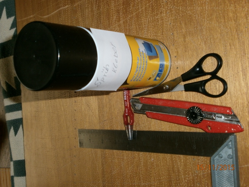

Mein Werkzeug
Leder von einen auf Sperrmüll gestellten Sofa,
Moosgummi zum bastel,
einer Fellmütze von Flohmarkt sowie meinen Lederresten.
Ach ja eine Dose Sprühkleber.(Korrigierbar sehr empfehlenswert)

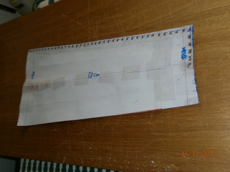

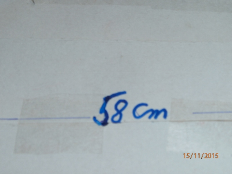

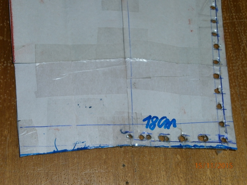

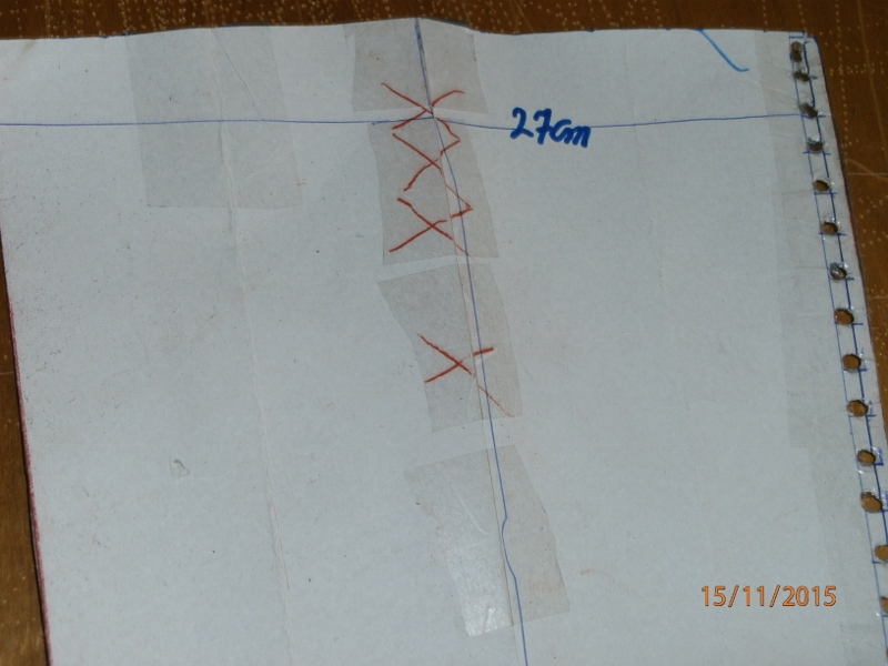

Pappvorlage
das sind die masse der Pappvorlage.

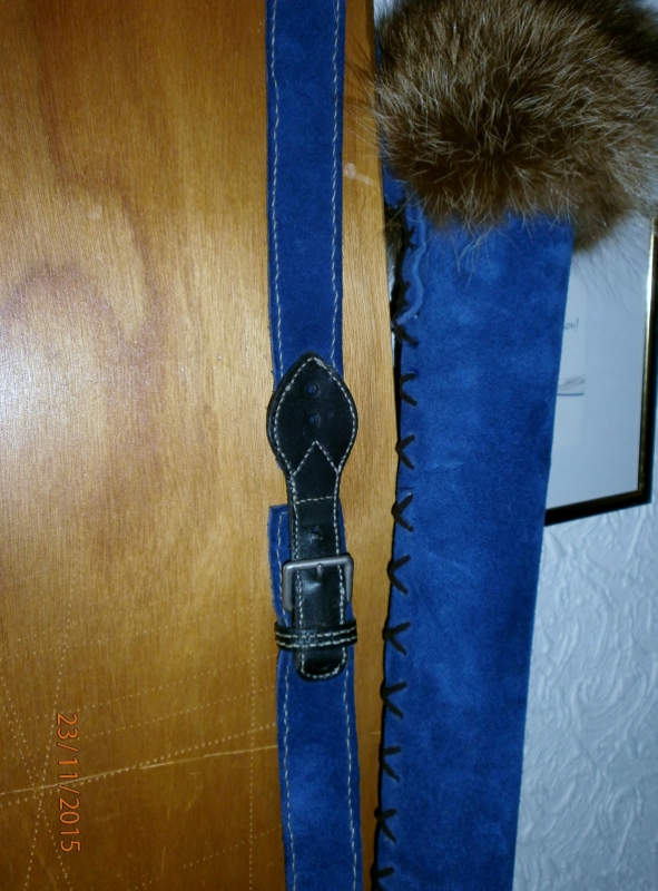

Sieht sehr schick aus. Ich frage mich allerdings, wie Du die Gurte anbringen willst. Baust Du den dafür wieder auseinander, oder hast Du da eine Spezialtechnik? (Zum Verkleben würde ich eher Pattex oder Kövulfix empfehlen um eine dauerhaftere Verbindung zu schaffen. Sprühkleber hält erfahrungsgemäß nicht sehr lange. Der taugt in meinen Augen nur als Nähunterstützung)
Wer Rechtschreibfehler findet, darf sie behalten.
Eddy
Beiträge: 16
Registriert: 29.07.2015, 16:14
Re: Mein zweiter Köcher.
Beitrag von Eddy »
Habe vor sie anzunieten,deswegen ist der Boden noch nicht drin.
So kann ich eine Leiste durch stecken die mir dann als Amboss dient.
Das Fell ist drauf genäht(durch alle drei schichten)und unten wirt der Boden sozusagen auch angenäht,
so das der Sprühkleber seinen zweck erfüllt hat.

ich würde es nicht nieten, passt nicht zu dem schönen Stück. Wenn Du noch Reste von dem blauen bzw. schwarzen Leder hast, schneide Dir schmals Streifen und befestige es damit.

Da ich ein großzügig Mensch bin, habe ich mich reichlich an dem Sofa bedient.
Mit den Nieten bin ich auch noch nicht ganz zufrieden,
darum schau ich mir noch ein paar andere Köcher an.
Er muß ja nicht Morgen fertig sein.

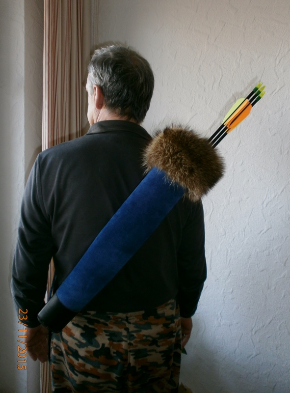

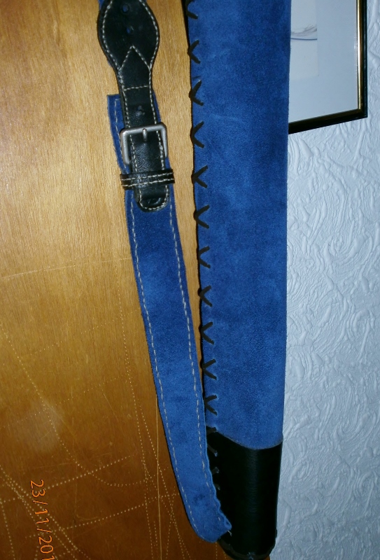

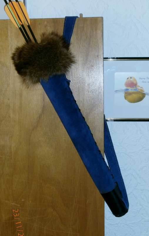

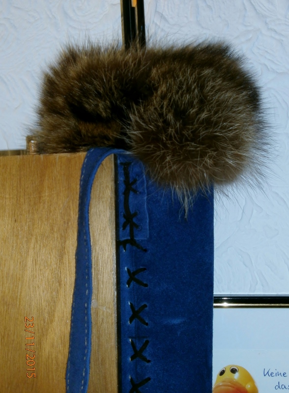

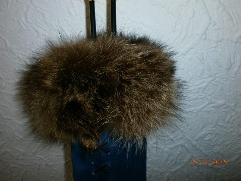

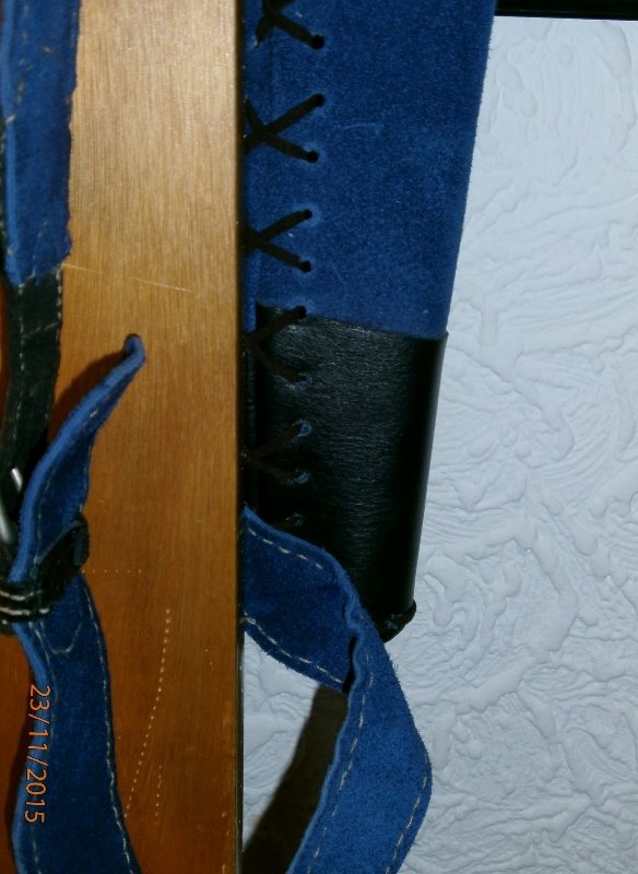

So einen schönen Tag euch allen,

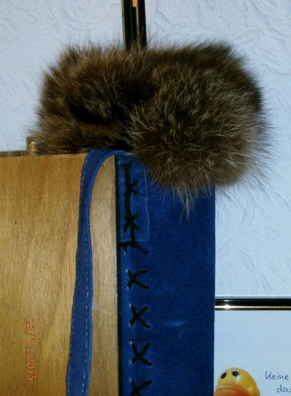

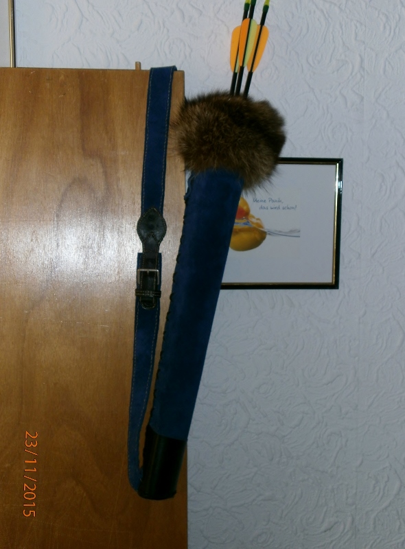

habe meinen Köcher jetzt fertig.
Tragegurt und Boden ist drin.

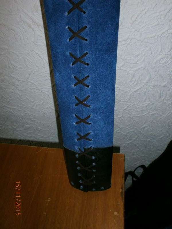

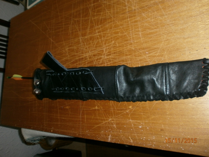

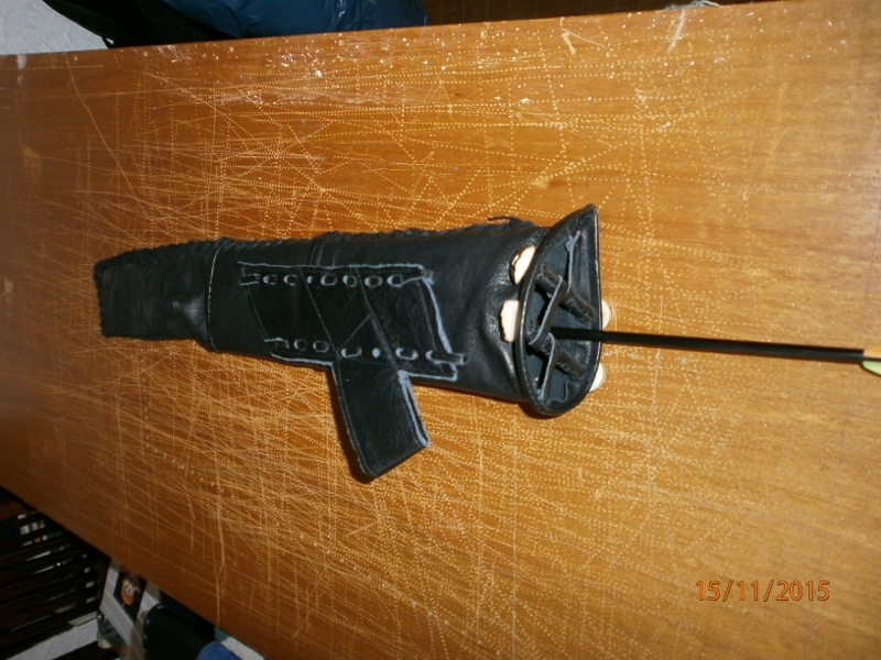

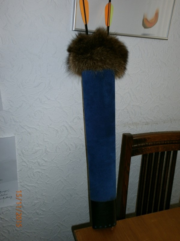

Verschluss im Nähkasten meiner frau gefunden.
Pfeile fahlen auch bein Bücken nicht raus,
da der Köcher noch biegsam durch das Moosgummi ist.

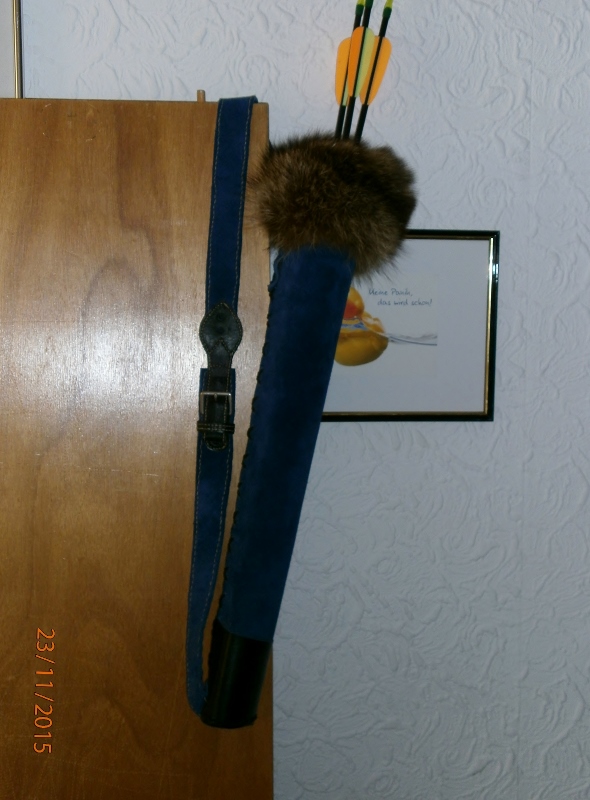

PS.:
Habe mich für den einfachen Gurt entschieden,
da der Köcher hervorragend sitzt.
