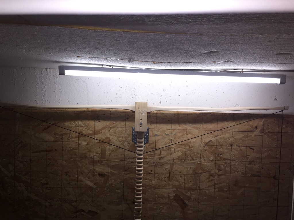

So also nochmal zu den Daten,
Also er ist 181 cmlang NtN 176 cm
Griff soll eigentlich steif bleiben.
Wenn ich ihn mit bogenlanger Tillerschnur - zu sehen auf dem Folgenden Bild bis 10" ausziehe hat er ca 38lbs.
Bogen Komplett - entspannt
Bogen komplett 10" auszug
Bogenseite
Bogenseite
Bogenrücken - Profil

Beiträge: 1573
Re: Der 1. Hasel
Beitrag von zwirn »
Das sind keine 10" Auszug. Höchstens 2".
Was wäre dein Wunschauszug/Wunschzuggewicht?
LG Zwirn

zwirn
Beiträge: 1573
Re: Der 1. Hasel
Beitrag von zwirn »
Die Schiefbilder haben eher künstlerischen Wert?
Bei so wenig Auszug sehe ich nix. Die Reflexe machens nicht einfacher. Die Form des Holzes gefällt aber.
Wenn du 45# anpeilst, dann nicht weiter als 40# ausziehen. Ich würde den Bogen nun über die gesamte Wurfarmfläche gleichmäßig schwächen. (Mit Bleistift schraffieren und mit Schweifhobel reinigen, wenn feiner gewünscht, dann mit Ziehklinge)
LG Zwirn
Beiträge: 6211
Hat gedankt: 71 Mal
Hat Dank erhalten: 220 Mal
Re: Der 1. Hasel
Die Fotos bitte Abbildungsebene und Objekt schön parallel nicht schräg da sieht man nichts. Was man erkennt sieht bis jetzt ok aus.

Das große Problem am Fotomachen ist dass der Raum nicht breit genug ist. Es ist immer ein Rätsel ob der Bogen nun drauf ist oder nicht da ich das Handy umgedreht an die Wand drücken muss dass er ganz raufpasst.
Ich werde aber keine Schrägbilder mehr machen *schäm*
Wenn ich den jetzt ganzflächig auch gleichmäßig Schwäche wie Zwirn es geschrieben hatte erwarte ich dann, dass der Bogen sich anfängt zu biegen oder sieht er quasi genauso aus wie jetzt nur Zugschwächer?

Beiträge: 6211
Hat gedankt: 71 Mal
Re: Der 1. Hasel
Hi, mach mal ein Foto mit etwas mehr Auszug bevor du weiter tillerst, zu den Nocken schau mal auf Wiki dort gibt es ein schönes Foto, wie sie auf der WA Aussenseite aussehen sollen.
Der Bogen soll sich wenn man spannt zuerst an den Tips biegen und dann eine Ellipsen ähnliche Form annehmen. Wird auch in Wiki schön erklärt.
Gruß Thomas
Beiträge: 6991
Hat Dank erhalten: 284 Mal
Re: Der 1. Hasel
Such dir doch die Stelle an der Wand wo das Handy rechtwinklig auf den Halter am Tillerbaum schaut und markier sie dir.
Dann sollte der Bogen immer gleich und gerade drauf sein.
Ich denk, die Nocken tun's zum Tillern. Wenn sie dir danach nimmer gefallen machst den Bogen je 2cm kuerzer und
neue Nocken drauf.
Sei Vorsichtig beim Schwaechen. Als Neuling nimmt man da viel zu ungeduldig Holz weg. Lieber mit der Ziehklinge
rumkratzen als einmal zuviel mit dem Schweifhobel. Peil mal lieber 10# mehr an als geplant. Normal brauchst das
Polster eh und zur Not kannst das nach dem Einschiessen immer noch wegnehmen. Mein erster Bogen hatte so 35#
rum. Das ist mir heute deutlich zu wenig.

Also peile ich wie Zwirn sagte erstmal die 40# an beim bauen dass ich bis 45# bekomme dann haben wir auch 10# Reserve um auf 35# zu kommen? Kann man das als Plan so machen?
@ Schnabelkanne :
Foto mit mehr Auszug geht ja erst wenn er sich mehr ausziehen lässt bei 40#
Beiträge: 1362
Hat Dank erhalten: 26 Mal
Re: Der 1. Hasel
Beitrag von Kemoauc »
Hi, Labackl,
hab mal kurz nachgemessen bei Haselbögen in ungefähr der Länge wie Deiner.
Also von ca. 176cm -182cm, man weiss ja nie wo es endet. Mittlere WA-Breitie 32-45mm.
Ohne Gewähr: bei ca. 22mm Dicke (gemessen 2 Fingerbreit hinter dem Fade), 16mm (+- 1,5mm) in Wurfarmmitte und gemitttelt 11mm an den Tips ist je nach Holzqualität und Tillerkunst (meine ist da nicht so hoch, aber sie halten alle) liegt man mit dem Bogen (mit Hasel aus dem Bodenseeraum) fast immer irgendwo zwischen 40 und 50# bei 28" Auszug.
Bei Deinem Reflex denke ich mal, sind auch locker 30" oder mehr Auszug (Sehnenwinkel!) drin, wenn du ihn gefühlvoll tillerst..
Die Dickenmaße sind nur als Peilmarke gedacht oder Anregung was auch als Bogenbauanfänger (also auch Ich) machbar ist.
Mein letzter (stark deflexer) Haselbogen hält seine 50' bei 29" Auszug (dem Deflex wg. Sehnenwinkel geschuldet, Hoffte Anfangs auf mehr Auszug) bislang noch, also setz dein Ziel (25# ??) nicht so niedrig an, Du packst das.
Nur eine Anregung von der Nachtschicht,
Gutes Gelingen,
