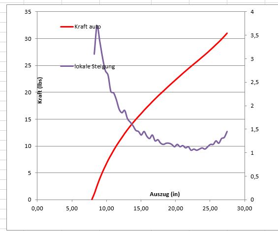

@Rainer_K
Die 1. Ableitung gibt über die Steigung die Information, wie "weich" oder "hart" sich der Bogen verhält.
Denn was macht man, wenn man insbesondere herausfinden möchte, wie sich ein Bogen im Endauszug verhält, ob er stackt oder nicht? Man schaut sich an, wie steil die Auszugskurve wird. Und genau die Info steckt in der 1. Ableitung. Wenn diese also auf einmal stark ansteigt, dann bin ich im Stackingbereich. Ist halt eine einfachere Darstellung, als wenn man mit der Auszugkurve allein herumhantiert, zumal man so unterschiedliche Systeme gut miteinander vergleich kann.

Re: Kraft-Weg Messung für Auszugskurven.
Ansonsten kann man immer noch zwei drei Zeilen Octave schreiben, und Polyfit etc. sind auch automatisiert.
ich habe mal von dem letzten Beispiel die lokale Steigung, einfach aus dem Differenzenquotienten gebildet, berechnet und mit ausgegeben.
Ich würde dann daraus interpretieren, dass der Bogen ab 25 Zoll dann leicht progressiv wird. Ob das gut ist oder nicht? Klar, am liebsten erst bei 32 Zoll, aber ob das dann wiederum eine realistische Erwartungshaltung ist?? Durch die hohe Steigung zu Anfang speichert er zumindest recht vbiel Energie und fühlt sich für seine 30lbs auch gut an.
Rainer
