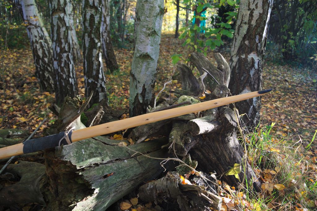

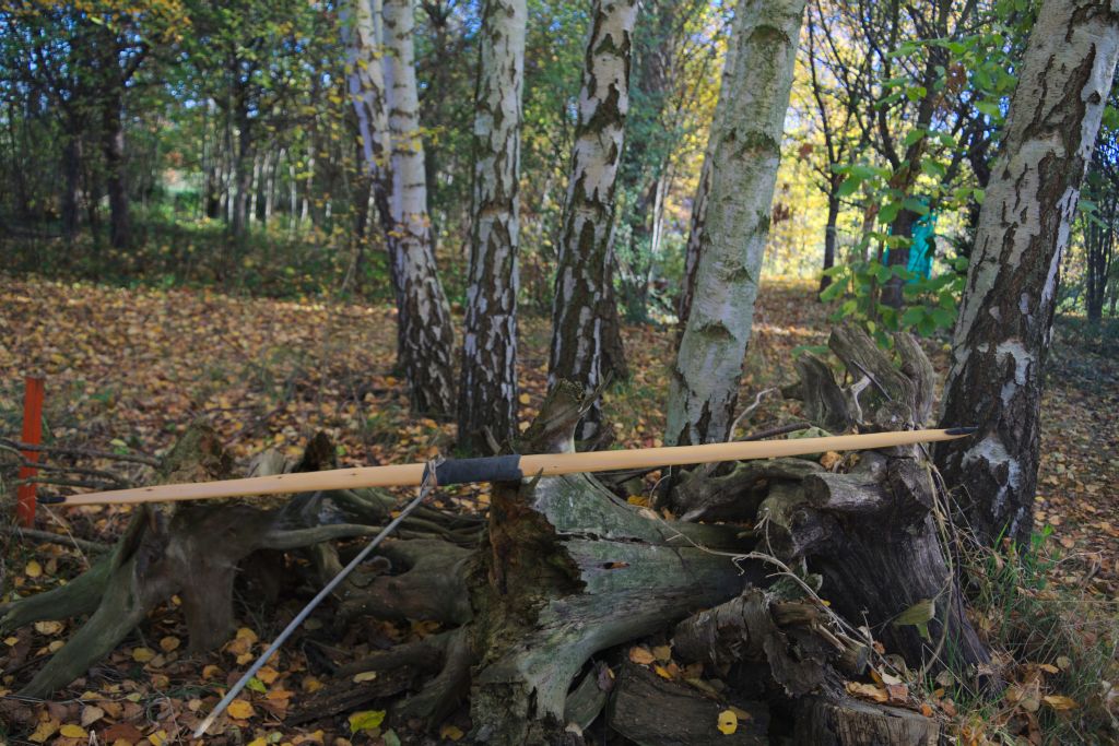

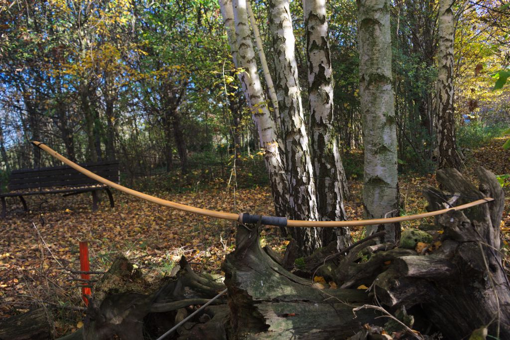

passend zum etwas kurz geratenen Bogen gibts eine kleine Präsentation. Das gute Stück misst 1,43cm und ist der erste Bogen, den ich aus meinem neuen Eibenholzvorrat gebastelt habe. War aus einem der schlechteren Stücke (deswegen waren auch nur 1,43m drin) und dient als Vorbereitung auf einen etwas länger und stärker geratenen Eiben-ELB.
Länge: 1,43m (ungespannt)
Zuggewicht: 40@25"
Set: ca. 1cm
Finsih: bisher nur 2 dünne Lagen Schellack
Breite: 3,4cm in der Mitte, 1cm an dem Tipps
Gewicht: 339g
Max Auszug: 25"
Profil: flaches Oval, kein ELB-Profil mehr
Jetzt fehlt eigentlich nur noch das passende Kind
