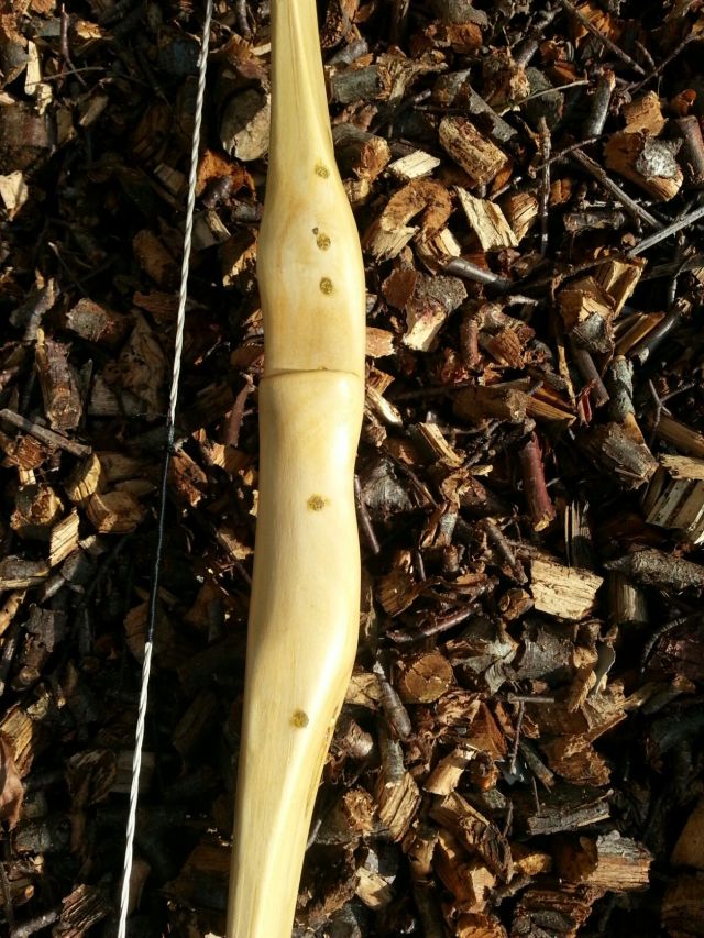

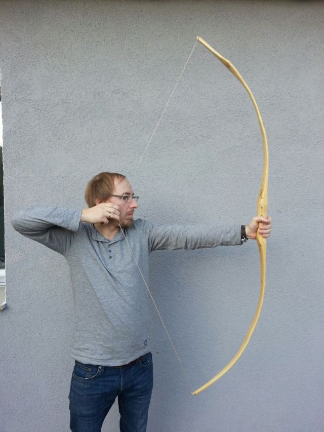

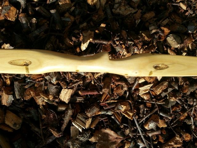

Moin,
ich möcht euch einen kleinen Holler vorstellen.
Ich habe ihn für eine Freundin gebaut.
Der Stave hatte einen sehr starken reflex, gemessen habe ich ihn nicht aber so um die 8cm sind es bestimmt gewesen.
Er hatte auch irrgend welche Löcher die ich mit Späne und kleber gefüllt habe.
Die fielen aber zum glück in den Griff.

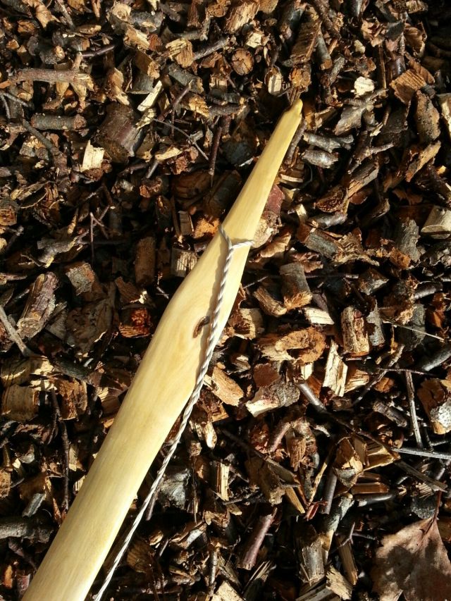

Die Tips sind nach wunsch etwas breiter gelassen.
Zuggewicht: 32#@28
Länge: 1,64m
Breite: von 3,9cm auf 1,3cm auslaufend mehr oder weniger gleichmässig
Der Reflex beträgt noch 4,5 cm

Ui, der ist ja lustig.
Ich mag auch den Griff, hab allerdings gelesen, daß der Markkanal lieber ganz saubergemacht werden sollte, damit er nicht eumelt.

Das ist wohl ein ganz ordentlicher Ast am oberen Wurfarm, nicht wahr? Aber der Bogen gefällt mir sehr gut - und prima in Szene gesetzt.
Nebenbei finde ich die etwas breiteren Tipps auch mal gut.
Re: Holler 32#@28
In der Tat ein feiner Charakterbogen und ich finde auch die breiteren Tipps sehr gefällig... Da wird sich die Freundin garantiert nen Ast freuen...

Schöner Bogen mit viel Charakter !
wurde eh schon einiges gesagt .... Wie katastrophal hat denn nun der Hollerast wirklich ausgeschaut?

ja, und das Schussfenster hab ich natürlich auch bemerkt ...

Der Ast wurde erst richtig sichtbar beim bearbeiten.
