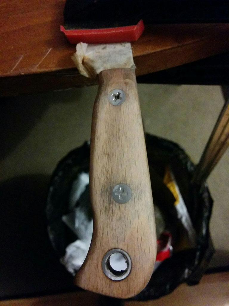

Hallo zusammen,
ich stelle gerade meine ersten Messer her. Nun verzweifle ich am Griff. Während des Glattschleifens des Griffs wird das Holz vom Schleifstaub schmutzig. Auch mit Schleifwolle (000) wirds schmutzig. Wie macht man das richtig??

Klappt nicht. Auch mit 280er Papier verschmiert alles. Ich weiß auch nicht, wie ich irgendwas abkleben soll. Wenn ich drüber schleife gehts doch ab und wenn ich drumherum schleife stehen die Metallteile raus. Ich habe den Griff auch gestern mit Beize behandelt. Ich stell mich gerade vielleicht extra blöd an, aber das nervt mich extreeeem.

Wenn ich das richtig sehe, sind es doch die Schraubenköpfe, die Deine Versuche vereiteln. warum nicht Griffholz abschrauben, polieren, wieder dranschrauben?
Re: Messergriff wird beim Schleifen schmutzig
Der Griff ist mit Epoxy geklebt. Zusätzlich ist er mit Schrauben/Hülsen und einem Rohr "verstiftet". All diese Teile sind ebenso mit Epoxy verklebt.

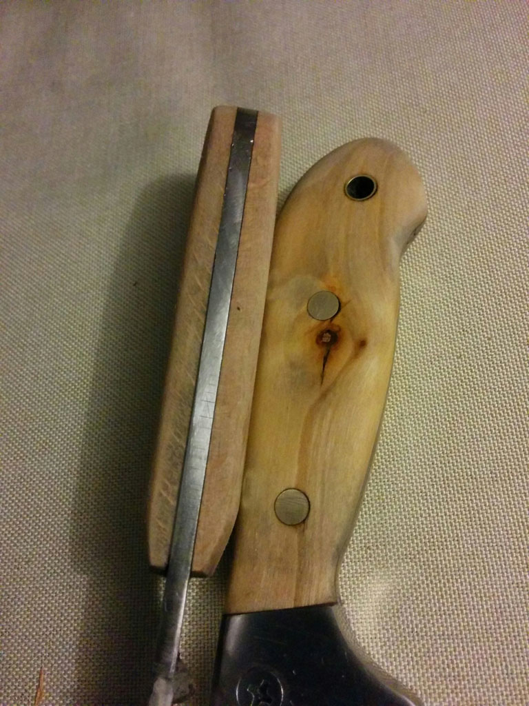

Die Griffschalen von handgemachten Messern werden übermaßig an das Messer angebracht! Da hat man genug Material um es "anzuschleifen".
Kurz gesagt: dickes Griffholz und nach dem Stahl schleifen den Rest mit bei polieren.
