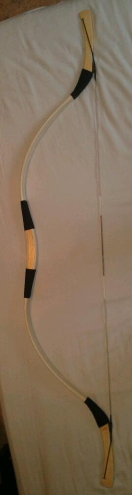

Wie krass offtopic wäre ich mit diesem "Importbogen"? ist hakt kein Skythe

geht vom Design eher in Richtung mongolisch. Zeitlich für das Frühmittelalter wäre eher hunnisch (ganz früh), avarisch oder ungarisch angesagt. Ungarische Bögen kannst Du auch mit einer RUS-Wikinger Darstellung verbinden. Ungarische Köcher, Daumenring und Bögen wurden in Birka gefunden.
Was ist unter dem Leder im Wurfarm? Fiberglas oder Holz mit Glas? Ist beides nicht ganz historisch. Ich denke mal ein echter Komposit scheidet wegen dem Preis aus oder? Wenn es preislich günstig sein soll und noch halbwegs aus der Ferne authentisch aussehen soll entweder ein Glasfiberprügel mit Leder bezogen oder einen sogenannten Biokomposit von Grozer.

Der RB hat glas unterm Leder, ist ein sehr flotter Mongole von Kassai, und der dient auch nur als Übergangslösung fürs reenactment, bis authentischeres Material da ist.
