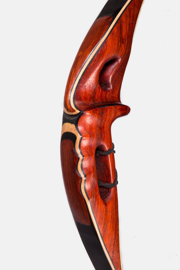

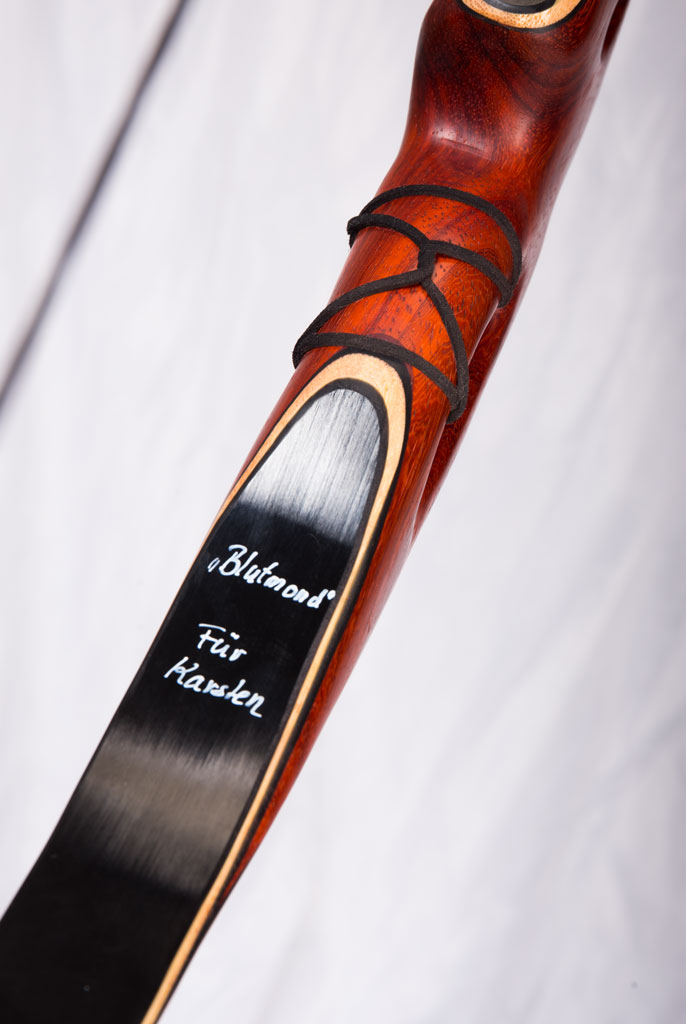

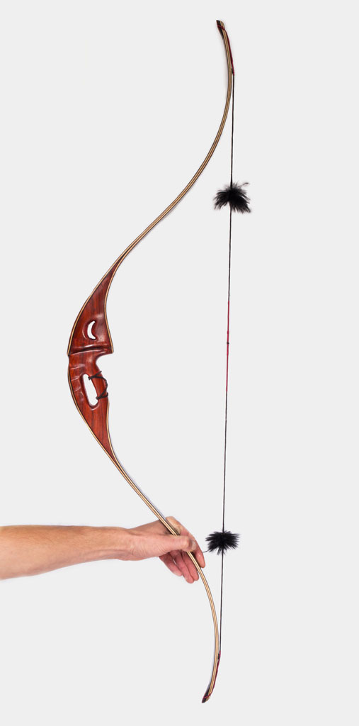

Hallo alle zusammen,
so..ich hab ja lange nichts richtig Neues hier präsentiert ....aber den hier möchte ich euch zeigen.
Der Kleine ist ne leicht veränderte Version miner Meia-Lua-Bögen und geht dann auch bald per Post in den Ruhrpott zu nem Hallenschützen. Der Bogen sollte 40 Pfund bei nem 27 er Auszug haben aber trotzdem auch mit 29 Zoll geschossen werden können.
Ausserdem hat mir der Auftraggeber was das Design angeht relativ freie Hand gelassen ! Selber schuld :P ;D
Herausgekommen ist das hier:
Sehnenlänge: 44,5 Zoll
Zuggewicht bei 27 Zoll: 40 Pfund
Zuggewicht bei 29,5 Zoll: 45 Pfund
Griffstück aus: Padouk
Wurfarme aus: Bambus mit Schwarzglas belegt und ein Carbonlaminat im Kern

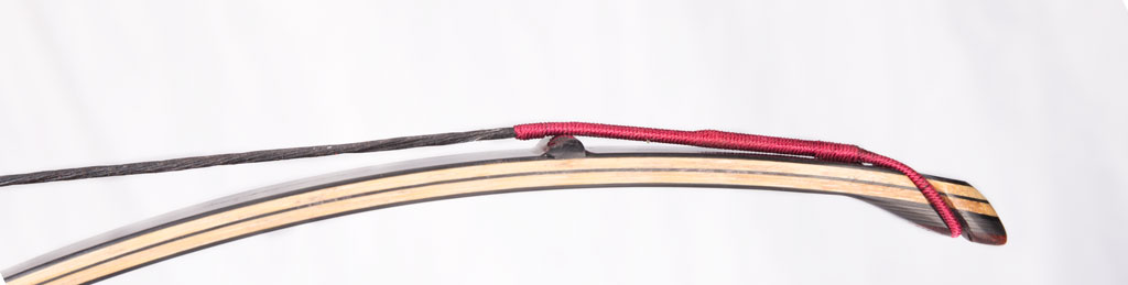

"Sehnenbrückchen" und Pfeilauflage: Impalahorn

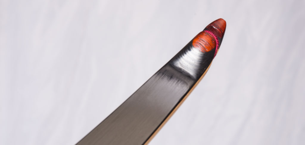

Tips: Carbon und Padouk
Sehne: 14 Strang Fastflight-endlos
Finish: 3 Schichten Tungöl und danach poliert
Gewicht: 560 Gramm

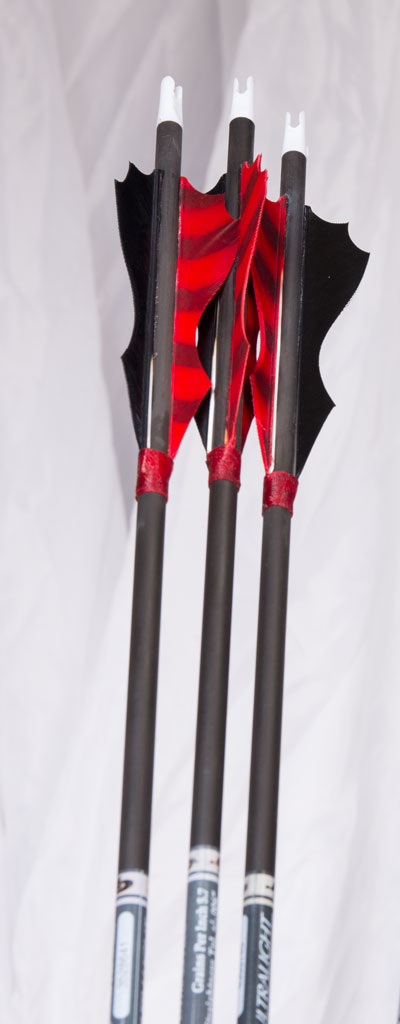

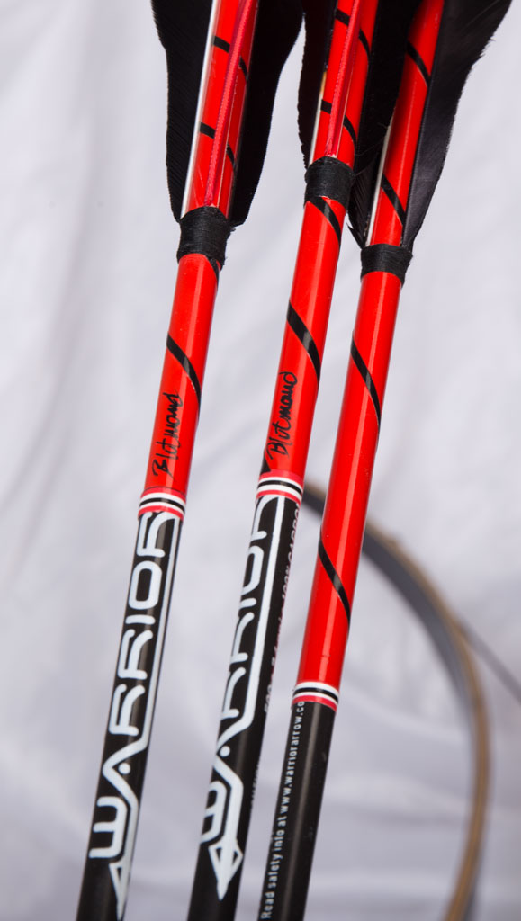

Die Pfeile dazu hab ich nicht selber gemacht ...aber die sind trotzdem echt schick.
Sooo und jetzt gibts Bilder:

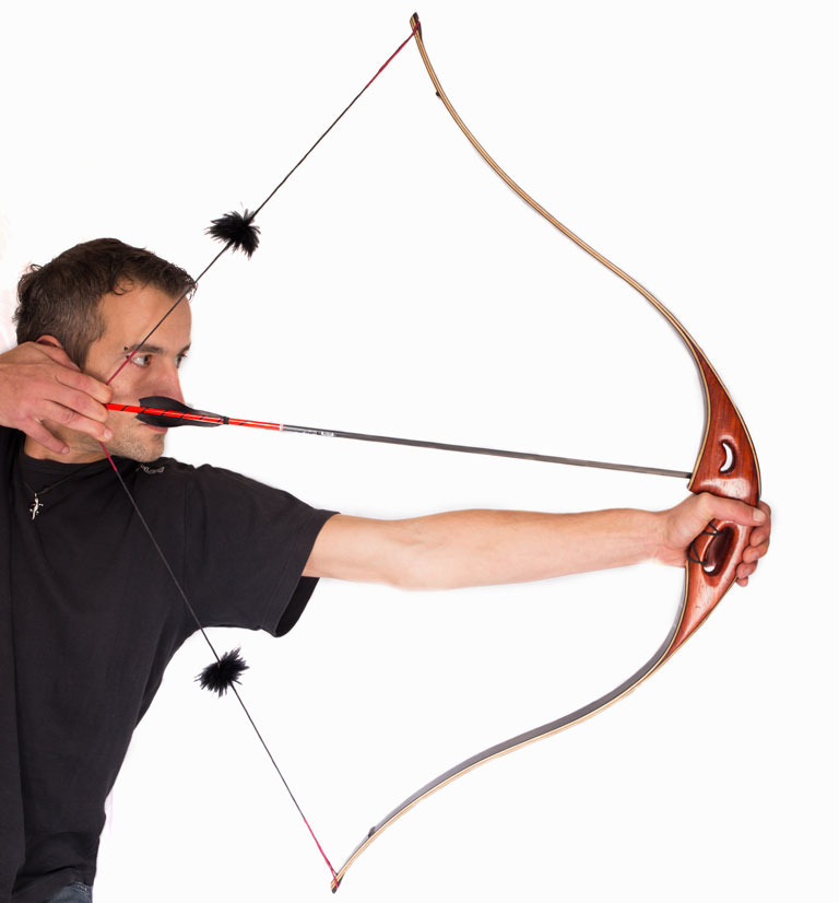

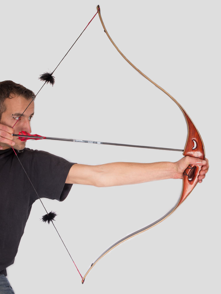

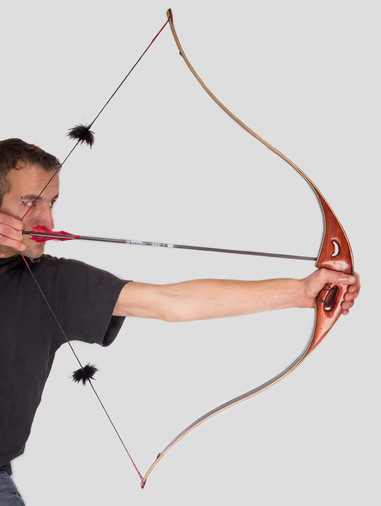

Auszug bei 27 Zoll
Auszug bei 27 Zoll
Auszug 29,5 Zoll
Auszug 29,5 Zoll

Ich liebe ja Vollholz-Bogen.
Aber vor Deiner Arbeit habe ich große Achtung.

Sehr schöne Arbeit der Herr....gefällt mir sehr gut.....
Weiter so....!!!

Wie immer tolle Verarbeitung.
Mit was beschreibst du den Bogen, Auszugsläne und Stärke? Möchte auf meinen selfbows auch den Auszug und die Stärke vermerken.

Ich nehm dafür dünnen, weißen Lackstift. Geht ganz gut....auch auf holz ;-)

Servus Alex
Das ist wieder mal ein ganz großer Kleiner. Top!
Aber sind die Lederriemen am Griff nicht unangenehm?

..keine Ahnung :) Kann man ja zur Not auch wieder weg machen . :D

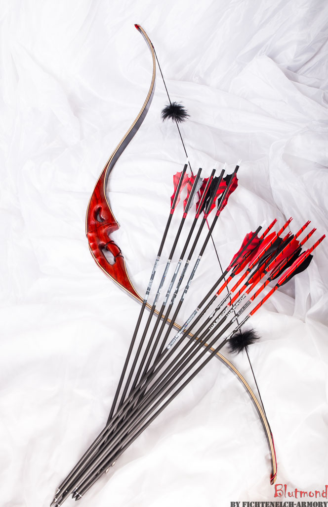

So..und hier nochmal ein Bild des kleinen "Blutmondes" :) Diesmal etwas aufwendiger :D

Abgefahrenes Bild, klasse Darstellung. Sieht Top aus, Daumen hoch ;D
