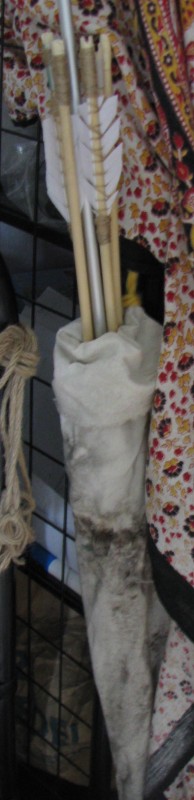

meine ersten Fichtenholzpfeile
Re: meine ersten Fichtenholzpfeile

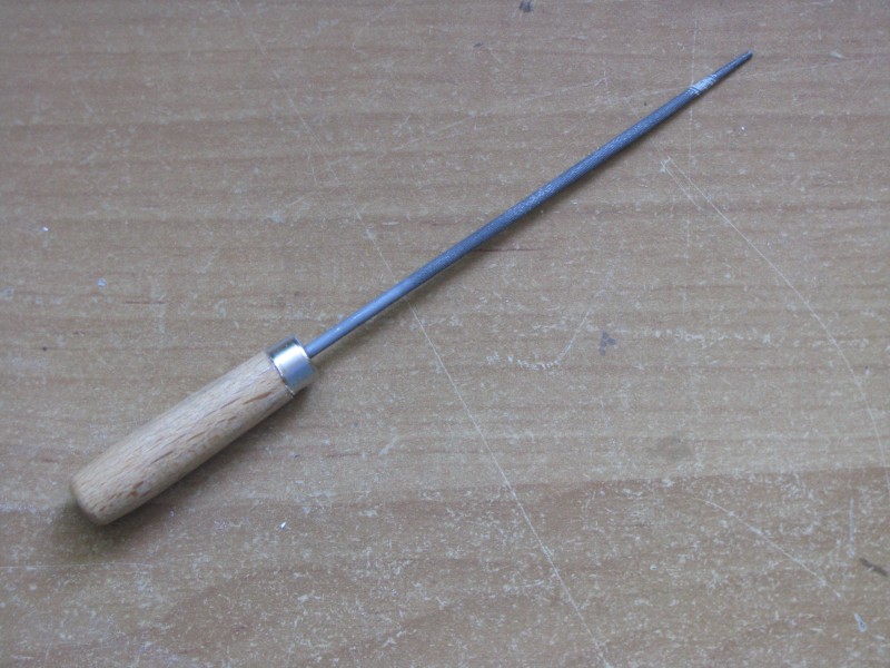

und eine kleine Feile für die Nocken, weil ich mir gedacht habe, die ist vielleicht praktisch.
Am besten man postet sowas auf youtube , facebook oder machts auch gar nicht publik.
Was soll man mit einem Bogen oder zwei ohne Pfeile?
Hat ein halbes Jahr gedauert bis ich mich überhaupt entschlossen habe in ein Bogenfachgeschäft zu gehen.
Da hätte ich mir auch gleich alles fertiger kaufen können und mich nicht befassen müssen, wie genau Pfeile
zu bauen sind, welche Schäfte ich brauche usw.
Fichtenholzpfeile sind leicht und wie Adamusminor ebenfalls bemerkt hat, neigen solche die eben nicht aus
einem jungen Baum gemacht sind dazu , wegen auslaufender "Flammen" zu brechen und mit etwas Glück
hat man dann eine Hälfte in der Hand stecken.
Also sieht ganz so aus , wie weg vom Fichtenholz ... Carbonstaub ist krebserregend, bleibt eigentlich nur Bambus,
weil solche aus jungen Bäumen gibts nicht zu kaufen.
Persönlich hab ich das befiedern meiner Pfeile als sehr schön empfunden. Quasi jetzt hab ich Pfeile, die vielleicht
vernünftig fliegen usw.
Die ersten Pfeile bis jetzt waren ohne Federn und hatten am Ende angekleistertes Zeitungspapier wegen dem FOC
und die Nocken waren nicht schön ausgearbeitet, aber das hat niemanden gestört , weils ausser mir niemand gewusst hat.
Von den fünf Schäften , die ich hergerichtet habe, sind jetzt 2 befiedert und die Spitzen und Blunts sind aufsteckbar
und ich könnte eigentlich Richtung Inzersdorf gehen und dort in eine Rasenwand schießen oder auch in eine
Holzwand irgendwo im Gestrüpp.
Ich könnte auch endlich die gefundenen Federn aus dem Seifenwasser nehmen und sie trocken und schauen
ob ich die restlichen drei mit Fluflus befiedern kann. Werd nicht so gut schießen, wenn ich das noch nie mit
einem richtigen Pfeil gemacht habe.
Hab mir das gestern überlegt --- "Wenn ich auf zehn Meter eh nicht treffe, was brauch ich dann Pfeile , die urweit
fliegen".

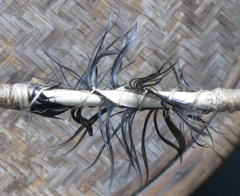

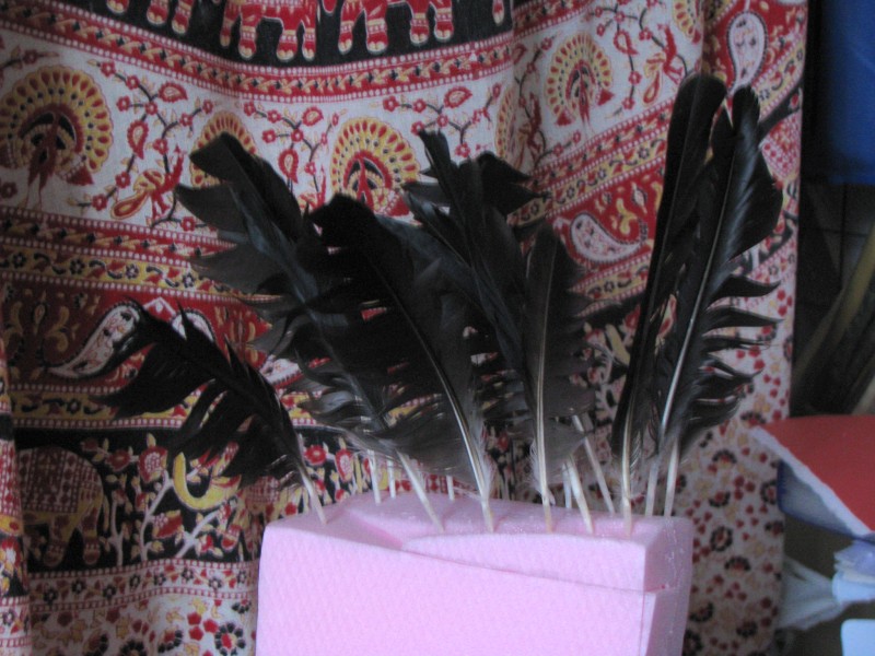

Nun die Federn hab ich trocknen lassen und hab mir gedacht , Videos gesehen und jetzt wag ich mich
an den Spiral-Fluflu.
Gleich mal vorweg --- es läuft nicht wie auf den Videos ... --- und man ist eine Weile beschäftigt.
Hab gedacht , dass ich mit einer Feder auskomme , aber dann doch zwei verwendet.
Man braucht mindestens zwei Federn und die sollen mindestens 18 cm lang sein - besser
etwas mehr als 20 ...
Man soll unbedingt drauf achten, dass sich die Federn in die gleiche Richtung biegen, also
unbedingt und sofort linke und rechte Federn trennen, weil später geht das nicht mehr.
Beim Zuschneiden ist eine Feder kaputt gegangen , d.h. es geht nicht so einfach. Ganz am Ende
- der Kiel spaltet sich schlecht und ist zu rund , also wegschneiden und wenn man genau schaut findet
man auch sowas wie eine "Sollbruchstelle" oder einen "Jahresring" wo die Feder leichter voneinander geht.
Cutter und Schleifpapier hab ich verwendet und man muss die Federn von Haus aus schräg befestigen.
Am besten eine nach der anderen und dann merkt man das wenn der Kielrest auch noch so fein zugeschliffen
ist, sich die Feder nicht gern zu eng dreht --- also eher nicht so wie angezeichnet.
Zum Schluss noch eine Wicklung um die Federn herum, dass sie besser halten und der Kleister fürs Wicklungsende
war noch flüssig. Ich mach den Wicklungsabschluss so wie bei der Endlossehne - glaub ich heißt Takling oder so
und der Kleister ist nur so , dass da nicht irgendwelche Fäden weghängen. Zerfransen hilft weil feinere Fäden
leichter picken/kleben.
Der Spiralfluflu ist also eigentlich kaum sparsamer mit Federn noch wesentlich einfacher zu machen.
Das Kampeln verbessert das Aussehen ein wenig und hat auch angeblich eine funktionelle Bedeutung.
Das Thema "Leitfeder beim Spiralfluflu" erschien dann zu absurd.
