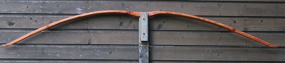

Will auch mal wieder was von mir hören lassen.
Angefangen hab ich diesen Bogen schon vor einigen Jahren und nu isser fertsch !
War mal ein Kantholz , 5x5 cm , 1m lang, ganz feine Ringe
Esche , stehende Ringe im Griff gespleist
Backing aus 1,3 mm Hickory
Griff 3 Eschebrettchen, verleimt mit Ponal 2,5 cm breit x 3 cm hoch
Länge 166 cm
Breite 4,8 cm
Tips 6 mm
Finish mit Orangefarbenen Schellack und 2 x Hartwachsöl
55 Lbs bei 28"
Gewicht 480 g
Gruß Arcus

Schöner Bogen!
Wie breit sind die Needles am Anfang?

Übergang von 3cm auf 2 cm, Länge ab 2 cm bis zur Sehnenkerbe sind es 24 cm

gefällt mir. richtig gut gemacht

Meisterhaft verleimt/verspleißt .... quasi wie aus einem Stave ...
Schöner Bogen und so holzsparend gebaut !
die Farbe lässt natürlich ein anderes Holz vermuten ...

Da stimme ich Mahagugu zu: am Griffbild sieht man sogar, dass bei den Verleimungen die Maserung beachtet wurde. :)
@arcus: noch ein Bild bitte: halber Bogen direkt von oben auf die Bauch- oder Rückenseite im Winkel von 90° vor neutralem Untergrund, damit man die Umrisse besser sieht, also die äußere Kurvatur. Danke! :)

Ich finde den Bogen zwar optisch sehr gelungen, nur finde ich, dass er zu viel griffnah biegt, ich vermute auch, dass dieser Bogen nicht wahnsinnig schnell ist, da die äussere Hälfte des Biegebereichs zu massig ist.
