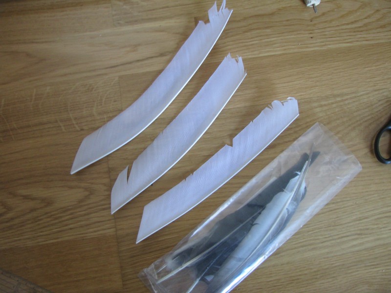

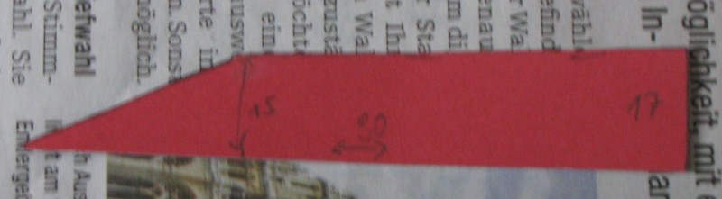

Für die Federn hab ich noch keine Schablone, jedoch habe ich schon Fotos mit Maßen wie Höhe
und Länge gefunden und den Namen der einzelnen Formen. Am einfachsten scheinen mir Old English
und Indian zu sein, wobei ich eher zu Indian tendiere , weil da die Höhe gleichmäßiger ist.
(muss mir das sowieso noch mal genau anschauen, bevor ich die Schablone zuschneide)

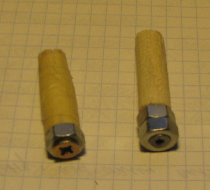

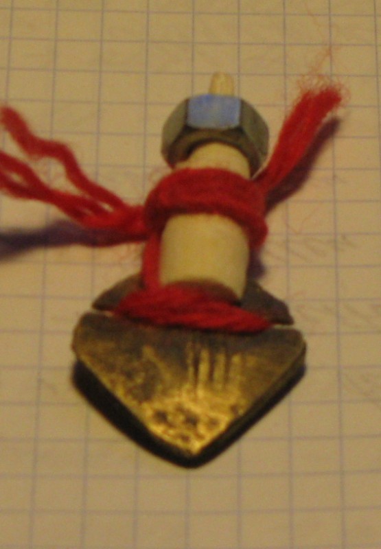

Spitzen, Blunts (sind alle schwerer als 60 Grain)
die schwerste Spitze hat an die 6 Gramm , also fast 100 Grain
((vielleicht schaff ichs die Muttern durch selbstgegossen Bleiringe zu ersetzen))

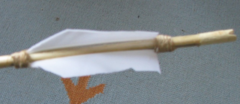

Heute habe ich dann die Federn zurechtgeschnitten und die Nocken angeklebt.
Wenn man die stumpf anklebt, so kann man sie immer noch mit Klebeband, mehreren Lagen
Zeitungspapier und einer Wicklung verstärken. Bei den Versuchspfeilen, hat das bis jetzt immer
gut funktioniert ... wenn nicht kann man immer noch Aufstecknocken darausmachen oder
eben spleißen.
Sollte irgendwas bei den Pfeilen nicht funktionieren, lass ichs euch garantiert alle wissen.
Meine ersten drei Federn , hab ich mal verhaut, weil ich die ohne Klebeband zugeschnitten habe.
Vielleicht kann ich mit einer neuen Federform noch irgendwas retten.
Da ich 6 zugeschnittene aus meinen 3 unzugeschnittenen machen wollte , sind die jetzt auch nur
11 cm lang , wobei die Federform 9 cm lang und maximal 17 mm hoch ist. Vorn und hinten ist
halt noch ein cm für die Wicklung.
Die "Spitzen" hab ich wie man sieht nicht vor stumpf anzukleben. Für die Blunts könnte ich mir ja noch
ein Metallrohr in Schaftstärke besorgen , quasi zur Verstärkung und für zusätzliches Gewicht.
eben spleißen.

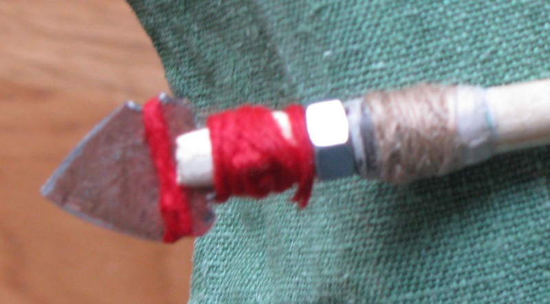

Die nächsten werden garantiert besser. Quasi als Negativbeispiel poste ich jetzt
einen kompletten Pfeil mit aufsteckbarer 5Cent-Spitze.
Zum Kleber ...
nach einen Tag ist das Leinöl womöglich schon so weit aufgesaugt oder eingetrocknet, dass
der Hautleim problemlos drauf hält.
Den Hautleim einen Tag trocknen lassen und dann am nächsten Tag hab ich mit Tapetenkleister
weitergearbeitet. (ein halber Teelöffel Tapetenkleister , 4 Teelöffel Leitungswasser ... ergibt mehr
als genug ) (( gut muss der Kleister eh nicht halten und der Kleister stinkt nicht und trocknet nicht so schnell ein))
Mit der Scherenspitze , einer Schraube usw. wurde dann halt ein Loch gebohrt.... (vorher wurde die
Verstärkung aus Papier und Wicklung angebracht) und die 5Cent-Spitze einfach aufgesteckt.
Die Spitze mit "minimalen Vorschaft" soll sich ja leicht lösen und den Hauptschaft nicht ruinieren.
Die Verstärkung und das Aufstecken hab ich mir von der TBB und von Ishi (was halt im Netz davon auffindbar ist)
abgeschaut. Original sind natürlich Sehnenwicklungen, weil die sich ja bekanntlich zusammenziehen.
