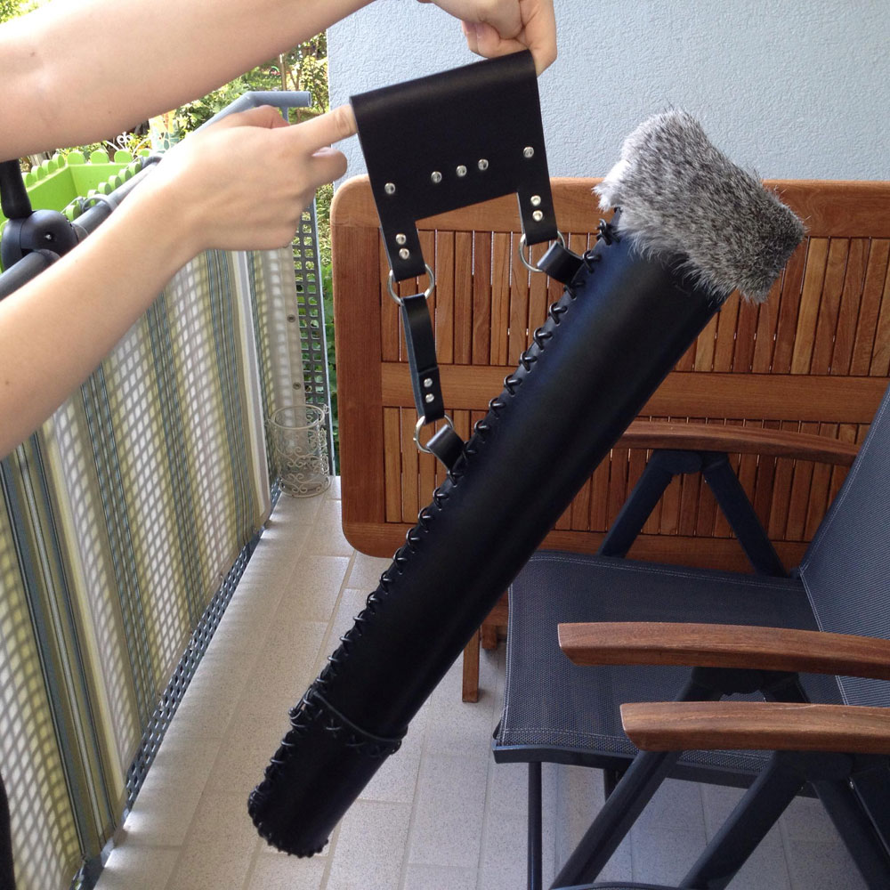

Das ist nun meiner, nachdem sich meine Tochter den ersten unter den Nagel gerissen hat :-)

Dank euch für das positive Feedback
Der Köcher ist aus 3 mm starkem festen Leder - durch einrollen etwas weicher gemacht
Maße sind ca 60 cm hoch - Durchmesser unten 7 cm und oben 9 cm
Zuschnitt halt leicht konisch
Fell oben ist Hase - lief bei eBay billig rein
Gürtelhalter und Befestigung am Köcher ist genietet
Ansonsten mit Lederrundriemen über Kreuz zusammen gemacht.
Fell ist nur geklebt
Fotos folgen noch

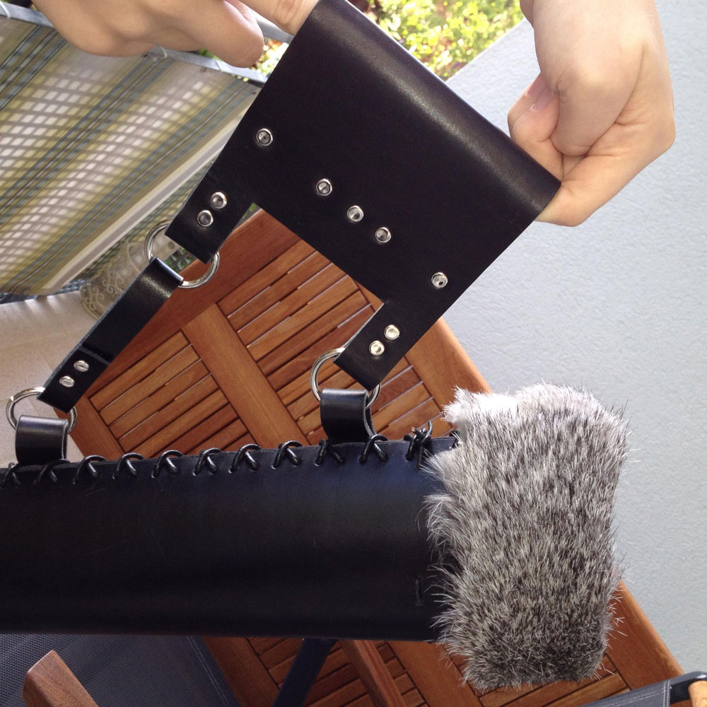

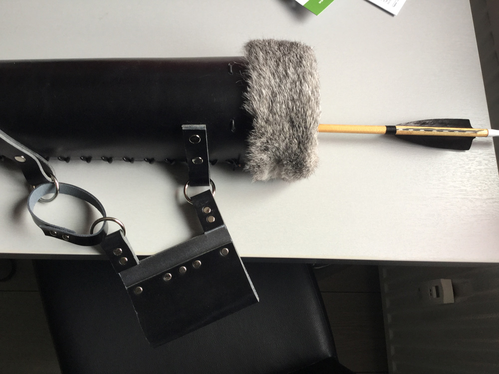

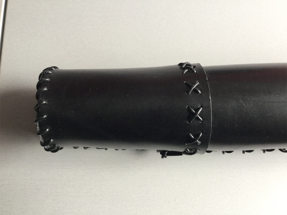

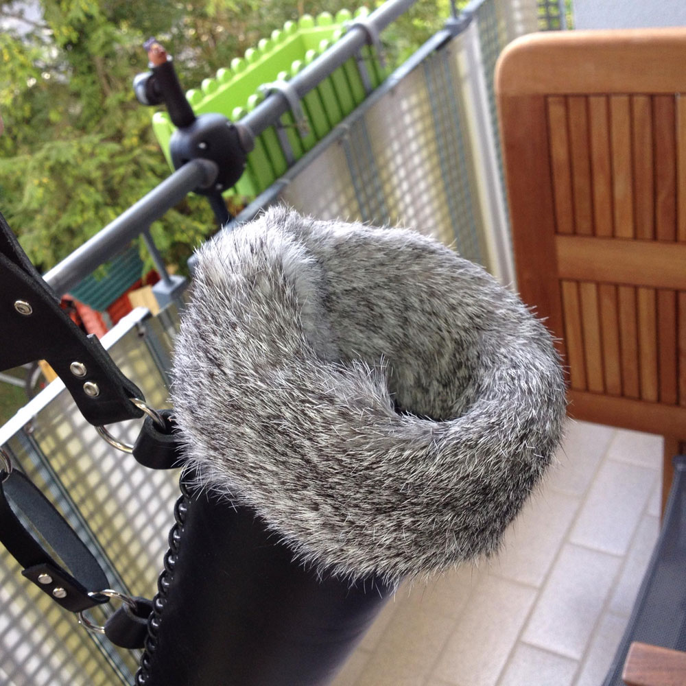

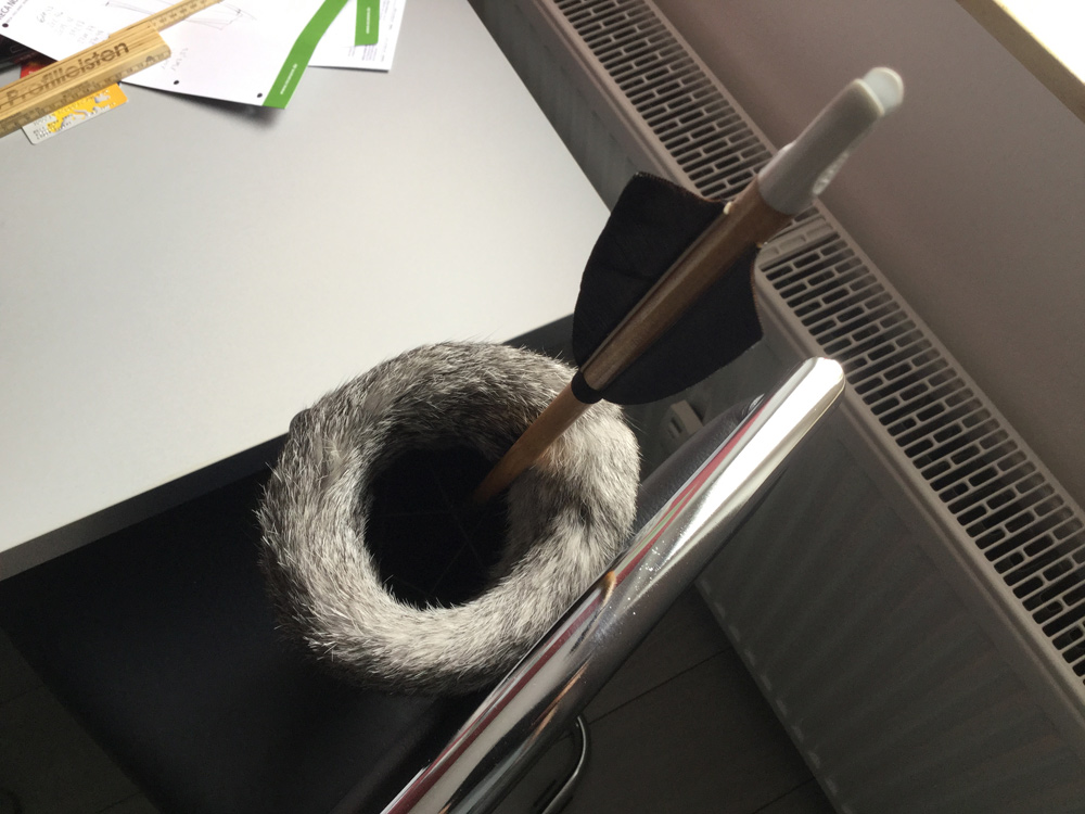

hier sind noch die restlichen Fotos

im obigen ersten Bild zeigst Du das angesetzte untere Bodenstück, richtig?
Wenn ja, ein kleiner Tipp: Das obere "Rohr" nicht in das untere "Rohr" einstecken sondern drüber stülpen. Somit gibt es Wasser kein Möglichkeit zu stauen und Schmutz keine Möglichkeit sich abzulagern.
VG
Harald

Danke für die konstruktive Kritik - sehe das mit dem zusammenstecken nicht so tragisch
Alles sauber verklebt und gefettet
