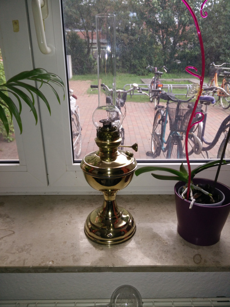

Ich hab letztes Wochenende auf einem Flohmarkt diese Öllampe ergattert.
Aufgrund der Gebrauchsspuren (ein paar Dellen, dem schmodder drinnen etc) denke ich, das es sich um eine originale alte Öllampe handelt.
Kennt sich jemand damit aus? Es handelt sich dabei um eine Lampe mit Brandscheibenbrenner und ich möchte gerne wissen, ob man damit auch etwas anderes brennen kann als Petroleum.
Das hat einen Grund, denn meine Freundin findet den Geruch von Petroleum absolut widerlich.
Deshalb habe ich mich gefragt ob ich vll einfach ein anderes Öl zum brennen nehmen könnte, das anders riecht. Je weniger es insgesamt riecht, desto besser. Die erste Idee wäre Rapsöl, da befürchte ich allerdings das es dann nach Pommesbude riecht. Vielleicht hat ja jemand Erfahrung mit anderen Ölsorten, die beim verbrennen vll angenehm riechen.
Wäre schade, wenn die schöne Lampe nie angezündet werden könnte...

Es gibt doch spezielles Lampenöl zu kaufen. Ich hab das für meine Edelstahlfackeln draußen. Das riecht nicht.

Ich hab ja einfach blankes Lampenöl drinne ohne Duft oder sonstwas. Das Öl an sich riecht auch so gut wie gar nicht. Wenn es aber verbrennt, riecht es halt nach verbranntem Petroleum (was ja normal ist). Es riecht nicht sehr doll, ich rieche es z.B. kaum. Meine Freundin ist aber leider empfindlich was sowas angeht. Die bekommt davon Kopfweh...
Re: Öllampe aufgegabelt
Moin!
Ganz normales Lampenöl (glaube auf Parafin-Basis) ohne Zusätze brennt in sowas sehr gut. Der Petroleumgeruch liegt wahrscheinlich daran, dass alle Teile noch mit Petroleum verklebt sind. Soweit es geht auseinanderbauen und gründlich reinigen sollte helfen. Auch ein neuer Docht könnte was bringen. Dochte zB für die so genannten "Feuerhand-Sturmlaternen" müsste es noch zu kaufen geben.

Ich hatte mal einen Bootstofen der auch mit Petroleum lief. Ich habe den immer erst draußen im freien angemacht und ein bisschen brennen lassen. Wenn der heiß war, stank er auch nicht mehr.

Schoenes Teil. Kannst du mal eine Detailaufnahme vom Brenner machen? Das sieht iwie nicht nach banalem Docht aus.

Danke bisher für die Tips. Gereinigt habe ich den Brenner und die Lampe bereits. Die war total angelaufen und der Brenner sehr stark verklebt.
Petroleum soll laut Wiki das gleiche sein wie Lampenöl, was wiederum das gleiche ist wie flüssiges Paraffin, nämlich ein Erdöl Destillat aus dem Bereich zwischen Diesel und Benzin. Daher kommt sicher auch der Benzinartige Geruch beim verbrennen.
Einen neuen Docht muss ich erst besorgen, denn -> @fatz
Es handelt sich hierbei um einen Brandscheibenbrenner. Dieser braucht einen recht großen, Runden Docht, der von innen hohl ist. Von innen strömt die Luft empor, tritt oben bei den der Brandscheibe am Docht aus und drückt die Flamme auseinander, was die Lichtausbeute verbessert. Das sieht dann im Detail so aus wie auf dieser Seite:

Hochgereinigtes Petroleum verwenden, is in D aber sackteuer...
gibts bei svb bootszubehör.
günstiger ist es in Belgien, kostet da ca. die Hälfte wie hier.
