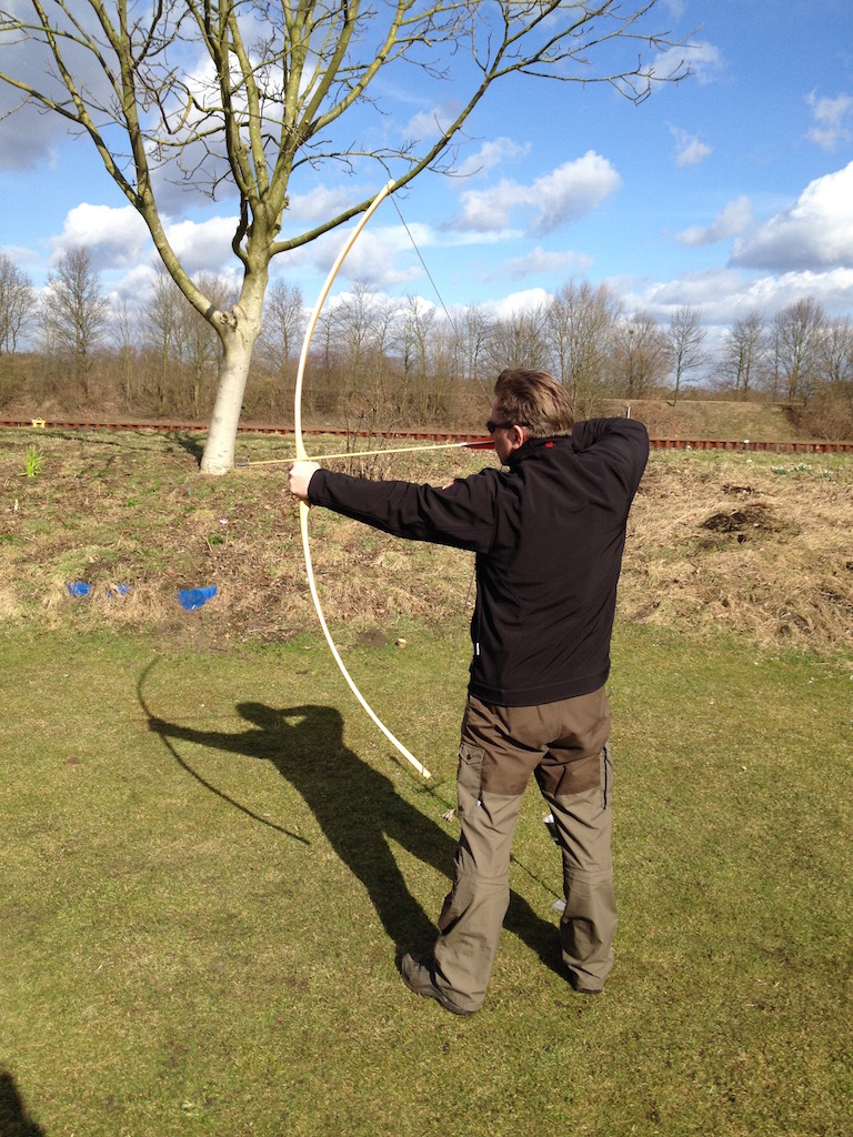

Wieviel Pfund hatte er denn vor der Knitterei?

Na das der Bogen bei diesem tiller knittert ist jetzt nicht wirklich eine Überraschung.
Der rechte WA ist ( entschuldige Bitte! ) echt 'ne Katastrophe.
Der komplette Bogen ist absolut schlecht dimensioniert.
Die WA-Enden sind, sozusagen, noch "Kanthölzer" und biegen fast überhaupt nicht mit ein.
Zu retten ist da meiner Meinung nach nix mehr.
Vieleicht noch nen Kinderbogen und einen kleines Herz glücklich machen...
Sry Rob, ich hätte gerne etwas positiveres geschrieben...

Re: Hilfe Stauchrisse Bauch / Rücken Aua
Moin ...
Der Bogen lag etwas über 30#. Zum Tiller ein Bild aus März. Geworfen hat der Bogen fast täglich.
Seufz ....
Seufz ....
