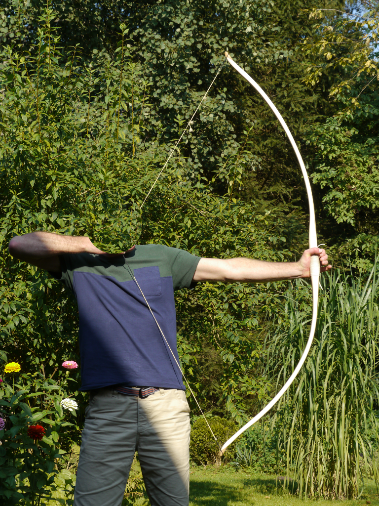

Re: Brennholz oder aus Fehlern lernen
Standhoehe (hier sieht man schon den Set durch den Knick im unteren WA):
uWA mit Stauchrissen:
nochmal im Detail:
Vollauszug (man beachte meine nahezu perfekte Gesichtstarnung)
Der Knick war da nach dem Tillern definitiv nicht. Zumindest nicht so, dass er mir aufgefallen waere.
Wenn's hier nicht so brachial heiss waere, wuerd ich gleich den naechsten bauen.

Täuscht das nur auf dem Bild oder ist der untere Wurfarm nach dem Fadeout nicht so dick wie der obere in dem Bereich?
Auf dem einen Bild sieht man aber schon noch starke Bearbeitungsspuren in der Griffnähe.
Auf dem Bild: ´noch mal im Detail´, sehe ich so eine Insel ... dort sind keine bzw. nur vereinzelte Stauchrisse.
Vielleicht täuscht das nur, aber ist diese Stelle nicht höher und damit dicker wie davor und dahinter?
Wie gesagt, ich selber bin ja auch noch am Anfang und daher mögen meine Vermutungen voll daneben liegen.
Sonst sah der Bogen schon Klasse aus!

schwer zu messen, da der FA relativ lang auslaeuftRobert am Kanal hat geschrieben:Täuscht das nur auf dem Bild oder ist der untere Wurfarm nach dem Fadeout nicht so dick wie der obere in dem Bereich?
die wollt ich eigentlich noch wegmachen. An der Stelle biegt sich noch fast nichts. Da ist das eher ein optisches Problem.Auf dem einen Bild sieht man aber schon noch starke Bearbeitungsspuren in der Griffnähe.
Normal nehm ich beim Bogenbau ja keine Schieblehre in die Hand, ausser vielleicht zum Breite anreisssen,Auf dem Bild: ´noch mal im Detail´, sehe ich so eine Insel ... dort sind keine bzw. nur vereinzelte Stauchrisse.
aber du hast recht. Ich hab das gerade nachgemessen, wo die Risse sind ist er ein paar 1/10mm duenner.
Also hab's doch ich versaut und der Hasel ist unschuldig......
naja, optisch war er jetzt noch ned so top. Das geht besser, aber anfangs hat er echt gut geschossen.Sonst sah der Bogen schon Klasse aus!

Ich finde es sehr gut, dass der Fehler gefunden wurde, denn nur das bringt uns alle weiter.
Ich habe das bei mehreren Bogen (keine von mir
) in letzter Zeit gesehen, wie schnell solche Unregelmäßigkeiten in der WA-Dicke Stauchrisse verursachen können.
Seitdem achte ich noch mehr darauf beim Bogenbauen.
Danke für Deinen Thread und die vielen konstruktiven Diskussionsbeiträge.

Naja, ob der Bogen dort dünner oder dicker ist, spielt meiner Meinung nach nicht so die Rolle. Bei meinen Bögen schwankt die Dicke der Wurfarme mit der Festigkeit des Holzes. Wenn es eine Stelle gibt, an der der Wurfarm noch nicht ideal biegt, wird dort halt nach und nach weiter Holz abgetragen und der Bogen weiter getillert, bis die Biegung passt. Dadurch kann es schon seit, das der Wurfarm an der Bauchseite auch mal "Inseln" zeigt.
Entscheidend ist die gleichmäßige Biegung.
Um dem Problem nun wirklich auf die Schliche zu kommen, würde ich Vorschlagen, du baust noch einen Bogen, machst davon Fotos und dann schauen wir uns den Tiller mal an. Wenn er dann wieder knittert, können wir wesentlich besser beurteilen woran es gelegen hat.
Vielleicht ist deine Hasel ja doch nicht so mies wie vermutet.

Mich verwundert bei dem Bild, wie du Tillerfehler ausschließen kannst!
Wenn tillern so leicht wäre, dann hätte mein Opa mir bessere Haselbögen gebaut.
So weit ich das erkennen kann ist dein Griff mit Fades mind. 35cm lang und der untere Wurfarm biegt deutlich stärker als der Obere.
LG Zwirn
LG Zwirn
ich hab gesagt, ich haette den Knick nicht gesehen, als ich den Bogen getillert hab.zwirn hat geschrieben:Mich verwundert bei dem Bild, wie du Tillerfehler ausschließen kannst!
Jetzt nach 3-400 Pfeilen sieht ihn jeder.
ok die 20cm waren aus der Erinnerung raus, in der Arbeit am Schreibtisch geschaetzt. 35 sind aber nicht ganz.So weit ich das erkennen kann ist dein Griff mit Fades mind. 35cm lang
Schon klar. Das war aber vor dem Einschiessen nicht so. Das machen die Stauchrisse.und der untere Wurfarm biegt deutlich stärker als der
Mal eine andere Frage: Misst eigentlich jemand die Biegung oder macht ihr das alle per Augenmass?
- Beiträge: 6303
- Hat gedankt: 79 Mal
- Hat Dank erhalten: 246 Mal
@ all - an der Stelle wo die Kompressionsbrüche sind ein dünnes Facing aufbringen und nachtillern??? und davor ein wenig schwächen????
@ fatz - da ich mir beim Beurteilen der optimalen Biegung auch noch immer sehr schwer tue arbeite ich nun bei geringem Auszug mit Kamera und Fotobearbeitung, ich mache also ein Foto an der Tillerwand und lege dann eine Ellipse/Kreis darüber und schaue ob ich eine zu starke Biegung oder steife Stellen habe - ist sicher auch nicht optimal aber mir hilft es.
gruss Thomas
gruss Thomas
