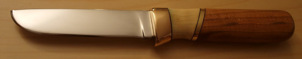

So, nun ist es so weit.
Ich möchte Euch mein erstes selbstgemachtes Messer präsentieren.
Ein paar Details zur Entstehungsgeschichte gibt es unter http://fletchers-corner.de/viewtopic.php?f=17&t=27155.
Klinge aus Federstahl (vermutlich 1.7108)
Härte ??
Länge 27,5cm gesamt
Klinge 12,5cm lang, 3cm hoch, 4,2mm dick
Gewicht 330g
Griff: Bronze, Silberahorn, Messing, Zwetschge, (Zwischenlagen aus schwarzem Leder)
Ich bitte um Kommentare, Kritik, Tipps und Anregungen oder was Euch sonst halt dazu einfällt.
Andreas

Re: Messer, die 7. (ab 9. Juli 2014)
Das Messer ist sehr schön geworden! Glatte 1, erste Sahne! Sehr saubere Oberflächenbearbeitung.
Dir Klingenform ist vlt. nicht jedermanns Sache, aber in dieser Form sauber ausgeführt.
Mit der Scheide bin ich nicht ganz so glücklich, das Messer hat etwas edleres verdient ;) .
Scalaptor
Beiträge: 63
Registriert: 03.06.2014, 21:34
Beitrag von Scalaptor »
Danke für das Lob und die Kritik.
Mit dem Leder bin ich auch nicht ganz glücklich.
Ich bring es einfach nicht zum Glänzen und die Kanten bekomm ich auch nicht so richtig glatt.
Aber ich hab mich nochmal ein wenig angestrengt und versucht die Scheide noch ein wenig ansprechender hinzukriegen:
Ich hoffe das sieht jetzt wenigstens einigermaßen annehmbar aus.
Andreas
shokunin
Beiträge: 2188
Beitrag von shokunin »
Ich finde, gerade für den ersten Anlauf sieht das alles sehr gut aus... :)
Und da ist auch zwischen Zeichnung und fertiger Form noch einiges passiert stelle ich fest... ::)
Es ist dann doch immer was Anderes wenn man das Ding in der Hand hat und die Feinarbeit macht - da kann man noch so viel zeichnen, aber irgendwie findet sich die Form besser mit den Händen.
Was die Scheide angeht...
Ich mach' meine Ledersachen gar nicht erst selbst, weil man da dann eben auch schon wieder eigene Werkzeuge, Garne usw bräuchte... und es braucht auch Zeit zu lernen...
Von da her finde ich die Scheide eh ok für Nr.1 - wenn ich aber ein Gefühl äussern müsste was evtl nicht so ganz stimmig ist, dann ist es die Naht. Normal sieht man die immer leicht versenkt (was auch Sinn macht, braucht aber eben spezielles Werkzeug) und farblich eher Ton in Ton....
Naja, ich finde es aber durchaus ok so und das Messer an sich ist auf jeden Fall sauber umgesetzt.

Holzbieger
Beiträge: 1103
Hat Dank erhalten: 23 Mal
Beitrag von Holzbieger »
Hallo
Schön geworden fürs erste Messer. Ein paar klitzekleine Kleinigkeiten würden mich stören es meins wäre, aber das ist es ja nicht.
Die Scheide ist deutlich besser als meine erste auch hier Hut ab. Shokunin hat schon recht wie für viele handwerkliche Arbeiten braucht es auch für Lederarbeiten das richtige Werkzeug.
Jetzt viel Spaß damit und ich nehme mal an es wird benutzt.
Roland
- Ancora Imparo
Scalaptor
Beiträge: 63
Danke für die netten Worte.
Danke an Mark:
Der Naht werde ich das nächste Mal mehr Beachtung schenken.
Die Nahtversenkung nur leicht einzuprägen war, denke ich zu wenig.
Ich werde mir doch noch einen Nahtversenker zulegen.
Der schneidet ja eine kleine Nut für die Nahtversenkung heraus, oder?
Das Leder war vor dem Einölen/Fetten ganz hellbraun und mit dem dunklen Garn wollte ich ein wenig Kontrast erzielen.
Wieder eine Erfahrung: Nächstes mal checken, welche Farbe das Leder nach dem Finish hat und das Garn darauf abstimmen, und dann besser Ton in Ton.
Danke an Roland:
Ich bin eigentlich neugierig was diese "klitzekleinen Kleinigkeiten" sind, denn vielleicht stören sie mich ja auch, wenn sie mir bewusst sind. Und dann kann ich sie beim nächsten Messer vielleicht verhindern.
Es freut mich, dass mir mein erstes Messer so gelungen ist, und Kritik trübt diese Freude sicher nicht, sondern hilft mir es vielleicht noch zu verbessern oder aber auch was fürs nächste Messer zu lernen.
Und: Ja, eigentlich ist das Messer zur Verwendung gedacht, aber dazu möchte ich es erst noch besser schärfen. Da bin ich auch noch am Erfahrung sammeln.
Danke und LG
Andreas

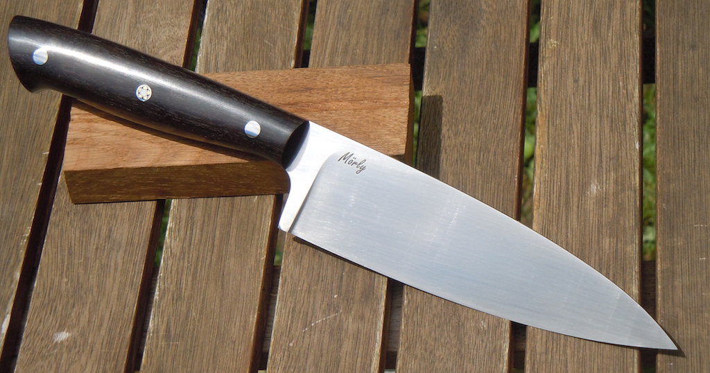

Hallo Messerbauer,
Ich habe mal wieder was fertig. Ein westliches Küchenmesser. Wem es bekannt vorkommen sollte, das ist kein Zufall, es ist quasi der Zwilling von # 28 nur ein gutes Jahr später fertig gestellt.
Hier die Daten:
Stahl: 1.4153.03 aka SB1 gehärtet auf 60 HRC
Griff: Grenadil, blaues Fiber, Edelstahlnieten und ein Mosaikpin
Klingendicke: 2 mm auf Null ausgeschliffen uns scharf ohne Ende.
Gesamtlänge: 300mm
Klingenlänge: 165 mm
Gewicht: 192 g
Diese Messer im schönen Kraichgau, beim früheren Eishockeytrainer meines Sohnes.
Ich hoffe es gefällt. Kritik und Anregungen wie immer erwünscht.
Roland
- Ancora Imparo

Scalaptor hat geschrieben:D
Danke an Roland:
Ich bin eigentlich neugierig was diese "klitzekleinen Kleinigkeiten" sind,.......
Mach ich doch gerne, wie gesagt es würde mich nur stören wenn es mein Messer wäre und ich es gemacht hätte (vielleicht fällt mir gerade deswegen so was auf).
Es ist aber Dein Messer und Du hast es gemacht und Du kannst auch stolz darauf sein.
Ein Bild sagt ja bekanntlich 1000 Worte und ich hatte im Urlaub keine Lust auf zu viel PC.
Dein Messer besticht durch eine klare gerade Linie die vom Klingenrücken mit einem kleinen Sprung in den Griff übergeht, da stört mein Auge einfach diese Delle (siehe Oval). Als Griffmulde für den Zeigefinger ist es wiederum OK, das hätte da sogar noch etwas ausgeprägter sein dürfen.
Ich bine gespannt auf Dein nächstes.
Roland
- Ancora Imparo
