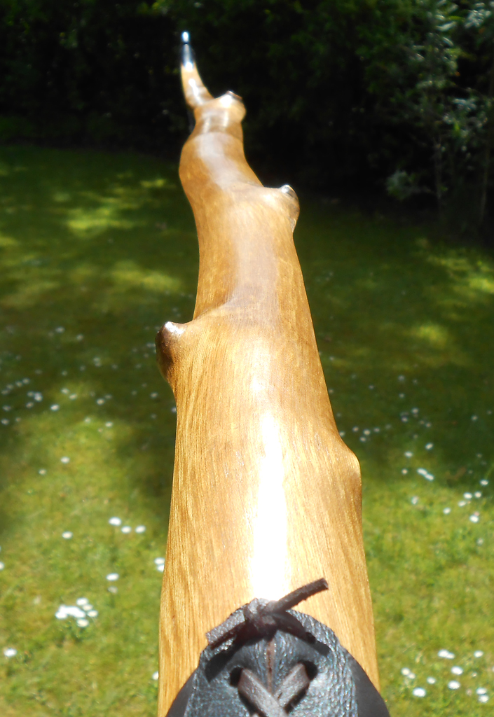

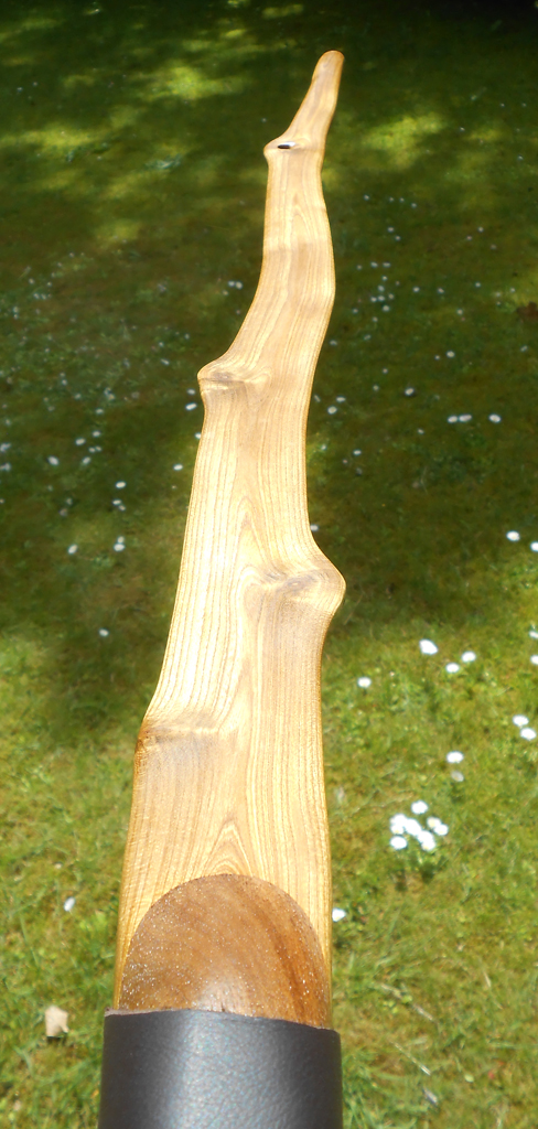

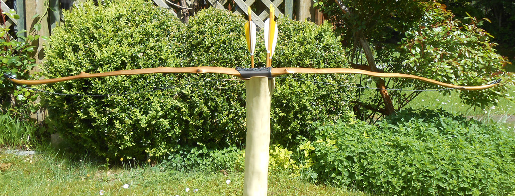

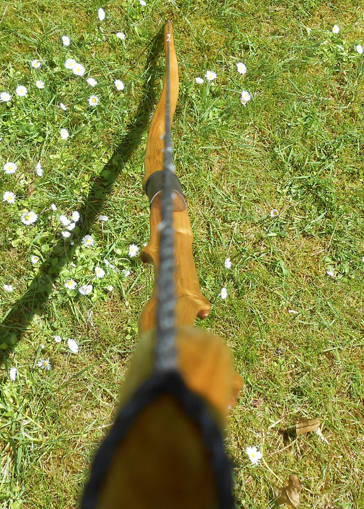

Hab den klener Giftzwerg schon ein paar Wochen fertig und schon reichlich damit Pfeile fliegen lassen. Er läßt sich gut schießen und ist, zumindest nach meinem Gefühl, sehr schnell, ich hab aber leider keinen Crono und kann daher nicht nachmessen. Auf Ablaßfehler reagiert das Bögelchen aber sehr empfindlich, daher auch der Name.
Goldregen ist schon ein sehr sehr schönes Holz, nicht nur der Farbe wegen. Es läßt sich sehr gut bearbeiten und ist sehr strapaziertfähig.
Mein "goldener Giftzwerg"
Goldregen mit Griff aus Schwarznuss
Länge N/N: 142 cm
Zuggewicht: 45# bei 26"
Breite/Dicke Fadeout: 37/17 mm
Breite/Dicke Tipps: 12/11 mm
Gewicht: 370 Gramm
Overlays aus Büffelhorn
Finish: 2 x Schellack und 2 x Leinölfirnis
entspannt
entspannt
Standhöhe
Standhöhe

Sehnenverlauf
Sehnenverlauf
oberer WA
oberer WA
unterer WA
unterer WA

@Jürgen: hast den Mini-Riss am Astloch verklebt?
JuergenM
Beiträge: 1465
Re: goldener Giftzwerg 45# @ 26"
Beitrag von JuergenM »
Arcito hat geschrieben: @Jürgen: hast den Mini-Riss am Astloch verklebt?
Jepp, hab ihn heute frisch verföhnt. ;D (mit Epoxy)
