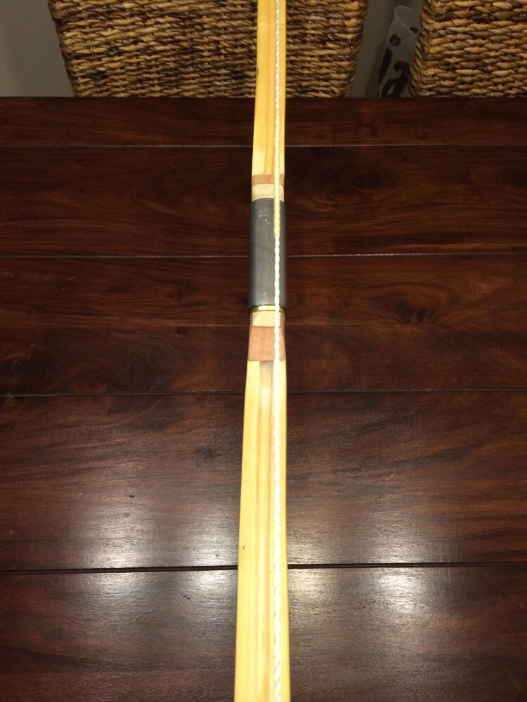

Am schwierigsten war dann, die Wurfarme auszurichten. Leider ist es mir nicht 100%tig gelungen und jetzt liegt die Sehne nicht ganz mittig über dem Griff:
Und jetzt meine Frage: Kann man das so lassen? Und falls nein, was kann man da machen?

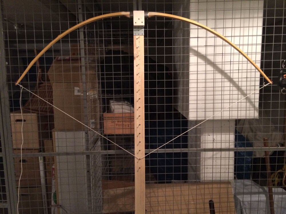

Der Tiller sieht zwar komisch aus, das liegt aber daran, dass der obere Wurfarm ca. 4 cm länger ist:
Für mich sieht es ok aus. Aber trotzdem noch mal die Frage an die Experten: Kann man das so lassen? Und falls nein, wie gehe ich vor?

Aaaaaaalsooo: Das KANN man so lassen, geschossen werden muss dann aber über die Seite, an der die Sehne näher dran ist. Sonst schlingern die Pfeile ins Nirwana.
Ist das NICHT so, hilft nur drehen, drücken, hämmern, hoffen. Und zwar an der TD-Hülse. Die muss dann eben in Spur gequetscht und geprügelt werden.
Grundsätzlich macht ein Bogen, bei dem die Sehne nicht mittig liegt, beim Schuß eine kleine Drehung. Leute die den Bogen sehr locker halten merken das an der Trefferlage. Die ist Schei**e. Leute die den Klammergriff haben, gleichen das aus.
Und was den Tiller angeht: Der sieht nicht komisch aus, der ist "zensiert". Das Ding biegt viel zu griffnah. Macht aber nix, ist ja ein echtes Frühwerk. Uuund: Holler macht das mit, verliert aber an Leistung, weil der Bogen eben nicht von den Tips anfängt, sich zu "entspannen", sondern der griffnahe Part erst mal den ganzen Arm "mitschleppen" muss, bevor auch die Mitten und Enden arbeiten.
Aber SO soll es eigentlich sein:

Rechts im letzten Drittel biegt der WA so gut wie nicht.
LG Zwirn

Gitternetz als Raster zum Tillern benutzen - super Idee! Den Rest hat Squid geschrieben.
