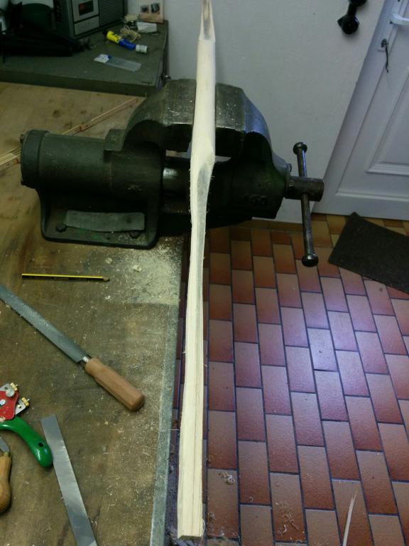

Nun ist es also soweit. Ich habe mir einen Manau-Rohling geholt (140cm, 36mm Dia).
Samstag mittag habe ich losgelegt und habe schnell gemerkt, warum Manau/Rattan was für Anfänger ist.
*Flutsch* fliegt der Schweifhobel durchs Material.
Im Wesentlichen nach der Anleitung von Peter "Youksakka" Berhorst bin ich gut voran gekommen, bis ich dann beim Ausarbeiten der Wurfarme mal zum Ziehmesser greifen wollte...
Und da passierte es - im jugendlichen Elan war ich auf einer Seite auf 16mm Dicke runter.
Ich habe jetzt schon die Empfehlung bekommen, die Wurfarme komplett auf 16 mm runter zu hobeln und dann austillern.
Wird dann halt ein Bogen für meine Mädels.
Aus Fehlern wird man klug (hoffentlich), also habe ich mir eben einen neuen Rohling bestellt (diesmal 182cm).

Da hatte's du wirklich viel Elan, auf dem zweiten Bild ist zu sehen, das du extrem weit, an die Bogenmitte gekommen bist! Außerdem ist mir aufgefallen, das der Manaustab eine komische graue Färbung in der Mitte hat!? Sowas kenne ich von Manau nicht! Ob das zuviel abgetragene noch durch dämpfen oder richten mit der Heißluftpistole noch zu retten ist, weis ich nicht, probier's, du wirst lernen daraus, aber wenn du es so lässt, wird er krumm werden!

Ja, ich seh's auf jeden Fall als Lerneffekt. Aus Schaden wird man klug usw.
Vor allen Dingen - wenn ich mir das Teil jetzt in Ruhe anschaue, weiß ich das ich zu heftig war.
Stimmt, das wollte ich ja noch fragen - ist das nicht normal? Hatte den Rohling bei franks-castle bestellt.Bogensport hat geschrieben: ... komische graue Färbung in der Mitte ...

Also von so einer Färbung bei Manau, habe ich hier noch nie was gelesen, ich kann dir daher nicht sagen, ob es irgendwelche Auswirkung auf den Bogen haben wird.
Ob du daraus noch einen Halbwegs guten Bogen bekommst, hängt unter anderem davon ab, ob du es schaffst, den verkorksten Bogenarm so hinzubiegen, das die Sehne mittig verläuft, wenn das klappt, wird noch was drauß, und was er dann noch leistet, wirst du sehen!

Diese Verfärbungen hatte ich auch schon in Manau, ich hab da aber keine negativen Auswirkungen durch erkennen können.
Bau ihn weiter. Wenn der 1,80 m lang ist dann kannst du da auch getrost noch was abschneiden.
