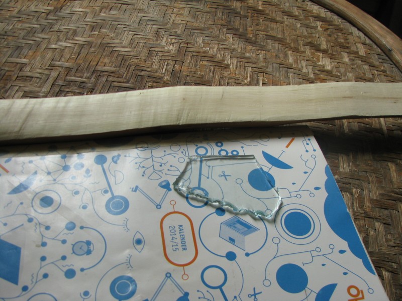

Innerhalb einer Stunde stellte er komplette rasiermesserscharfe Pfeilspitzen her aus gefundenem Glas.
Die Bögen , die er baute waren ebenso beeindruckend. Einer davon war aus Wacholder, 44" (ca. 110 cm)
lang , hatte ein Zuggewicht von 45# und einen Auszug von 26" und das Backing dazu war aus Hirschsehnen
aufgeklebt mit selbstgemachten Kleber aus Lachshaut (vielleicht wars auch ein anderer Teil vom Lachs).
Gestern habe ichs dann auch mit Glas versucht. Wie bei Saxton Pope taugt die Klinge aber maximal
als Raspel. Auf dem dem Foto sieht man dann aber wie das bearbeitete Holz aussieht. Zu mindest
zum Polieren/Glätten kann man die "Glasscherbe" verwenden.
eine Seite zum Raspeln, die andere zum Glätten .... wie gut gekaufte Ziehklingen arbeiten weiß ich nicht

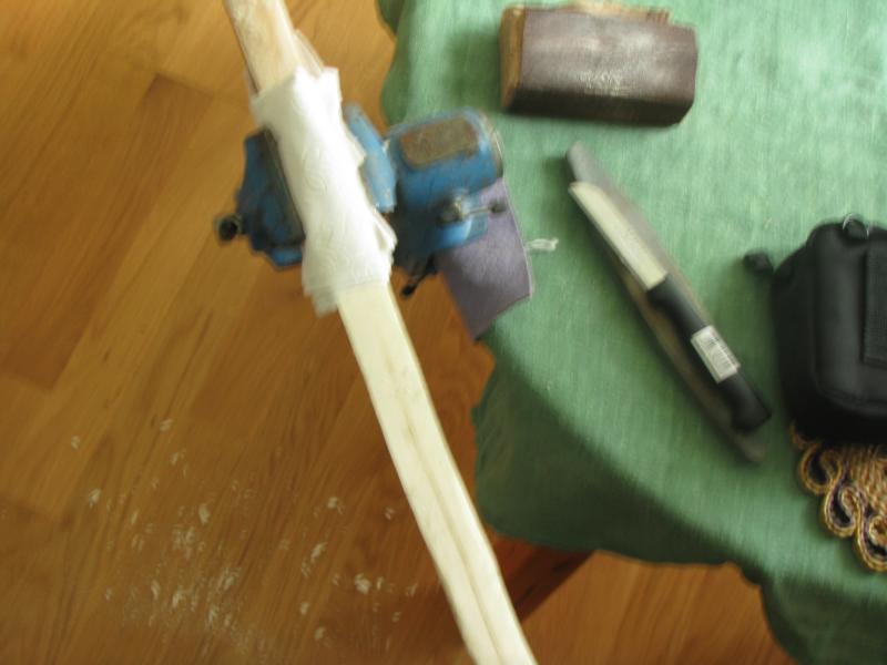

ja, ein Versuch mit einem billigen Küchenmesser daheim in der Wohnung

Wenn alle Stricke reissen, sind Glasscherben bestimmt nicht das Schlechteste... wurden ja sogar frueher von Handwerkern (zB Moebelschreiner) verwendet. Ich wuerde dann nur eine mit glatter Bruchkante nehmen.

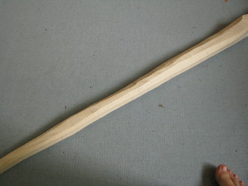

Von den Staves war die Esche am meisten ausgearbeitet und ich habe beschlossen jetzt an ihr weiterzuarbeiten.
(Größe 192 cm , Gewicht ca. 1,5 kg , Breite ca. 5 cm )
und von der Seite
und die zweite Hälfte
vom Rücken
Esche
