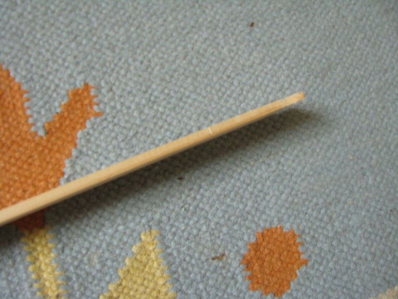

Wieder daheim habe ich mir dann diesen Span angeschaut , den ich bei den
Eltern in der Werkstatt gefunden habe. Wie ich festgestellt habe, dass er
sich um 35 cm bei 65 cm Länge gebogen hat, hat das natürlich trotz meiner
Skepsis "Begeisterung" ausgelöst.
Ist zwar auf den ersten Blick nichts erstaunliches und der Span ist
auch nur 2 cm breit und hat stehende Jahresringe und das Zuggewicht
ist so gering , dass ich es nur schätzen kann, aber zusammen
mit den Daten von meinem hinigen Dachlattenbogen halte ich
es doch nun für wahrscheinlicher , dass man 20 Pfund bei 28" Auszug
auch bei Fichtenholz und 36" Wurfarmlänge erreichen kann.
Immerhin ist das notierte Ergebnis vom alten Bogen 54 cm Auszug bei 10 kg
Zuggewicht (wahrscheinlich das Wasserkübelexperiment).
((Sehne hat den Wasserkübel mit 10 l Wasser gehalten und dabei habe
ich den vom Bogen gemessen))
Stehende Jahresringe machen anscheinend bei geringen Zuggewichten
also bis zu 2 kg pro cm Bogenbreite und mindestens 90 cm Wurfarmlänge
wenig aus.
Bei noch geringerem Zuggewicht pro Zentimeter Bogenbreite ergibt sich
vermutlich nicht mal ein Set.
Gutes Bogenholz leistet wahrscheinlich mehr als das 7 bis 8fache
davon bei liegenenden Jahresringen und unverletzten Rücken.
Meine Vermutung ist das beim alten Bogen der Tiller schlecht war, wodurch
sich so eine schlechte Auszugslänge ergeben hat.
Von 9 mm an den Nocken bis auf 13 mm bei den Fades oder beim Griff, ergibt eine
mittlere ( (9+13)/2 = 11) Dicke von 11 mm. Das war der letzte Tiller beim
Dachlattenbogen und damit erreichte ich immerhin maximal 60 cm, die dem
Bogen sicherlich auch nicht gut taten.
Der Span hat am Ende 4 mm und nach 65 cm eine Dicke von 8 mm und dafür
eine faszinierende Auszugslänge von 35 cm.
Hätte ich den Dachlattenbogen also von 15 mm an den Fades bis auf 7 mm
an den Nocken getapert dann wäre wohl die Auszugslänge auch länger gewesen
und an der mittleren Dicke von 11 mm ( (7+15)/2 = 11) hätte sich nichts
geändert.
Das Problem bei der ganzen Sache ist, das nur beim Span die Dickenangaben
wirklich stimmen , während es beim Dachlattenbogen vermutlich Abweichung
von 1 bis 2 mm gegeben hat, weil ich nicht so genau mit der Feile und
dem Schleifklotz gearbeitet habe.
Scheint jetzt so als hätte ich jetzt eine Möglichkeit gefunden , wie man
aus nahezu jedem Holz leichte Bögen bis ca. 20# bauen kann.
((vielleicht ein Trugschluß , aber wahrscheinlich fangt man überhaupt was an))
Einfach ein ca. 18 mm dickes Stück mit stehenden Jahresringen aus einem
verletzten oder beschädigten Halb- oder Viertelstamm aussägen und dann
von 15 mm am dickeren Ende bis auf 7 mm am dünneren tapern.
Eventuell ein Backing aus gutem Papier aufkleben .. da ja das Holz
doch am Rücken irgendwie verletzt ist.
Als Test schlage ich vor 5 cm breite Papierstreifen zu nehmen
und dann zu schauen wieviel davon einen vollen 10 l Kübel Wasser
tragen können. ((Rundstab verwenden damit das Papier gleichmäßig belastet
wird))
Habe das mal mit Zeitungspapier getestet und festgestellt , dass es
tatsächlich nur wenige Lagen Papier sind. Zeitungspapier ist eher
ein schlechtes Papier mit kurzen Fasern ... und es gibt weitaus reißfestere
Papiere.
Schätze mal das steht dann in irgendeinen Zusammenhang mit den Lagen Papier
, die man fürs Backing braucht.
Fürs Backing würde ich Hautleim, Gelatine oder andere in der Anwendung komplizierte
Kleber eher nicht verwenden, weil man das bei so viel Fläche vor allem beim
ersten Mal garantiert verhaut. Vermutlich reicht zellulosebasierter
Tapetenkleister, wenn man ihn jetzt nicht so abrührt wie beim Tapezieren , sondern
drauf schaut , dass man die optimale Klebekraft erreicht.
In der TBB gibts zwar einen Klebetest von Tim Baker, aber dass man genau das bekommt
was er verwendet hat und dass man das genau so zubereitet und anwendet wie er ist
eher fraglich. Deshalb lieber alles in kleinerem Maßstab lieber selber testen.
so wie er ist in der werkstatt gefunden und nichts daran verändert
von der seite unten
von der seite unten
von der seite (mitte)
von der seite
von der seite
von oben
von oben
und er biegt sich doch ...
