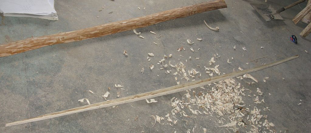

Habs noch geschafft ein Foddo zu machen ...feinringige Ulme
roh und ungebogen
roh und ungebogen

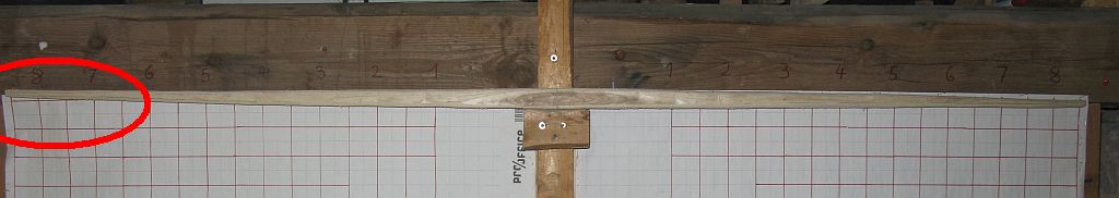

Der Wermutstropfen. (Das ist die Bauchansicht)
Durch das Ran-Arbeiten an die Krümmung, die direkt nach dem Zuschneiden mit der Säge zu sehen war (vorher natürlich nicht! >:( ), ist der Bogen im Griff auf 32mm Breite geschrumpft. Entsprechend denn auch die Dicke...

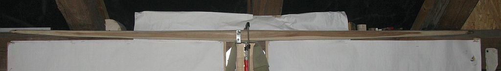

Biegt sich schonmal ganz nett, aber nicht perfekt.
Den kompletten Tillervorgang muss ich jetzt aber nicht mehr zeigen.
Irgendwie habe ich Pech mit den staves. Innere Spannung! Puh...den nächsten stave schneide ich erstmal komplett auf 4cm Breite aus und lege DANN die Mittellinie nochmal neu.

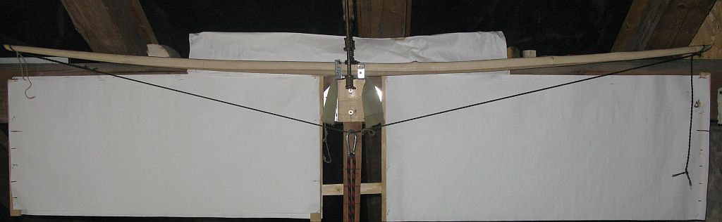

Sorry kanns mir gerade nicht verkneifen. Ich bin jetzt erst am finishen von stave B :
Links 28" Auszug, rechts damals ...30"
Stand 14 ...
Stand 14 ...

Der Tiller sieht richtig gut super aus. Wo bist du im Zuggewicht am Ende gelandet?

Zuggewicht habe ich noch nicht gemessen.
Wenn ich zu diesem Bögelchen komme ist es immer viel zu spät in der Werkstatt und die Motivation ist wech.
Nächstes mal :)
Bogenhannes
Beiträge: 1008
Re: Starker Ulmenbogen - reloaded
Beitrag von Bogenhannes »
War in der Werkstatt: 70@30" ... Ulmenbögen können an Zuggewicht verlieren.
Dieser Bogen ist realistisch gesehen zu schmal für ein hohes Zuggewicht wie z.B. 80 oder 90.
Das Holz passt sich selbst an. Was bei dem Bogen fasziniert ist der geringe Set,
Naja, es kommt auf jeden Fall noch was.

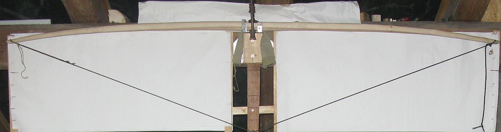

Endlich wieder brauchbare Ulme:
Mitte 3,5cm Dicke/ 4cm breit<br />Enden 15 mm rund
Enden 15 mm rund
fragt sich nur wie ich den auf Stand kriege ...
Mein Spannschnur hats direkt unter meinen Fuß zerissen ...vieleicht n paar alte Sehnen zusammenknoten
8)

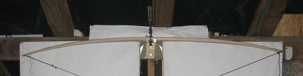

>:( fail
Ließ sich gut an, bis bei der einen Seite ständig die Sehne runterkrachte:
guter Anfang
guter Anfang
Genau hinschauen<br />Rückenansicht
Genau hinschauen
Rückenansicht
Bauchansicht
Bauchansicht
Das Holz hat sich unter Last verzogen.
Ich glaube, mein Ulmenholz=Stangenholz hier eignet sich eher für Flachbögen.
Für Warbow ist eher Holz ab 20cm Durchmesser geeignet. Meine Schlussfolgerung aus dem Desaster ....

hm! Ich glaub, dass Ulme das einfach ganz gern macht. Ich hab auf dem SDBBT einen 60# Parcoursbogen gebaut, der richtig gut abgeht. Der war aus dem "2. Stockwerk" einer Ulme, die ich letzten Winter geschnitten hab. TomTom hat gemeint: "Die taugt." Deswegen hab ich direkt auf dem SDBBT dann gleich noch einen der beiden Staves aus dem "unteren Stockwerk" fuer einen Warbow angefangen. Den hat's mir auch grob seitlich verzogen. Da geht mit Ach und Krach noch ein Parcoursbogen raus, aber ein Warbow wird das nimmer. Ich haett da vielleicht immer mal wieder nachmessen muessen, aber iwie war mir nicht klar, dass sich das ganze so verziehen kann. Der TomTom hat noch gemeint, es laeg daran, dass ich den Stave gesaegt und nicht gespalten hab.

Hoi, bei mir hat sich bis jetzt jede Bergulme baum Bau verzogen. Trotz gespaltener Staves und optimaler Trocknung.
Ich habs dann einfach mit der HLP korrigiert und gut iss.
