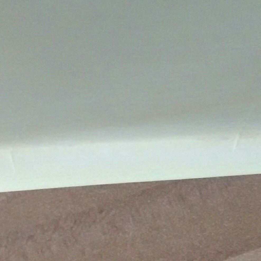

Oh gott oh gott sind das Stauchrisse? Ja ich bin davon überzeugt, dass ich was lernen kann in diesem forum. Trotzdem kann ein soetwas demotivieren. Ich versuche aber alles als Hilfe anzusehen und nicht als persönlicher Angriff. Ich habe jetzt 4 Bögen gebaut und bin also kein ganz neuer Anfänger, auch wenn ich in diesem forum erst seit kurzem bin. Die Sachen auf Seite 1 in meinem thread wusste ich alles was geschrieben wurde, auch das mit der Energie nach dem Schuss, aber wenn ich jetzt geschrieben hätte ja weiß ich oder so, stehe ich als Klugschei... Da und bekomme gar keine Hilfe mehr. Naja anderes Thema. Ich finde der Tiller könnte besser sein. Ich stelle morgen Bilder vom tiller rein, der Bogen ist geschliffen und sollte eigentlich fertig sein bis auf ölen und Leder am Griff. Ich hoffe das ihr mir helfen könnt bezüglich weitere Schritte bezogen auf die Risse wenn es welche sind. Bin jetzt aber bei meinem Auszug bei 50 Pfund angelangt was mein Wunsch war. Vermute aber das ich ihn schwächen muss.

Rotzeklotz
Beiträge: 1779
Re: Tillerhilfe für Flachbogen
Beitrag von Rotzeklotz »
Ahh, der berühmte Lavastrand von Fuertaventura...wo hast du dort den Bogen verbuddelt? ::)
Bin gespannt auf deine Bilder vom Tiller!

Ich kann leider auf dem Bild überhaupt nichts erkennen.

In solchen Fällen hilft freies Assoziieren.
Wenn ich jetzt ein Foto von meinem letzten Bogen zur Hand hätte würde ich sagen:
"Das ist doch kein Stauchriss, dass ist ein Stauchriss!"
