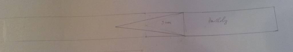

Ich habe vor den Bogen mit einem sehr kurzen Griff(9cm) zu bauen, wodurch die Wurfarme größer werden und nicht so stark beansprucht sind, da die Shija auch nur 12 cm lang sein werden.
Natürlich wird die Biegezone ein wenig verkürzt, da ich vom Griff weg einen 9-10cm langen V-Spleis und am Shija auch einen 9cm langen V-Spleis als Verbindung nutzen will.
Die Längenangaben für Shija und Griff sind somitt nur der sichtbare Teil, wobei bei den Shija jeweils 9cm für den Spleis und bei dem Griff je 9cm für jeden der beiden Spleise, also 18cm dazugerechnet werden müssen.
Der biegende Bereich des Wurfarms hat dann laut meiner Zeichnung eine Länge von ca.37cm.
Ich hoffe dass ihr mir jetzt, wo ich meinen genauen Plan erklärt habe, noch besser helfen könnt.
Ich freu mich auf eure Vorschläge, Anregungen usw.
Quirin
Quirin
Beiträge: 70
Registriert: 04.12.2014, 20:24
Re: Bambusbogen mit Sehnenbelag
Beitrag von Quirin »
Nochmal alles am Stück einmal von oben und einmal von der Seite. Es ist wie zu sehen immer nur eine Hälfte des Bogens abgebildet. Am seitlichen Bild sind 2 Varianten, wie der Wurfarm an den Griff geleimt wird.
Griff und Wurfarm
Griff und Wurfarm
Shija und Wurfarm
Shija und Wurfarm
Hier ein paar Bilder ich hoffe die helfen ein bisschen.;)

Die Kombination mit Bambus am Bauch und Sehne auf dem Rücken deucht mich etwas fremd.
Bambus ist doch extrem Zugstabil und Bambusbögen an und für sich sind sehr schnell.
Sehne ist teuer und aufwändig in der Verarbeitung. Sehne ist nach meinem dafürhalten aber nicht unbedingt die Leistungssteigerung per se und auch nicht so elastisch, oder besser gesagt hat nicht die selbe Rückstellgeschwindigkeit.
Ich bin fast geneigt zu glauben, dass Du wohl die besten Materialien für einen bestimmten Zweck, in dieser Zusammenstellung nicht voll ausnutzen kannst.
Als klarer Freund traditioneller Bauweise halte ich mich auch gern an die geografische Herkunft. Ich gebe zu, es kann auch sein. dass ich mit meinem Denken zu wenig für neue Experimente bereit bin und etwas verpasse.
So bin ich gespannt was dabei rauskommen wird.

Kennt ihr vielleicht eine Möglichkeit, wie man bambus druckfester machen kann? Vielleicht durch erhitzen mit rinem heißluftföhn?
Gruß, Quirin :D

Ja, druckfester wird er so, nur lässt er sich dadurch nicht weiter stauchen. Das Stauchen (drucktoleranz) ist der Knackpunkt.
Beiträge: 3244
Hat Dank erhalten: 151 Mal
Beitrag von Benedikt »
Tempern führt sogar zu einer geringeren Drucktoleranz, zumindest bei normalen Holz ist das so, aber drucktoleranter sollte Bambus jetzt auch nicht werden.
Er wird einfach nur druckfester.
Zur Verständnis beider Begriffe: http://www.fletchers-corner.de/viewtopi ... 65&t=26112
Beiträge: 7129
Hat gedankt: 194 Mal
Hat Dank erhalten: 199 Mal
Tempern ist hierfür keine gute Idee, aus den oben geschriebenen Gründen.
Aber noch ein Argument _für_ Bambus am Bauch: ich habe einen Koreaner mit Glasrücken und Bambusbauch, ca. >40#, Sehnenlänge ca. 120cm, der ich über Benzi aus Korea bezogen habe - und der klappt rictig gut ;) .
Von daher, das sollte auch mit Sehnenbelag machbar sein. Es wird die neutrale Zohne halt eher am Bauch als in der Mittellage liegen.
Aber, Versuch macht kluch ;D !

Ich war gestern auf einem Turnier und habe mit Hilfe von Stephan herausgefunden, dass ich eine Auszugslänge von 30-31 zoll habe, weshalb ich den Bogen mit einer Länge von 140cm bauen werde, wobei ich darauf achte, dass ich die Wurfarme länger gestalte, um eine längere Biegezone zu erhalten.
