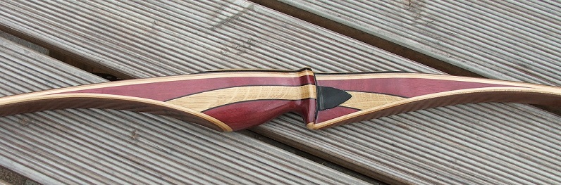

Da er nun schon seid Anfang April fertig ist und mitlerweile drei Turniere hinter sich hat wird es Zeit ihn mal zu zeigen.
Der Name entstand aus dem Ulmenlaminat unterm Glas welches ich zum testen mit Wasserbeize gefärbt habe.
Ein Nachteil von dunklem Laminat und 10 € Glas, mann sieht die streifen im Glas.
Griffstück 18" aus Amaranth mit einer einlage aus Eiche und Mircarta Zierstreifen

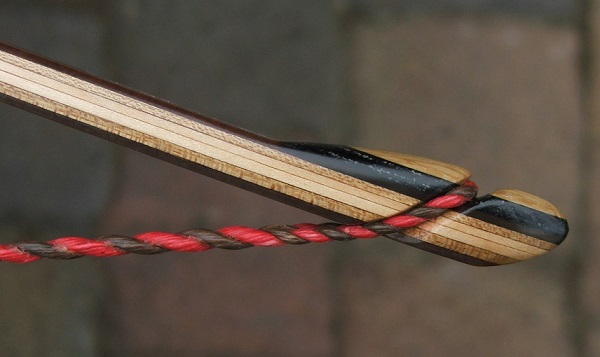

Overlays an Griff und Tips aus Mircarta und Eiche
Vom Rücken zum Bauch 1mm Glas - 2mm Ulme Taper 0,001 - 3,2mm Ahorn Taper 0,0025 - 2,5mm Ahorn Taper 0,0015 - 1,5mm Ulme parallel - 1,2mm Glas
Gesamtstack 11,4 - Gesamttaper 0,005
Länge 66 Zoll
45# @ 28" nach Amo ( vom Bogenrücken gemessen)
590 Gramm ohne Sehne
Breite FO 33mm , anden Tips 11mm
Finish Clou Holzsiegel Seidenmatt

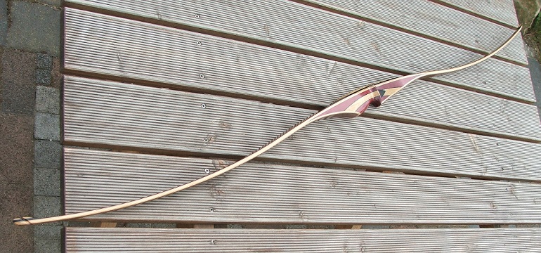

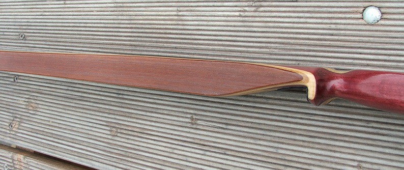

und noch ein paar
