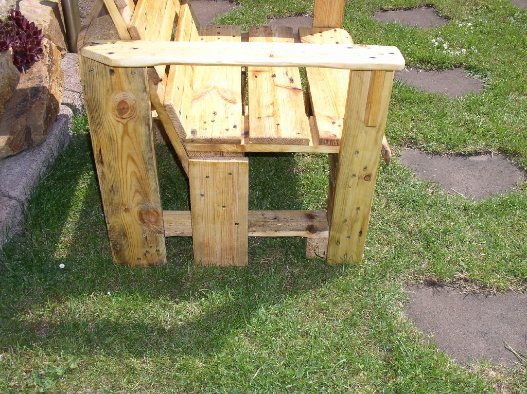

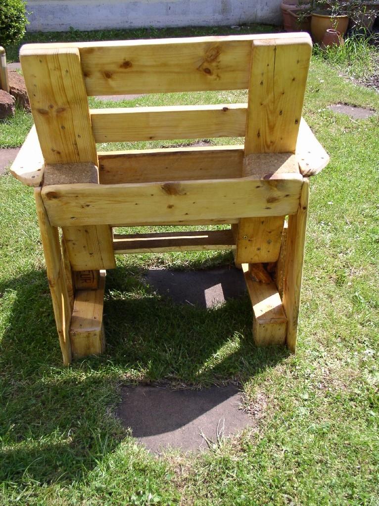

Super Idee! Vielleicht mache ich auch sowas. Kannst Du auch ein Foto von hinten machen?

Nur beim EPAL besorgen drauf achten das es welche mit Echtholz Blöcken sind ich hatte davon nur eine.
Die neueren haben da so Pressspan Blöcke die finde ich nicht so toll funktioniert aber auch.
Und halten müssen die bei EPAL ja auch ewig,also reine Optik. ;D
Seite
Seite
Hinten
Hinten
Viel SPASS beim basteln!!!!
@ Jörg: Tisch gibt es dort schon und wurde letztes Jahr erst repariert.
Aber meine Geschäftsleitung hat schon eine komplette Sitzgruppe mit Tisch und Bank in Auftrag gegeben. :o :'(
Hätte ich bloß nicht mit dem gebastel angefangen.
Zuletzt geändert von Tony65468 am 26.05.2015, 20:28, insgesamt 1-mal geändert.
Grüße Tony

Wie hast du die Rundung vorn an der Sitzfläche hinbekommen?

Palette vorne abgeschrägt (E-Hobel), Brett daraufgeschraubt,Schrauben tief versenkt und mit E-Hobel und Fächerscheibe eingerundet.
