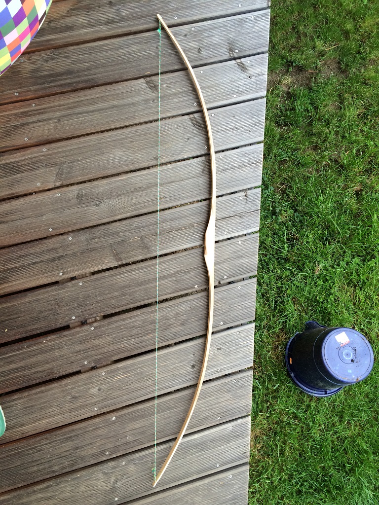

Hallo Zusammen,
hier mein Erstligngswerk aus meinem Rechenstiel...
Länge ca. 64´
Zug ca. 20# bei 28´
Arbeitszeit 1 Tag
Etwas Feiltiller noch notwendig denke ich (bei 8-10 rechts ein leichter Knick?)
Konstruktive Kritik willkommen !

Aus welchem Holz war denn der Rechenstiel?

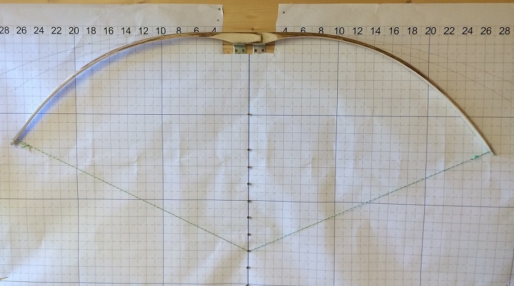

Der Tiller ist aus meiner Sicht recht griffnah, außen ist er etwas steif.
Aber als Erstlingswerk sieht er schon recht gut aus.
Mach bitte noch ein Foto abgespannt und auf Standhöhe.

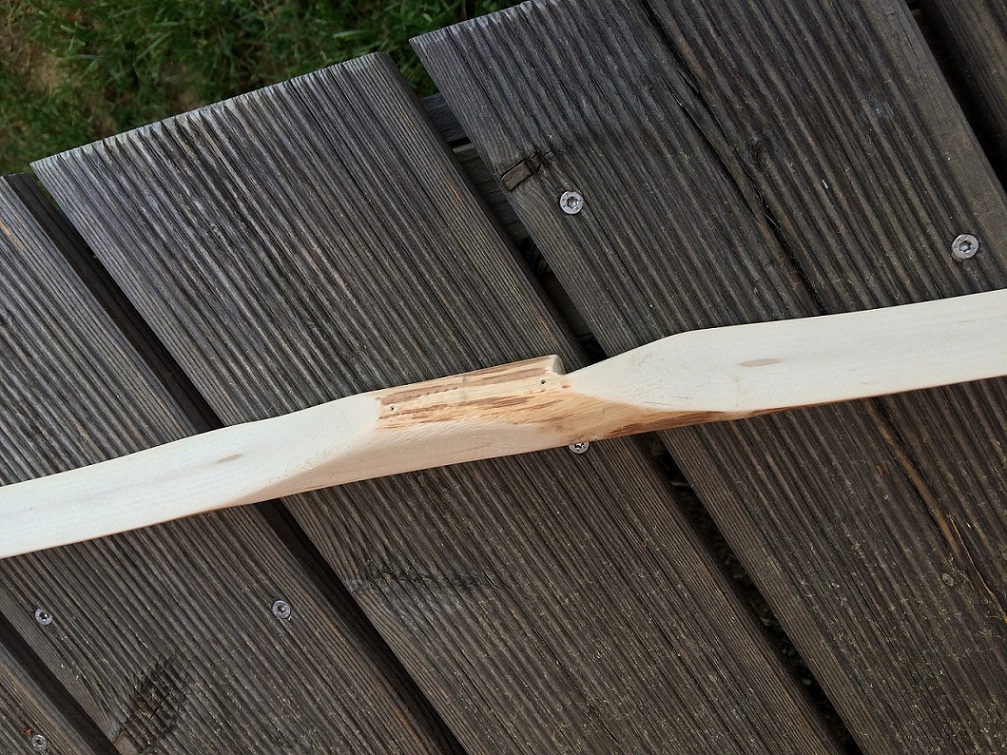

Wow. Das Mark genau mittig. Hast du lange suchen müssen, bis du diesen Stiel gefunden hast? Ich habe ja auch schonmal neugierig geschaut, wenn sowas im Baumarkt etc. im Angebot war, habe aber nie etwas taugliches gefunden.

Hi, bin auch der Meinung außen vor allem Rechts ist er noch etwas steif, für den ersten aber nicht schlecht. Rechts ab Mitte etwas wegnehmen wird auch die Schwachstelle nach dem Griff entlasten.

Rechenstiel?
Mit Bastresten am Rücken und dem Mark genau mittig.......?
Wie dem auch sei, nicht schlecht, der Bogen.

Wenn du rechts den äußeren WA etwas mehr biegen lässt entlastest du den "Knick" etwas. Schön!

Also das Teil sieht für ein Erstlingswerk schon ganz gut aus. Nur würde ich arg bezweifeln, dass das Esche ist. Meiner Erfahrung nach halten so junge Eschen den Biegeradius nicht aus. Außerdem sieht mir das verdächtig nach Hasel aus. Man möge mir verzeihen, wenn ich falsch liege, meine Vermutung schien mir nur recht nahe zu liegen...

Esche ist das sicher nicht.
Aber für den ersten ist der Super.

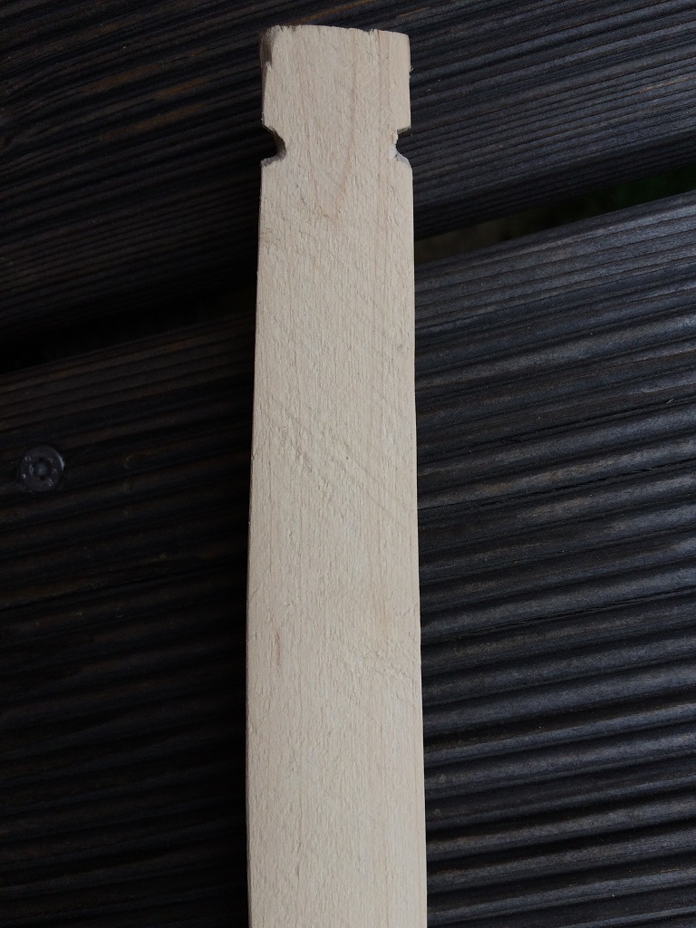

Wenn du uns mal ein Detailfoto vom Fadeout machst, auf dem man die Maserung gut erkennt, dann kann man eventuell mehr zu der Holzart sagen
Ich persönlich würde den Tiller sogar lassen, mein Erstling war auch aus Esche und nicht halb so gut
Wenn du unbedingt willst, dann wie gesagt rechts die steife Stelle in der Mitte etwas entlasten, aber wirklich nur ein wenig
