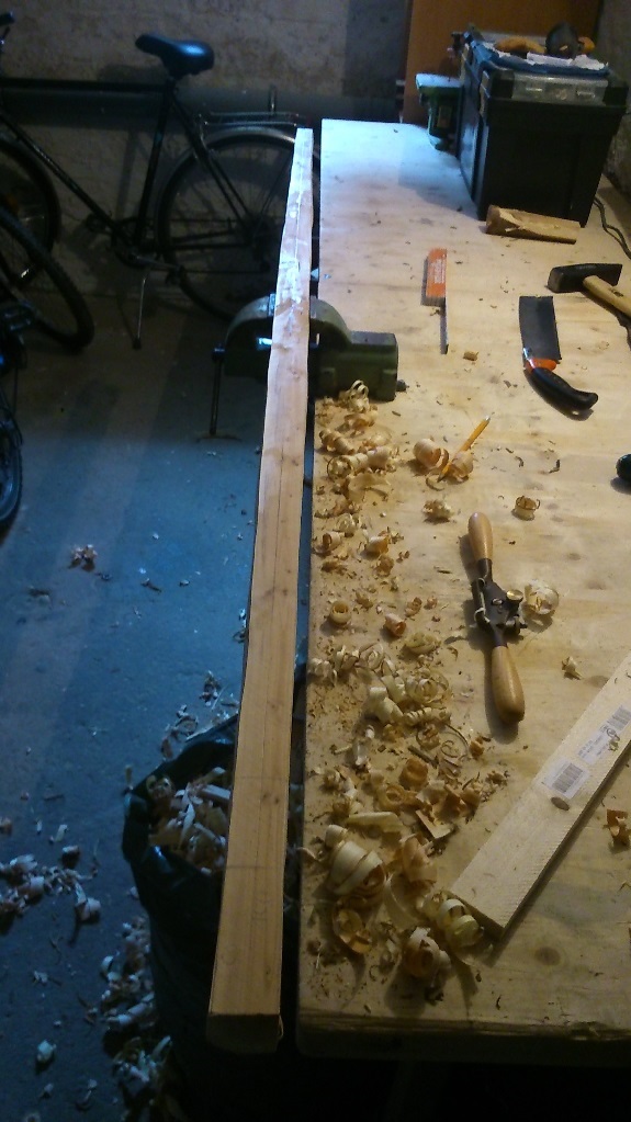

So ich hab dann mal grob das Profil angefangen ( ein teil der Maße sind von Blacksmiths ELB Anleitung ^^ ) den Griffbereich habe ich auch noch großzügig mit 9cm je WA gelassen da Wilfrid meinte ich soll den Bogen symmetrisch halten …
Hoffe die Zeichnung ist halbweg zu erkennen ^^ was die Maße angeht bitte Verbesserungen einbringen ;)

Wenn Du den symmetrisch baust, mußt Du das obere Ende dicker lassen, sonst tritt der wie ein Esel ..
Oder Du machst den oWa 2-3 cm länger

KampfToast hat geschrieben: ( ein teil der Maße sind von Blacksmiths ELB Anleitung ^^ )
Ja entweder, oder! Beides geht nicht. Wenn du die Maße meiner 6footer Anleitung veränderst, stimmt garnix mehr. Wenn du dazu noch einen steifen Griff einbaust, ist die ganze Maß-anlegerei eh sinnlos. ???
Die Anleitung komplett zu übernehmen und die WA-Enden im Wiki-Style zu halten hätte einen Wikinger mit perfekten Tiller OHNE Handshock ergeben... jetzt gehst du den schweren Weg. ;)

ok dann werde ich das auch so machen ^^
