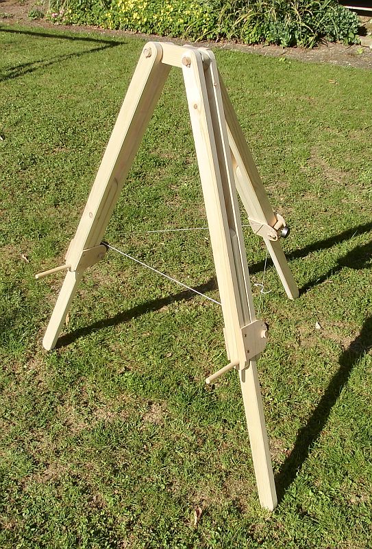

mein zweites Projekt für den Schießstand: ein Scheibenständer. Diese Vorgaben hab ich mir gemacht:
- aus Baumarktleisten (24x44mm)
- kein Metall in Schußrichtung (hab ich nicht ganz eingehalten)
- auch in Hanglagen verwendbar

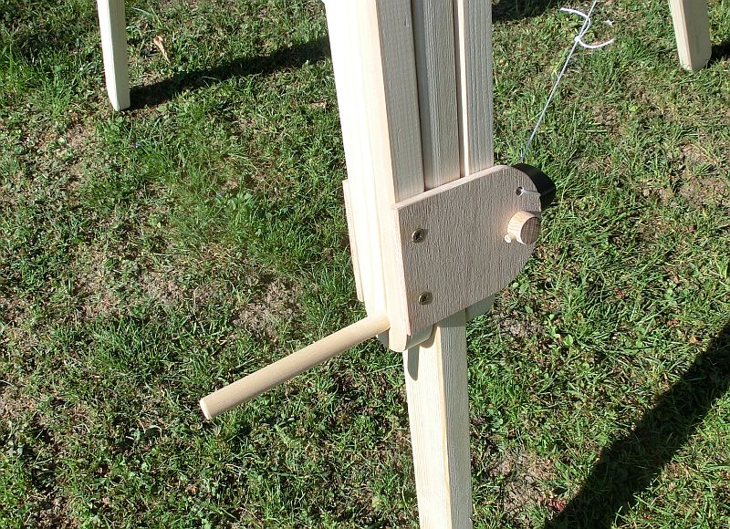

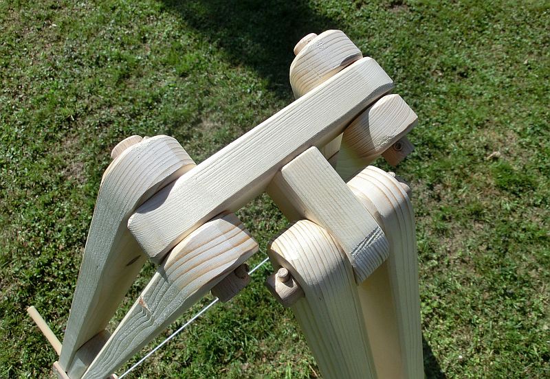

Daraus kam der hier gezeigt Ständer. Die Gelenke sind aus 18mm Buchenstäben, mit 5mm Stäben gesichert. Die ausfahrbaren Beine werden mit den Schraubgriffen zwischen den äußeren Leisten geklemmt. Eine Schnur verbindet die drei Beine, so dass sie nicht wegrutschen. Die Scheibe steht auf zwei 12mm Rundhölzern, die für den Transport rausgenommen werden.
Das Finish fehlt noch, unten ein paar Bilder im Rohzustand. Ob das T-Stück in der Draufsicht hält wird sich zeigen. Wenn die Beine ausgefahren sind, ist der Hebel recht lang um das abzudrehen.

Die Auflage für die Scheibe (die beiden Rundhölzer vorne) scheinen mir etwas dünn.
Wie befestigst du die Scheibe am Holz? Etwas Wind und sie fällt runter.

Saubere Arbeit. Wie schwer ist denn dieser Scheibenhalter?

Aber ob er haltbar ist, bezweifle ich stark.
Bitte als positive Kritik betrachten:
Du machst Dir so große Mühe, schöne Holz-Gelenke zu bauen, denkst aber nicht daran, dass das Fichtenholz das nicht aushält.
Die Lochabstände vom Stirnholz sind viel zu klein, sodass es Dir das Fichtenholz bei Belastung aufspalten wird.
So etwas immer mit Multiplex verstärken oder viel größere Lochabstände einhalten.
Im Ernst.
Würdest Du beim Bergsteigen, Dein Gewicht lieber an einen Stahlkarabiner oder an einen Butterkeks hängen ?

Wir haben ebenfalls Fichtenleisten für einfache Scheibenhalter. Für unsere Zwecke reicht es, weil kein Gewicht drauf lastet, aber allein die Schrauben der Scharniere müssen alle naselang angezogen werden und bei jedem Holztreffer splittern größere Teile ab.
Daher ist Fichte / Tanne / Kiefer für belastete und oft zu bewegende Ständer wenig geeignet.
Aber sieh es als Blaupause für den nächsten Scheibenständer.

Aber so ein paar Pfeile mit ordentlich Schub ausversehen
in die Ständerbeine geschossen und du hast ein paar ordentliche Risse drin. Nach ein paar Monaten musst du wieder erneuern. Daher bin ich von der Scheibenauflage abgekommen und habe einen simplen Pfeilfang mit Teppichboden, an dem gleichzeitig auch die Scheibe hängt. Das Ding ist zwei Meter hoch und vier Meter breit....Gestänge besteht aus Bohnenstangen.
Alle Pfeile, die danebengehen bleiben dann unschädlich im Teppichboden stecken.
Aus 30-Meter-Distanz kann auch mal der eine oder andere Pfeil daneben gehen.

@walta: zur Befestigung der Scheibe muss ich mir noch etwas überlegen. Hab den Ständer noch nicht eingeschossen
@SirNicolas: ca. 4 kg
@Klaus/Markus: ja, ich würde beim nächsten keine 18er Rundhölzer mehr nehmen. 14er wären in Summe sicher stabiler. Aber bei meinen (leider) nur paar Hundert Schuß im Jahr sollte der trotzden eine Weile halten (muss halt beim Auf-/Abbau etwas vorsichtig sein).
