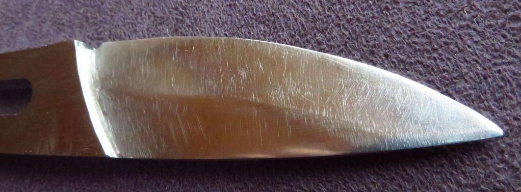

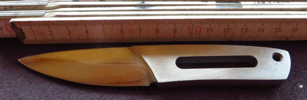

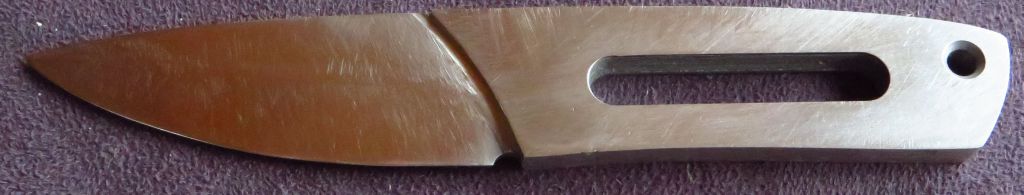

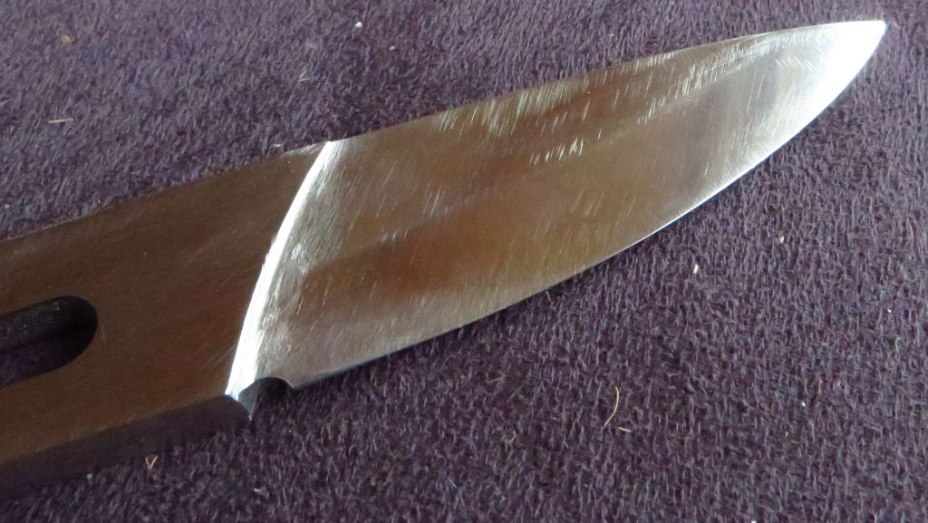

Ich füge ein paar Bilder bei von heutigen Stand. Mit der Borhmaschine und einer Polierscheibe war ich kurz dran, um die Riefen besser zu sehen, da sind noch haufenweise drin. Ich habe jetzt bis 240er geschliffen.
as mich auch noch stört, ist die nicht saubere Kante von dem parallelen Teil der Klinge zum schrägen. Wie geht man da am geschicktesten vor? Und letzte Frage; wie dünn feilt Ihr die Schneide vor dem Härten? Ich bin jetzt bei ca. 0,5mm?

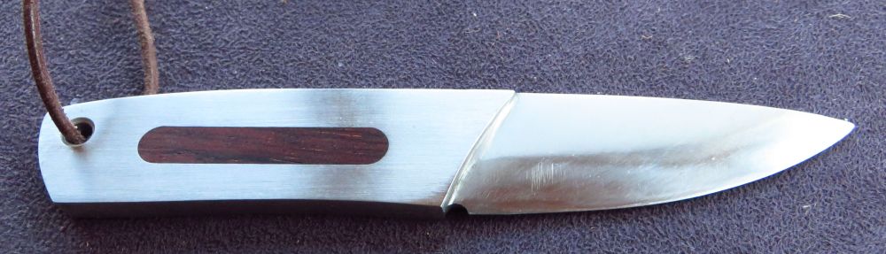

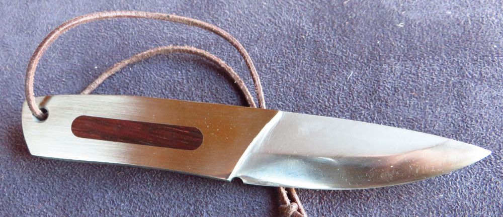

ich konnte letzten Freitag die Klinge vom Härten abholen und habe mich mit dem Schleifen beschäftigt übers Wochenende.
Es ist scharf geworden aber nicht wirklich scharfscharf. Papier schneidet es ok aber zum Rasieren nehme ich etwas anderes. Wahrscheinlich ist die Klinge doch sehr gedrungen und der Schneidenwinkel etwas hoch. Zudem habe ich keine Möglichkeit zum Polieren bzw abziehen der Schneide.
Dennoch, das erste Messer. Jetzt muss ich nur noch etwas Leder besorgen damit ich es einstecken kann.

Hallo Rainer
ganz OK geworden fürs erste Messer.
Zur Schärfe: 1.2379 ist eh kein Stahl für Rasiermesserschärfe, durch den recht höhen Chromgehalt bilden sich (auch bei richtiger Wärmebehandlung) relative große Karbide. So wie Dein Messer ist passt das wohl schon.
Roland
Roland
