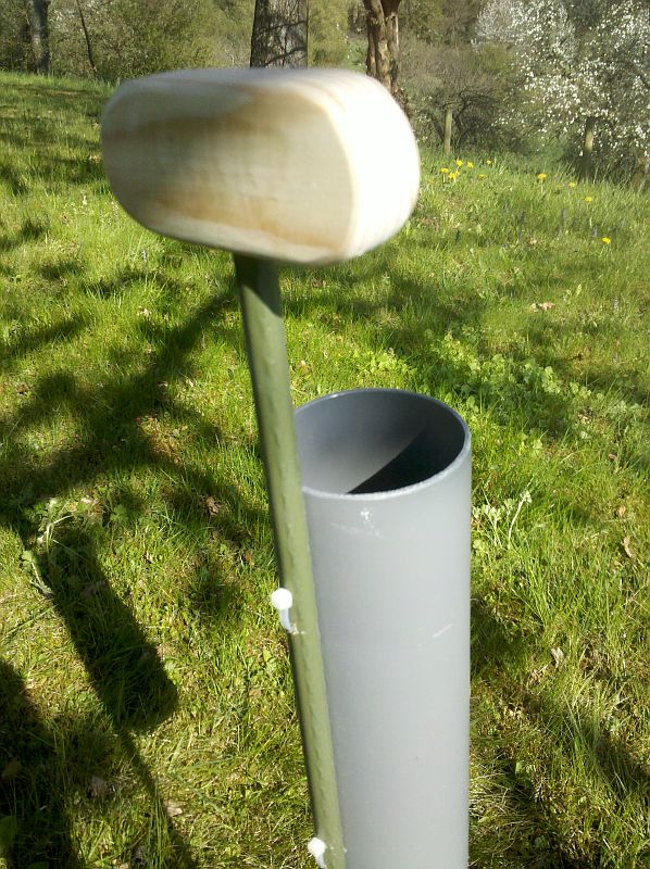

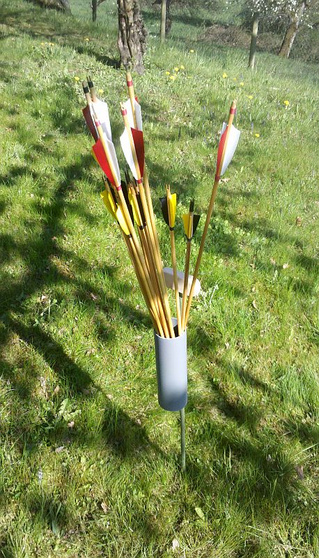

Hallo zusammen,
hab mir vorgenommen dieses jahr mal wieder etwas aktiver zu sein (beim Bauen und beim Posten). Hier ein etwas einfaches Projekt, eher aus de Q&D Ecke: eine günstige (<3 EUR) Pfeilaufbewahrung zum in den Boden stecken (gibt's da einen Fachbegriff?).
Was ähnliches hatte ich vor längerem mal hier gelesen:
- ein 90cm Pflanzstab (beschichtetes Metallrohr aus der Baumarkt Gartenabteilung)
- 25 cm PP Abwasserrohr (7,5 cm Durchmesser)
- zwei Kabelbinder durch vier 4mm Löcher befestigt
- ein Holzklötzchen für den Griff mit 12mm Loch und per 2K Kleber befestigt
- eine runde Holscheibe als Boden (mit Heiskleber befestigt)
Ist nicht unbedingt schön, aber auf den Schießplatz etwas bequemer als mit einem Köcher rumzulaufen.

Zweckmäßig ist der Pfeilständer/-köcher. Das zählt. Schöner geht als Option später immer noch. Daumen hoch für das Teil.

Hi, gute Idee werde ich auf jedenfalls nachbauen.
Gruß Thomas

Friedhofsvase geht auch...
