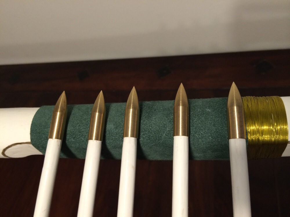

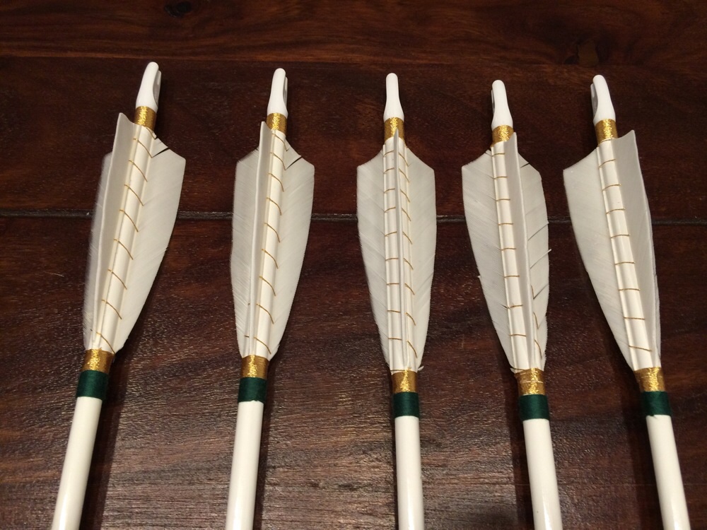

Hallo Leute,
ich hab demnächst den Elfenbogen für meine Frau fertig und damit sie auch was zum verschießen hat, habe ich ihr 5 passende Elfenpfeile gemacht.
Schaft:
Holz: Kiefer mit Bootslack
Länge: 32 Zoll
Durchmesser: 5/16
Spine: 31
Gewicht: ganzer Pfeil 28-29 Gramm
Spitze: Bullet geschraubt
Material: Messing
Gewicht: 30 grain
Federn: Natur
Länge: 4 Zoll weiß
Form: schield
Wicklung: Goldefektgarn, grünes Knopfgarn
Die Enden wurden nur überwickelt bzw. wurden unter die Wicklung gezogen.

Sehr schön
Aber - sind das Plastiknocken
Wenn das Legolas erfährt...

Ja sorry,
Elfenbein war gerade aus.

Wär' ja auch makaber... Elfenbein für Elfenpfeile...
Von mir aber auf jeden Fall ein grosses Daumen-Hoch für Goldfaden

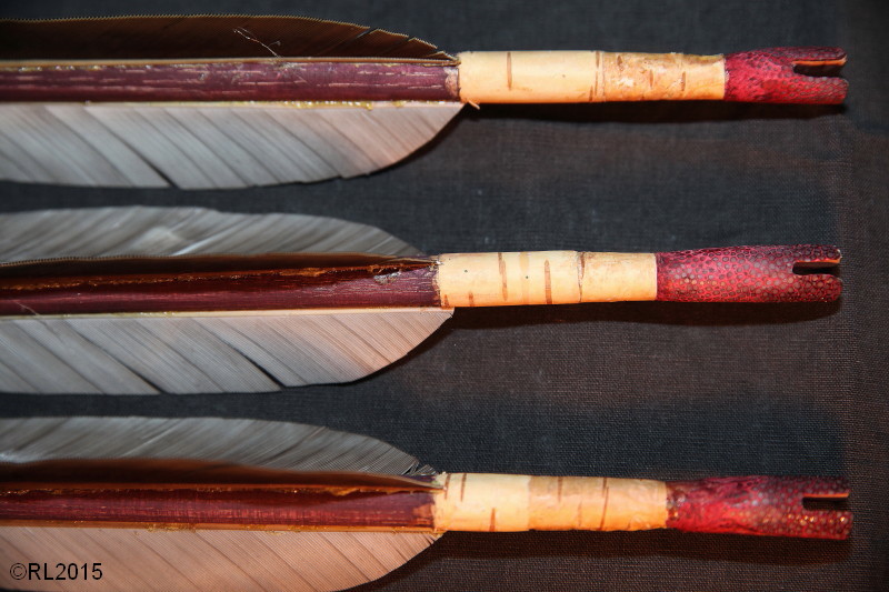

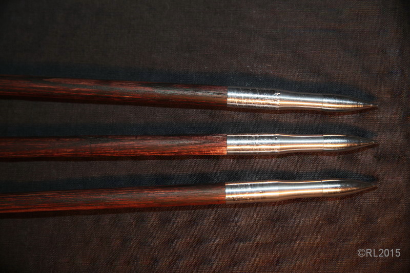

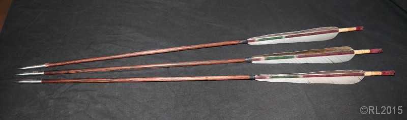

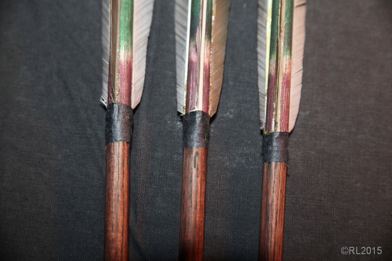

Pfeile im chinesisch-mandschurischen Stil nach historischen Vorbildern
Schaftmaterial: Esche
Länge: 34 Zoll
Durchmesser: asymmetrische Barrelung von 3/8 auf 23/64 Zoll
Befiederung: 10,5 Zoll lange Befiederung in typisch mandschurischem Stil (Truthahn)
Nocke: konisch geschliffene Selfnocke
Nockverstärkung: beschliffenes Stachelrochenleder
Schaftverstärkung zwischen Nocke und Befiederungsbeginn: Birkenrinde
Federsicherung: Seidenpapier
Spitze: zugunsten einer Einsetzbarkeit im Scheiben- und 3-D-Betrieb wurde auf die Verwendung historischer Schaftdorn- oder Tüllenspitzen zugunsten der gewählten Version (Top-Hat-Adapter 23/64 mit Surefire-Spitze) verzichtet.
Kosten pro Pfeil: ca. 15,- Euro
(Alle Rechte vorbehalten)

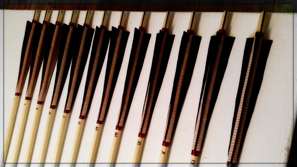

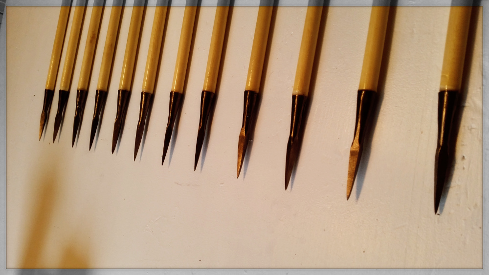

my new dozen
shafts & fletching by Ola Pettersson
arrowheads: handforged Type8 square by Jaroslaw Belza
each arrow 1140grain

Sehr schön, die Nummerierung gefällt mir besonders… finde ich ne coole Idee!

Nicht schlecht
Finish der Schäfte?

Polyvine® Crystal Clear Wood VarnishBenedikt hat geschrieben:Nicht schlecht
