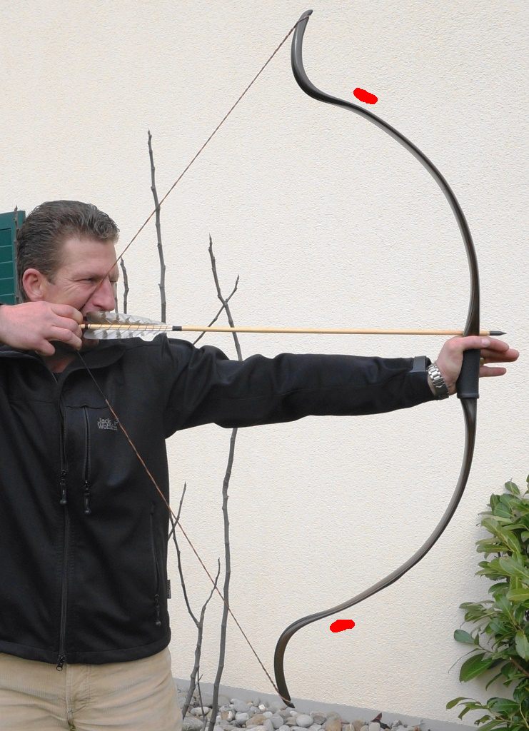

Aber was ist das?
Knickt er da ab, oder ist das gewachsen?
Bei mir sind Recurves mehrmals an der Stelle gestorben, irgendwie hebeln die da rum.
Aber wirklich gut gelungener Bogen, an dem nach dem Finish ich auf keinen Fall mehr was am Tiller verändern würde. Schiessen und Beobachten.

Hallo Max, ich kann kein einknicken feststellen. Deine Erfahrungen verunsichern mich aber schon ein wenig und ich werde die Enden im Auge behalten!

max2 hat geschrieben: Knickt er da ab, oder ist das gewachsen?
Das ist kein Knick. Der Bogen wird ab da nur wieder dicker.

Nun das mit dem dicker werden denke auch ich ist der Grund. Auf dem folgenden Bild kann man das glaub ich gut sehen. Werde es aber trotzdem im Auge behalten.
Grüsse Patrick
