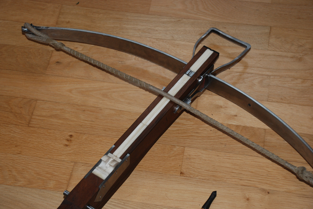

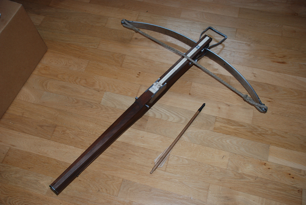

Nach einem Dreiviertel Jahr Arbeit ist SIE endlich fertig.
Vorbild für meine Armbrust wahren einige Armbruste des späten 15. Jhd. die ich Venedig und in Wien gesehen haben, bzw. die Leichten Armbruste von Ingo Lison.
Ich habe sehr viel Wert darauf gelegt nur authentische Materialien zu verwenden.
Die Bolzenrinne ist aus Rinderknochen, die Nuss aus Elchgewei, Die Säule aus Nussbaumholz.
Bis auf den Bogen ist alles selbst gemacht.
Der Bogen entwickelt eine Zugkraft von ca. 130 kg und hat eine Sehnenlänge von ca. 79 cm.
Die Armbrust wiegt 4,2 kg und ist ca. 1m lang.

Wunderschöne Arbeit!
Jetzt noch technische Fragen:
-Mit welchem Werkzeug bekommt man so eine schön gleichmäßige Rinne?
-Hat die Nuss Metallverstärkungen?
-Wie hast du den brunnen gemacht?
Nochmals gratulazione
Lg Joe
Lg Joe

- DerFlixxen
- Full Member
- Beiträge: 146
- Registriert: 02.06.2014, 18:59
Re: Flixxens erste Armbrust
Danke! Freut mich sehr, dass sie Euch gefällt.
@SilkyJoe
- Die Rinne hab ich mit der Feile und Schleifpapier gemacht
- Die Nuss ist nur in der Nussrast verstärkt
- Beim Brunnen hab ich ein Holzstück vorne und hinten mit Geweih beklebt und dann mit der Lochfräse entsrprechend ausgebohrt
@davastator
Laut der 1/45 Regel müssten meine Bolzen auch 30g wiegen, dass kam mir aber ziehmlich wenig vor. Meine Bolzen wiegen alle zwischen 40 und 50g je nachdem wie fein ich die Spitze geschmiedet habe.
Die schwereren Bolzen fühlen sich beim Schießen auch auf jeden Fall besser an.
Felix
@SilkyJoe
@davastator
Felix

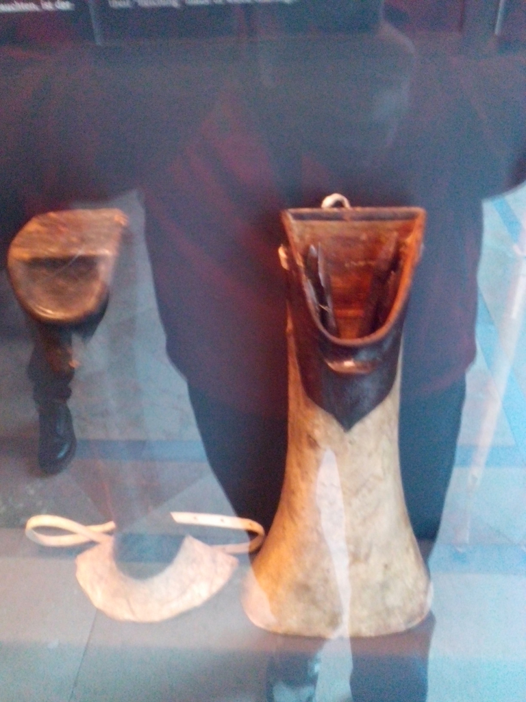

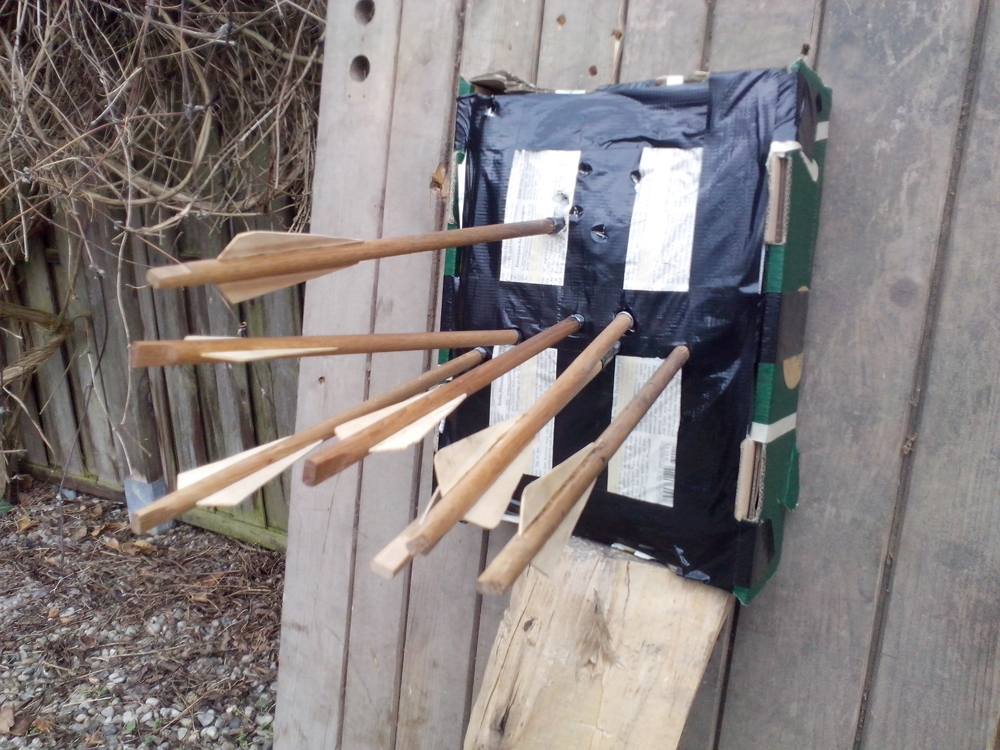

Nachdem ich jetzt schon viel Spaß mit meiner Armbrust hatte (siehe Foto),
möchte ich nun einen passenden Bolzenköcher anfertigen.
Ich weiß das der historische Köcher aus einem mit Leder und Haut bezogenen Weichholzkern besteht.
Allerdings weiß ich nicht wie die Holzkern geformt wird, hat da jemand Ahnung bzw. schon einen Köcher gebaut?
Danke schon mal!
Danke schon mal!
Moin
Hier kannst du mal etwas gucken.
http://thearbalistguild.forumotion.com/ ... ght=quiver
Meiner Meinung nach sehr gut gemacht.
Wie weit man den Fuß ausbreitet ist natürlich so eine Sache, aber, je nachdem wie man die Wandung baut, ob "voll" aus Holz oder ein Holzgestell mit Fell/Leder/Haut/Rinde, meiner Meinung nach recht gut zu machen.
Persönlich mag ich den breiten Fuß nicht, der würd´ mich auch beim Handling nerven
Gruß Martin
Gruß Martin
