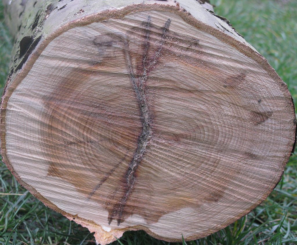

Schöne Robinie gab es dieses Jahr. Nach 3 Wochen immer noch kerzengerade, 210-250 cm lang. Letzer Kernholzjahresring bei ca. 5mm, darunter auch zum Teil dicker. 80%der Staves haben keine Äste u.ä.... das dürfte eine glatte Angelegenheit werden. Die Borke bleibt über den Sommer drauf.
Langbogentauglich sind alle Staves, einige sogar ELB geeignet. Etwas für grosse Männer oder lange Japanbögen.
Kommt so etwas nach Eurer Erfahrung häufig vor? War selbst etwas überrascht, mir scheint, das Holz hatte optimale Wachtumsbedingungen.
Werde mich von einigen Staves nach Durchtrocknung zum Jahresende trennen.

Re: Es ist Holzzeit! Teil 5
Hi, bei uns im nördlichen Österreich waren die letzten Jahre bis Jahrzene eher sehr trocken, d.h. die Bäume die ich in letzterZeit geschnitten habe, hatten meistens sehr dünne Jahesringe, außer sie standen in Wassernähe wie z.B. Erlen oder Eschen.RobinWood hat geschrieben:Schöne Robinie gab es dieses Jahr. Nach 3 Wochen immer noch kerzengerade, 210-250 cm lang. Letzer Kernholzjahresring bei ca. 5mm, darunter auch zum Teil dicker. 80%der Staves haben keine Äste u.ä.... das dürfte eine glatte Angelegenheit werden. Die Borke bleibt über den Sommer drauf.
Das will ich sehenRobinWood hat geschrieben: Langbogentauglich sind alle Staves, einige sogar ELB geeignet.
Kann gutgehen, tut es meistens eher nicht.
Wähle als Rücken keinen ZU dicken Ring, der kann einem bei Robinie mitunter den Bauch zerquetschen, ich pers. nehm maximal 6mm.

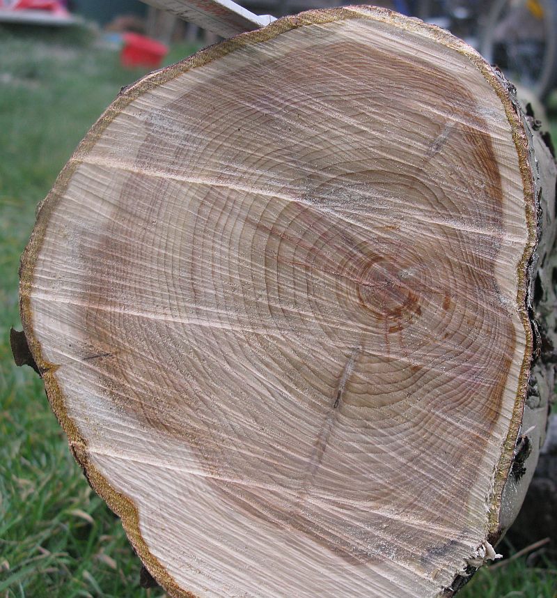

@Benedikt
Danke für den Hinweis mit den Jahresringen ! Demnach wäre der äußerste Jahresring optimal.
Habe auch noch ein paar Staves aus dem inneren Kernholz geschlagen. Da flutschte der Keil auf dem Jahresring entlang. Interessant anzusehen, wie man plötzlich einen kompletten Bogenrücken in Händen hält. Nimmt man den Ring darunter, dann hat man einen unversehrten Jahresring.
Habe mal ein paar Fotos gemacht. Die Staves wurden alle aus einem Stamm mit einem Durchmesser von ca. 40 cm geschlagen. Der Besenstiel vor den Staves ist absolut gerade und 180 hoch.
Hoffe, es klappt jetzt mit den Fotos.
Foto Stamm:
http://www.direktvermarkter-brandenburg ... /Stamm.jpg
Foto Staves:
http://www.direktvermarkter-brandenburg ... Staves.jpg
Foto Jahresringe:
http://www.direktvermarkter-brandenburg ... sringe.jpg
Drehwuchs scheint mir hier nicht unbedingt das Problem, aber man weiß ja nie...
Ganz langsam trocknen sollen sie nun.
Foto Stamm:
Foto Staves:
Foto Jahresringe:
- Benedikt
- Beiträge: 3053
- Hat gedankt: 1 Mal
- Hat Dank erhalten: 57 Mal
Jap, das ist taugliches Holz.
Den äußeren Splintring zu verwenden ist ne schlechte Idee, der ist meistens spröde, wenn du Splint drauflassen willst, bitte nur einen Ring.
Wenn du mit äußerste Jahresring den ersten Kernholzring meinst, dann passt es
