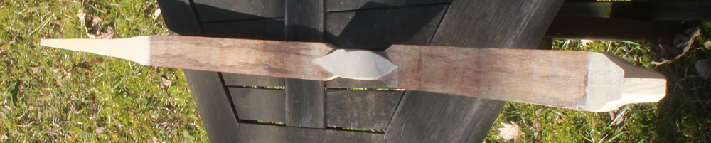

Länge aufgespannt 160-- hab es etwas länger als einen normalen Reiterbogen geplant-- ist halt ein Test, wie sich die einzelnen
Hölzer bei so einer Biegung verhalten. Habe mich an keinerlei Vorbilder gehalten, also "Frei Schnauze" gebaut
Ziel war es bei 28" Auszug 50-55 lbs zu erreichen.
Zuerst habe ich den Rahmen(Bambus+ Massa) mit dem Griff und den Siyahs verleimt, danach das das Backing (Hickory) über den gesamten Bogen mit den Siyahs verleimt--jetzt hatte ich gedacht es reich, aber nach dem Aufspannen und den ersten Schüssen -- denkste ! --deshalb noch eine Lage Bambus als Belly drauf. Als Leim (außer beim Griff) habe ich Ponal Blau
genommen. Hickory 2,0mm
Bambus gepresst 3,0mm
Massaranduba 3,0mm
Bambus gepresst 4,0mm
Siyahs aus Holler
Griff aus Eiche
Wurfarmbreite 3,7 cm
Gewicht bisher 567 gramm so sieht er im Moment aus, vielleicht kommen am Samstag die nächsten Bilder

Re: Holzreiterbogen Testbau
Sieht echt interessant aus!
Nur will mir der Faserverlauf des Hollers irgendwie gar nicht gefallen, sicher, dass das hält?
Hätte da auch meine Bedenken.
Das sind keine Fasern, sondern ganz grobe Schleifspuren vom Bandschleifer.
Die Ringe sind liegend.
Arcus
Arcus
Okay, dann passt alles
Ich dachte schon......
Au, da bin ich aber mal gespannt!
Schöne Idee und die Holzkombi ist auch interessant.
Von hier aus würde ich mal sagen, dass die Siyahs noch steiler dürften, aber warten wir auf Bilder vom aufgespannten Bogen
So, das erste Aufspannen und schießen gestern mit 20 lbs hatte er klaglos überstanden, aber heute Abend hatte es beim Aufspannen im Griff einen Knaks gegebe. Habe nochmal nachgedacht und die Bilder betrachtet. Dabei habe ich gesehen, daß ich im Griffbereich einen Fehler gemacht hatte. Der Spleiß ist viel zu kurz.
Werde ihn reparieren indem ich im Rücken den Griff begradige und neu mit mehreren Schichten aufbaue.
Arcus
Arcus
Ich bin verwirrt arcus, ist der Bambus auf dem Bauch schon drauf den Fotos? ich sehe das nicht so deutlich. Könntest du, sobald alle Schichten drauf sind ein Foto vom Querschnitt machen und die einzelnen Laminate beschriften? Es muss ja nix aufwendiges sein, Paintskills reichen da vollkommen aus.
Noch eine Anfängerfrage, wieso werden die Wurfamre so an den Griff gespleißt? Also welchen Grund hat es, dass man z.B. nicht einfach Griff und die Grundwurfame aus einem Stück macht? Ist es technisch nicht günstig, oder weil man so flexibler in seiner Materialauswahl ist?
Hallo Frank,
jo hab ich, hab sogar schon Massa mit Gelantine verklebt - kommt halt nur auf die richtige Vorbereitung der Laminate an.
Schleifen, abschruppen mit Bürste, Seife und Wasser. Vor dem Aufbringen des Leimes mit feuchten Lappen drüberwischen-- wegen der Benetzung.
hallo Alex
griffspeiße werden normalerweise so bei Reiterbögen so gemacht. Siehe Postings von Snake-Jo.
Beim Bild vor der Bretterwand ist schon alles drauf- die anderen Bilder sind nur vom Baufortschritt.
Die Laminate sind: Rücken: Hickory, dann Bambus- Massa- Bambus.
gruß Rolf
hallo Alex
gruß Rolf
Ok tommy, dann eben einfacher
Massa und den Bambus den ich habe lässt sich extrem schwer in diesem Reflex , den der Griff hat biegen, deshalb aus Einzelteilen im Griff schräg zusammengesetzt. Mit Dampf geht es net und mit HLP kannste auch vergessen, ohne daß sich die Laminate verziehen.
arcus
will mal den Fortschritt posten:
Also zuerst hat es im Griff geknackt--ok-- neuen Griff
gleichzeitig auf insgesamt 140 cm gekürzt--alles wieder zusammengeleimt und Griff gewickelt--hält !
aufgespannt und gemessen-- 29 lbs--war mir etwas arg wenig, also noch ein Belly aus Massa drauf--60 Lbs
Tja, und dann kam der Moment, als ich das 8e mal bis auf 28 " Auszug kam--und damit verabschiedete sich der obere Wurfarm.
Da hat es das Backing zerissen. Ich denke mal, daß man nicht über 40 lbs bei "NUR Holz" gehen sollte.
Ich werde aber weiter testen.
Gruß Arcus
